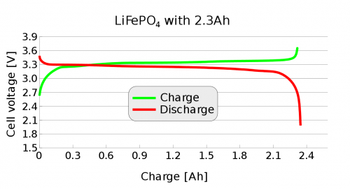

Ich habe mir einmal eine LiFePo4 Lade-/Entladekurve angeschaut:
Aus meiner Sicht macht es keinen Sinn unter 3V pro Zelle beim Fahren zukommen. Das wären bei 16 Zellen 48V tunlichst nicht unterschreiten.
Laden mit mehr als 3,45..3,5V pro Zelle ist wohl auch nicht sinnvoll. Bis 3,6V flössen wohl nur noch ein paar mAh in die Zellen. Folglich werde ich mein Lithium LG auf 16 * 3,45V = 55,2V einstellen.

Das hängt aber stark vom Entladestrom, der Zelltemerpatur und dem Zellalter ab. Bei Deinen Kurven scheint nur 1C Belastung gewesen zu sein.
Du hast ja eine recht große Batterie für den E-Max, so dass bei 20°C und neuen Zellen Du wahrscheinlich gut klarkommst mit 1C und somit den 3V.
Wenn es kälter wird und Zellen schon ein bisschen auf dm Buckel haben kann ein bei 3V abschaltens BMS aber Deine Fahrt jäh unterbrechen, weit vor der Zeit.
Ich habe immer mit 2,8V angefangen, und bei alternden Zellen dann schrittweise bis auf 2,5V reduziert, weil ich mit bis zu 3C ganzjährig gefahren bin.

bei LiFePO4-Zellen kann je nach Ausgangstemperatur die Zellenspannung beim Fahren anfangs sogar leicht ansteigen (mit der Temperatur der Zellen). Was Du berichtest, ist m. E. recht normales LiFePO4-Verhalten. Nur eben schlecht für die Schätzung wie viel noch im Akku drin ist.
