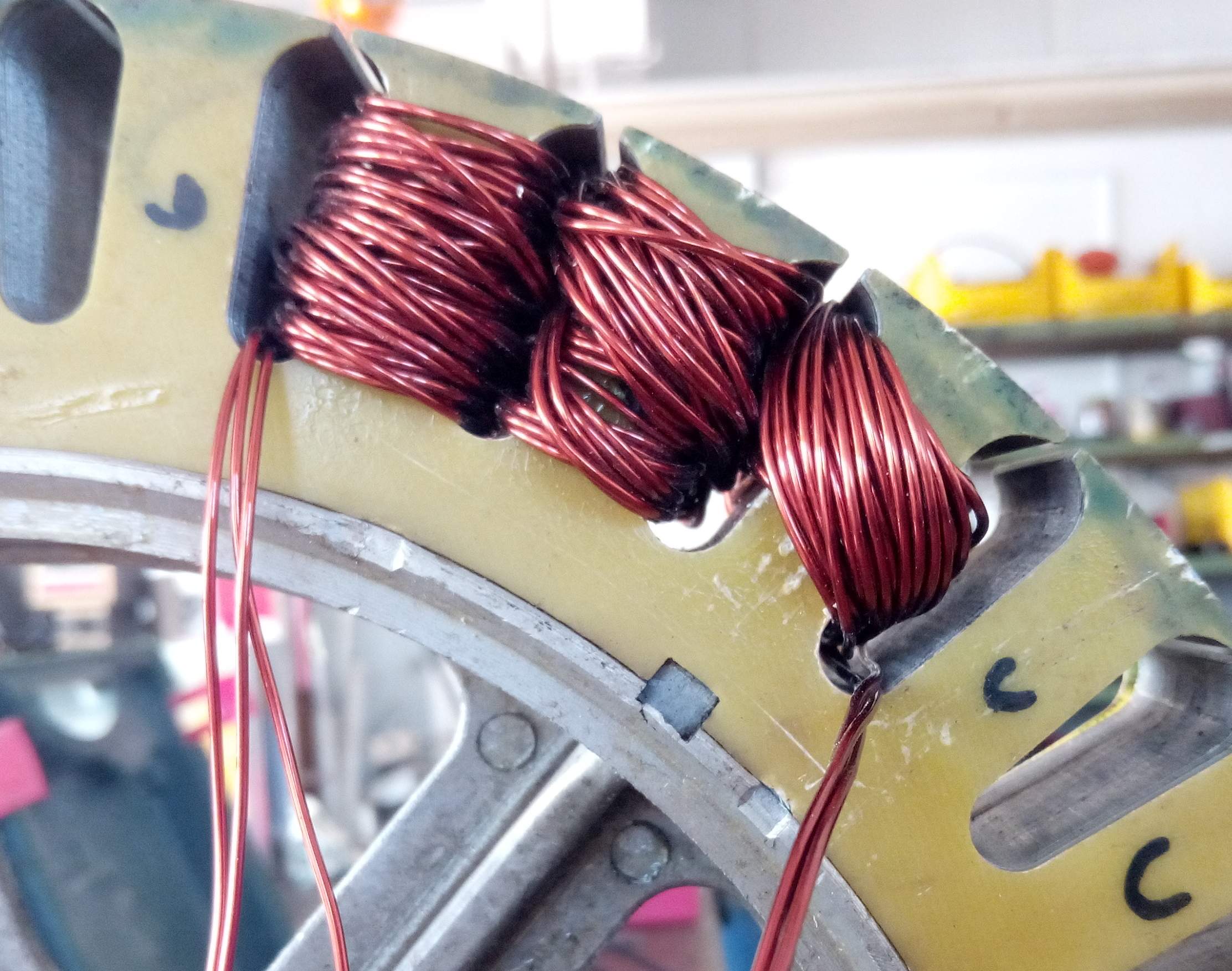

Also mit 1,8mm Draht wird man echt zum Hirsch, das hat mit Wickeln nichts mehr zu tun.
1.25mm Draht könnte man sich antun ist aber auch schon anstrengend,
während 1mm Draht noch schön locker von der Hand geht, der nächst stärkere mit 1,06mm würde auch noch gehen.
Das wäre dann auch vom Querschnitt das Optimum.

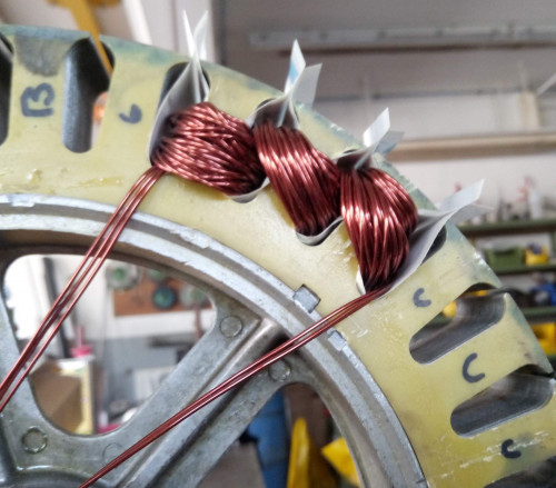

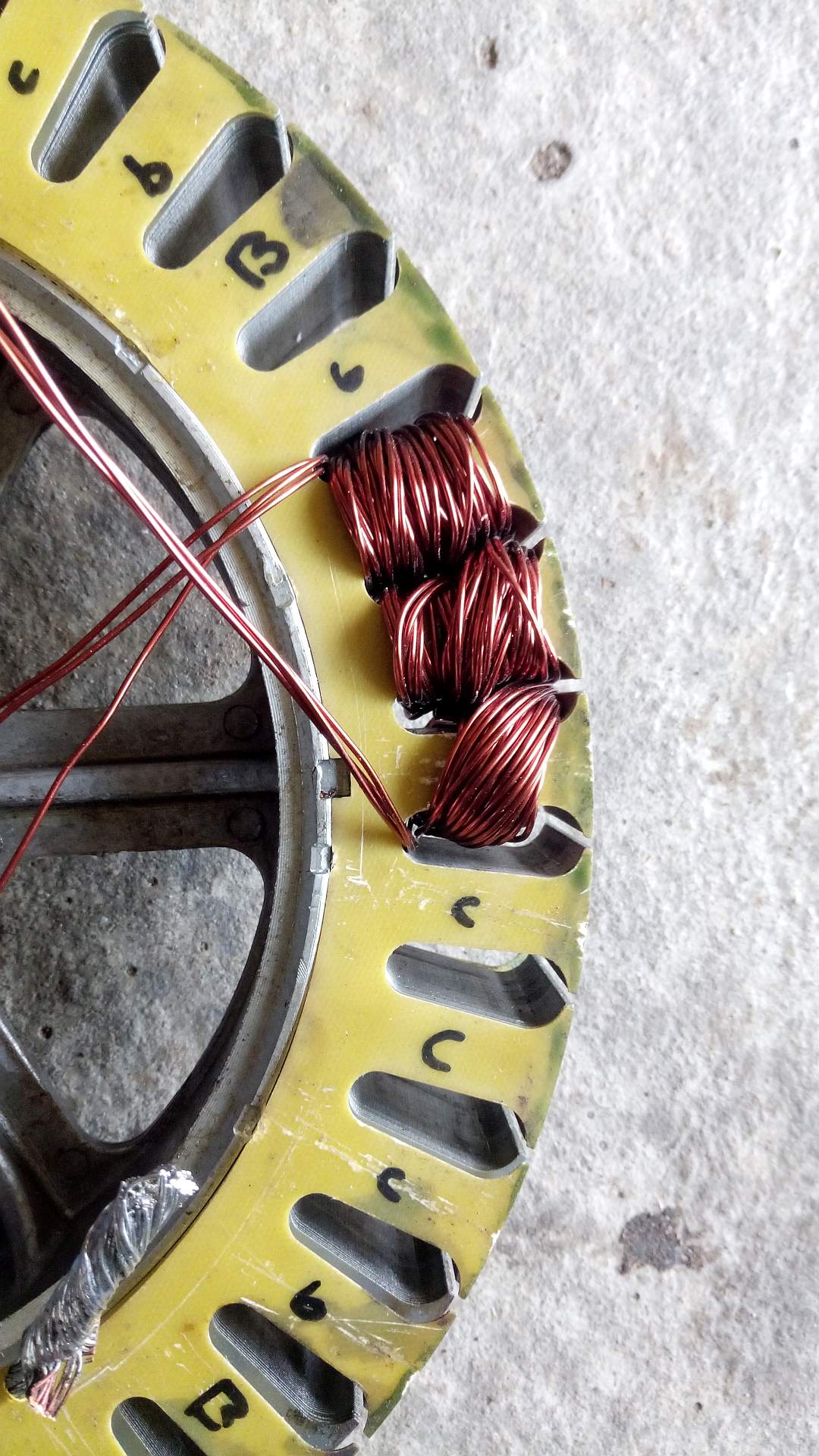

Ich werde diesen Motor jetzt mit 3x 1mm Draht wickeln.
Der erste Versuch mit 1mm Draht
auch der erste Versuch

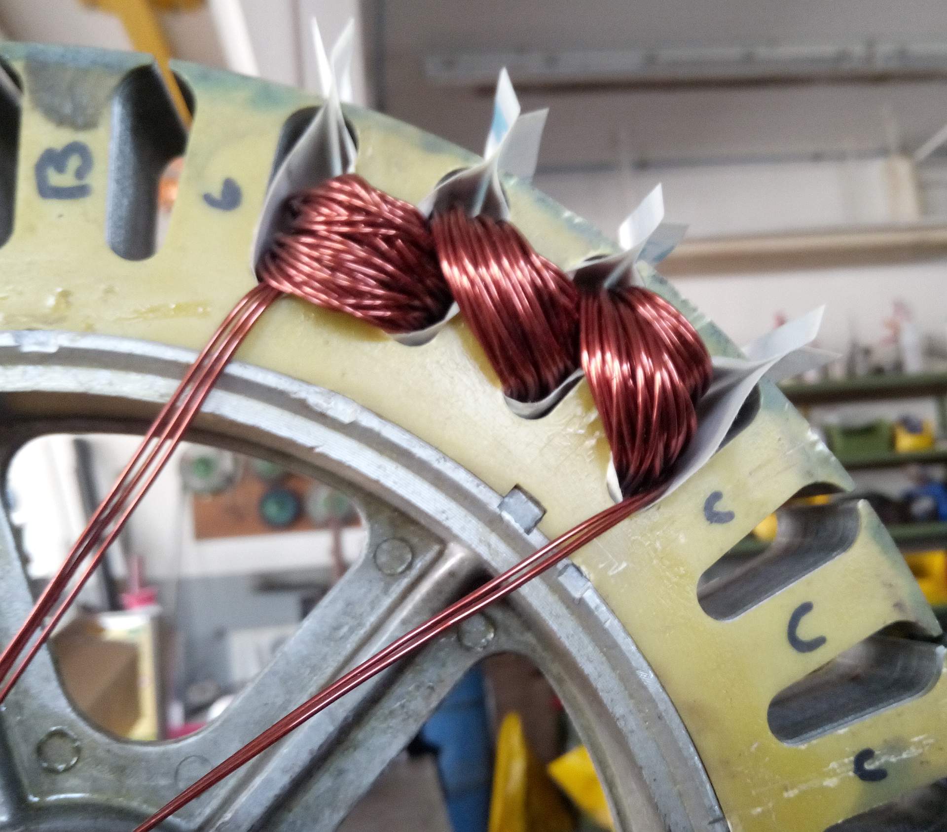

Die ersten 3 Nuten sind gewickelt...
sieht schon besser aus als beim ersten Versuch.
Mehr Querschnitt, mehr Wicklungen und immer noch Platz.
