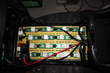

Juergen9990
Re: E-Max (90 S) Probleme/Problemchen
muß noch ein wenig testen, die Spannung macht bis jetzt noch keine Probleme.
- Dateianhänge
- 18_Zellen.jpg (69.09 KiB) 1840 mal betrachtet
Idealist
Danke! Ich würde Dir gerne mal 'ne PN zukommen lassen. Hast Du die absichtlich deaktiviert?Juergen9990 hat geschrieben:muß noch ein wenig testen, die Spannung macht bis jetzt noch keine Probleme.

Der serienmäßige Controller dürfte bei 63...67V sperren, insofern sind die 18 Zellen vielleicht etwas viel?! Wie hoch lädt das serienmäßige Ladegerät 62VDC?
