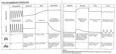

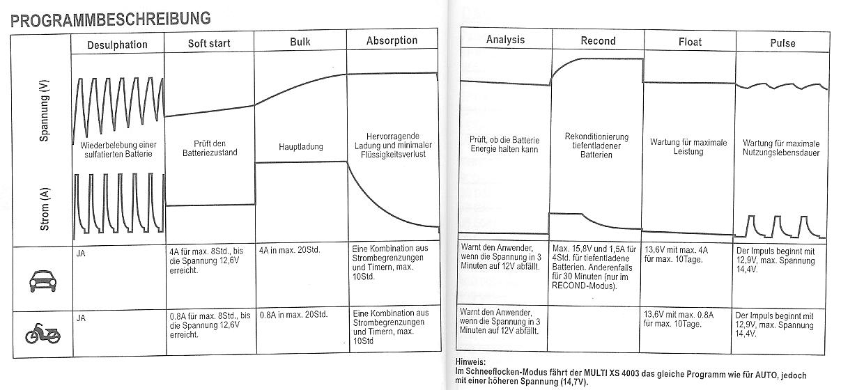

Überlege bei meinen Geco-Batterien (4x 12V, gesamt 17Ah) ebenfalls mit Impuls-Programm "aufzufrischen", unten die Daten meines 12V-Ladegerätes (CTEK Modell 1035, pdf):
Frage:
- "Output voltage: 14.4V/0.8A, 14.4V/4A, 14.7V/4A"
- "Batterien: 12V Blei-Säure-Batterien (Offene, MF, AGM, Calcium/Calcium und GEL)"
Frage:
- Passt der Ladestrom von 0,8 - ist das überhaupt effektiv ? Dauer des Ladevorganges wäre egal.
- Wären kurzfristig 4 A (PKW-Modus) sinnvoll ? *
- Passen die übrigen Spannungswerte für die einzelnen Batterien des Geco ?

@Jin-Geco
Wenn dein Ladegerät eine Pulsefunktion hat dann kanst du die sicher nutzen.
Berechne einfach mal die Max Ladezeit!
Bei soviel AH bei 0,8A =x Stunden!
Gibt im net Zahlreiche Berechnungsprogramme!
Bsp. 8x20AH parralel= 160a /0,8A= max. 200 Stunden.
Bei meinem Trainer mit 0,3A Wären es 444Stunden gewesen
