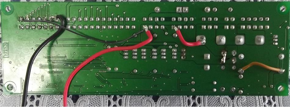

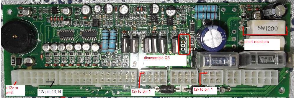

Im englischsprachigen Elektroroller-Forum hat einer seinen E-Max auf 72V Lithium (Rundzellen) umgebaut. Problem: Die MSU verträgt nur 63V (Elektrolytkondensator) bzw. 75V (Eingangstransistoren). Ein 72V Lithium Akkupack hat ca. 80V Leerlaufspannung und am Ladegerät ca. 87,6V.
Dann hat der gute Mann sich einen DC DC Wandler 72V 48V (zur Spannungsversorgung der MSU) sowie einen DC DC Wandler 72V 12V für Licht ( Den internen DC DC 48V 12V, eigentlich nur ein Zerhacker 48V auf 12V, hat er durch entfernen von Q3 (Choppertransistor) und den in Reihe geschalteten Widerstand durch überbrücken lahmgelegt. Nun fährt sein E-Max mit Sabvoton Sinus-Controller und ein wenig Feldschwächung 49mph (miles per hour)......

Für meinen E-Max Lithiumumbau bin ich einen einfacheren Weg gegangen: 2 zusätzliche DC DC Wandler und den Umbau der MSU wollte ich mir ersparen. Also Sabvoton-Sinuscontroller, DC DC 72V 12V 7A und Blinkrelais. Komme so zu einem ähnlichem Ergebnis wie der Engländer ;)

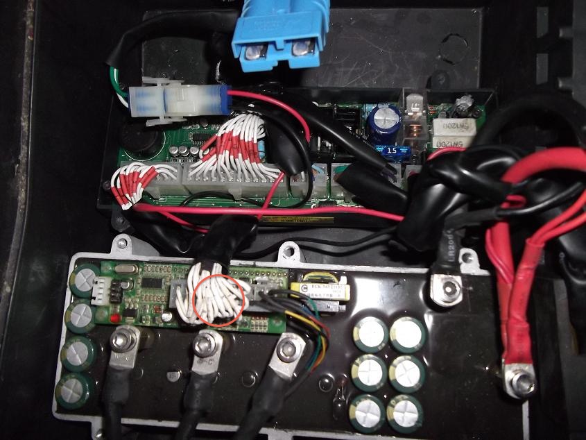

In deinem 2009er E-max sollte es ungefähr so aussehen. Ich bin mir nicht sicher, ob bei dir die MSU mit DC DC und Blinkgeber defekt ist oder der Controller. Der Controller hat eine Diagnose LED. Blinkt die LED und wenn ja wie, 1-mal blinken kurze Pause 2-blinken kurze Pause usw.

Achja, die MSU braucht die 12V von Pin8 vom Controller. Nötigenfalls kann man extern 12V (12V Motorradbatterie mit in Reihe geschalteter 12V 5W Birne (wg. Kurzschlußgefahr)) auf Pin8 geben und 0V(Masse) auf Pin13 oder 14(ground). Wenn die MSU in Ordnung ist, dann geht das Licht, Tachobeleuchtung und Blinker auch wieder. Und irgendwie bekommen wir dann den Kelly daran gehängt....
