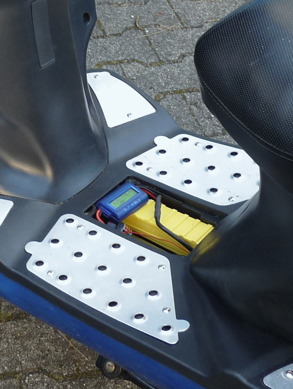

Alfons Heck hat geschrieben:Ich habe ein wattsUp eingebaut
Die angegebenen Werte machen Sinn. Offensichtlich kannst Du die Werte während der Fahrt ablesen. Falls ja, WIE hast Du die Anzeige bis zum Tacho verlängert? Ich würde vermuten den Shunt auf kurzem Weg unten bei den Akkus und das LCD über abgeschirmte Leitung nach oben zum Tacho? Ein Foto davon würde mich interessieren...

I.C.H. hat geschrieben:WIE hast Du die Anzeige bis zum Tacho verlängert?...Ein Foto davon würde mich interessieren...
gar nicht.
Es liegt mir zu Füßen:
wattsUp und Zelle im Fußraum verbaut
Alfons.
...Dosenbier und Kaviar...

Aha. So geht es auch. Ich habe geplant das wattsUp zu zerlegen, den Shunt (mit µC und LCD-Treiber) bei den Akkus zu belassen und über 1,5m 14poliges Rundkabel (geschirmt) das LCD samt Gehäuse oberhalb vom Tacho zu montieren. Das sollte störungsfrei funktionieren.
Beiträge: 19394
Re: Emax 1500 in 2012
Beim Cycle Analyst geht das ohne abgeschirmte Kabel zum Shunt. Andererseits, wenn der Shunt bislang im Gerät selbst verbaut war macht eine Abschirmung wahrscheinlich schon mehr Sinn, weil keinerlei Entstörung dafür vorhanden sein dürfte.
