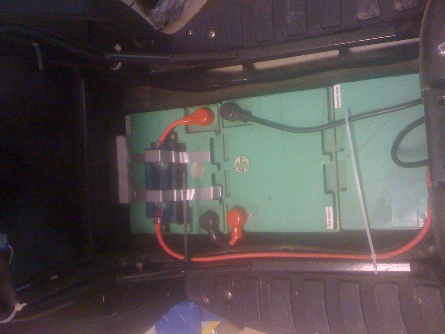

Nach einer Nacht in der Trockenkammer hat das Hupen wieder ein Ende.
Natürlich habe ich ihn vorher etwas gestripped und dabei die alten greensaver Akkus mal geprüft.
Alfreds Akkus sind immer noch die Besten.
Ich denke sie haben jetzt gute 4 Jahre auf dem Buckel oder unter dem A....
Einzelspannung in Ruhe je genau 13,00 Volt. Der Ori-Lader wurde ja nachgestellt und pulst jetzt nur zwischen
54,2V/60,2V. Ansonsten macht das der KP-Lader mit Poti bis 57,6 Volt.
Alfreds Akkus sind immer noch für 30km gut. Der Leerlauf steht dann bei 47,2V und unter viel Last geht er
auf 42,2 Volt zurück. Dann verschwinden wieder 1,8kWh im Schätzeisen.
Ich glaube der Mofa-Betrieb beginnt etwas unter 42V unter viel Last.

Im geladenen Zustand geht jeder Block unter Last (Haupständer) auf 12,4V zurück.
Jeder Block.
Nach der Fahrstrecke von 30km sind es wohl dann bei 42,2V, 10,55V/Block.

Dann ist bei Dir batterietechnisch ja alles noch in Ordnung. Meine Fragestellung war aber eine andere gewesen, da Du die beiden Batterieabdeckungen gerade offen hast:
Da hat sich im Forum Max 4 Stück MP75-12c für seinen E-Max gegönnt und diese nach 4km, 8km immer wieder vollgeladen.
(Das originale 20A E-Max konnte zwischenzeitlich in der Pulsphase von 63,9V auf 61,9V heruntergedreht werden).
Kurz vor Beendigung der Ladung konnten folgende Spannungswerte gemessen werden:
Batterie 1: 13,87V
Batterie 2: 15,14V
Batterie 3: 13,88V
Batterie 4: 14,78V
Aus Erfahrung weiß ich, daß das E-Max Ladegerät in der Pulsphase nur noch mit 0,8A lädt. Trotz des relativen kleinen Stroms, schießt die Spannung noch 1-2V pro Batterie hoch. Bei abgeklemmtem Ladegerät hat jede Batterie - wie es sein soll - 13V.
Ist das Normal?

Okay, hatte ich auch mal bei einem eton-magic. Nach der Einzelladung mit einem CTEK auf 14,4V war der Ausgleich wieder da.
Aber trotzdem kam der Unterschied langsam wieder.
zurück zum e-max:
Ist ja noch offen und wieder am Lader:
Fakt:
In der Pulsphase laufen alle 4 Blöcke mit von 13,3xV auf 15,2xV
Voll im Gleichlauf.
Ich werde trotzdem zur Einzelüberwachung gleich einen PQ-Stecker mit Kabel montieren.
Die greensaver sind wirklich noch gut erhalten für ihr Alter.
Sind sie wirklich schon 4 Jahre alt Alfred?

Genau, DAS hatte ich Max empfohlen: Die 4 Stück MP75-12c mit einem CTek per Einzeladung ersteinmal auf 14,4V bringen. Da er nur ein 0,8A CTek hat, dauert es natürlich.
@Alfred
Meine 4 Greensaver SP50-12 haben nun knapp 7.000km auf dem Buckel und sind immernoch für 40km gut
Kollege Max hat sich 4 neue MP75-12c gegönnt, da seine greensaver ausgebeult sind - genau das originale LG......
