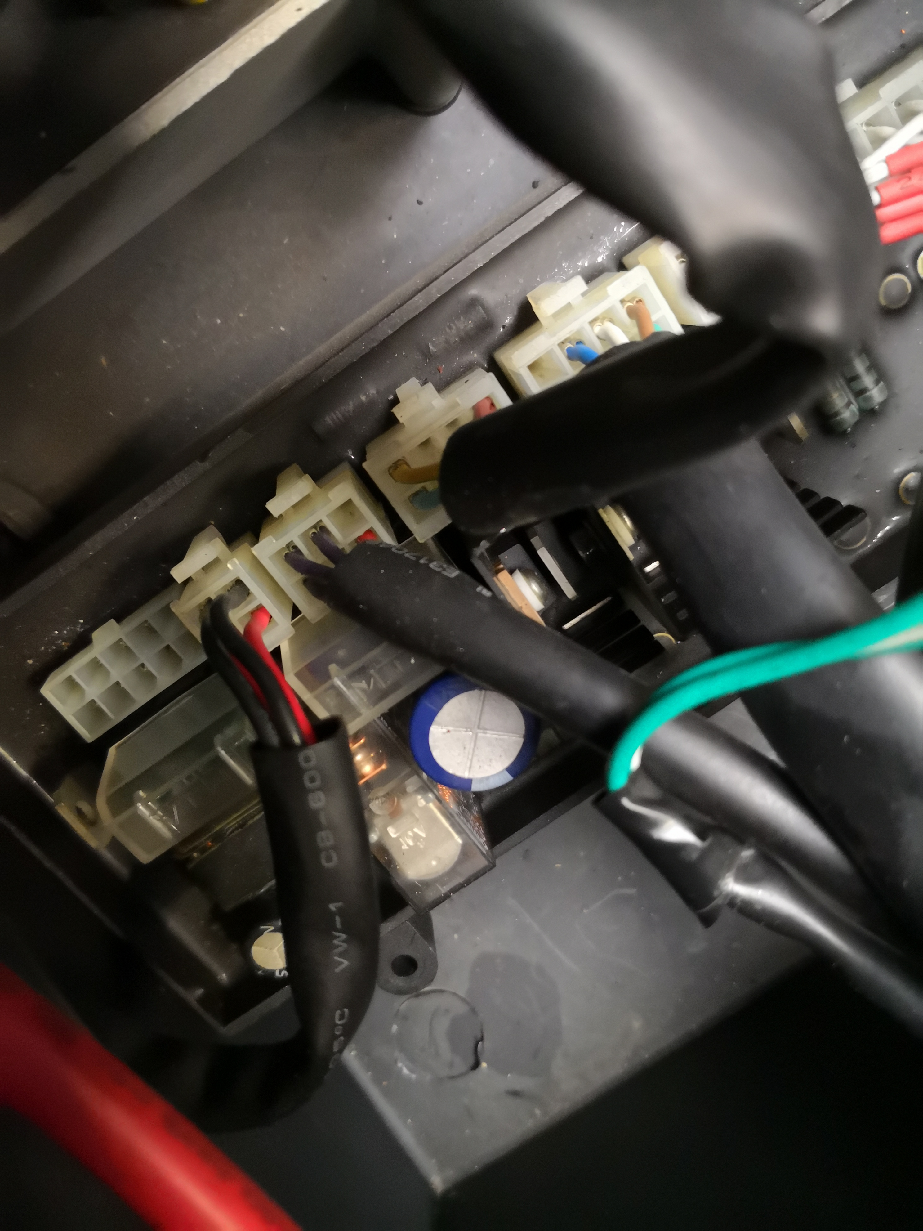

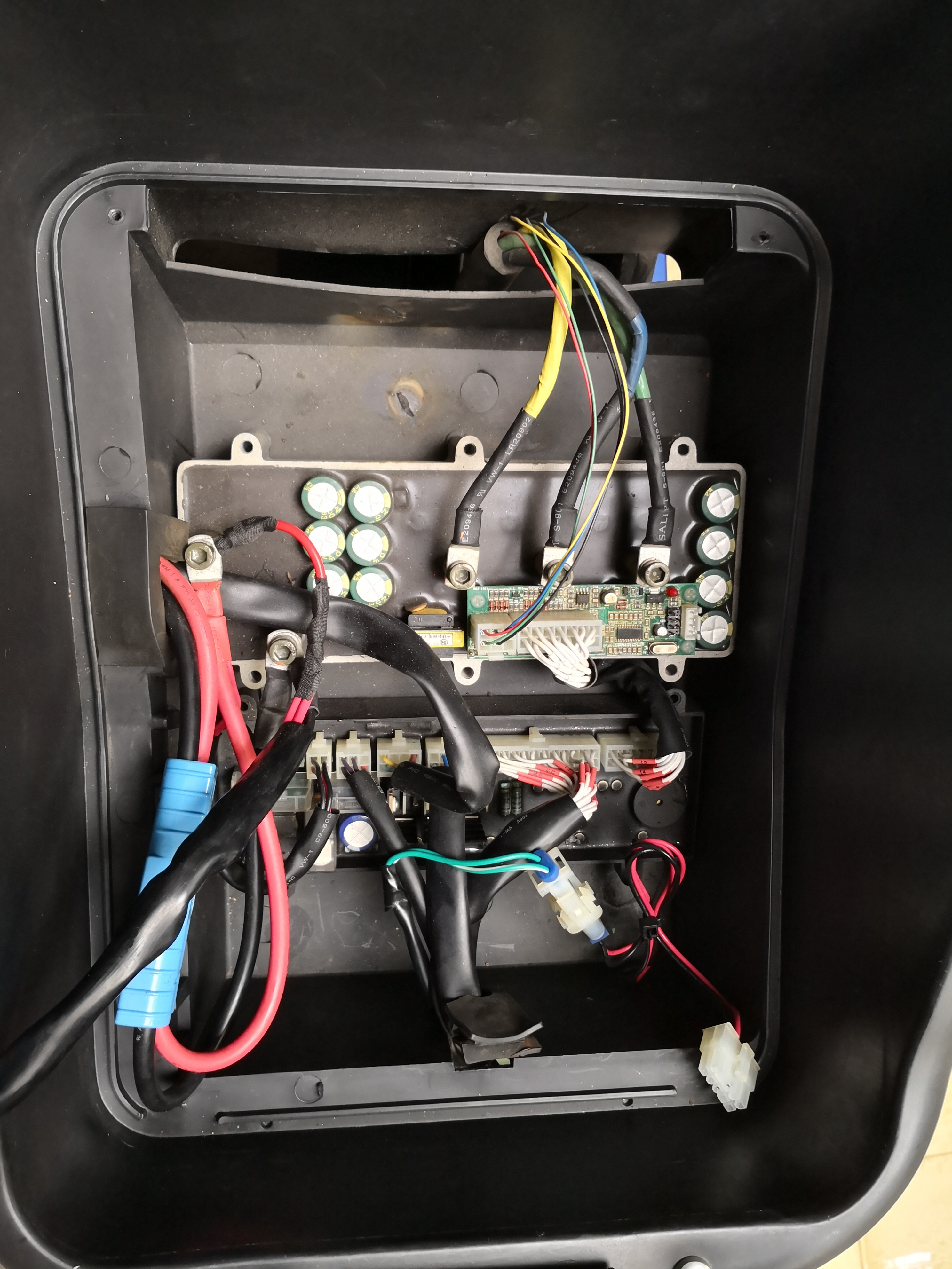

Re: Neuvorstellung + Elektrik-Probleme
Bei dem vorgeschlagenen passt das Gewinde nicht. Der schalter mit dem 10mm Gewinde von dem Link für einer Piaggio aus 2012 passt wie angegossen.
Ich habe bereits die gesamte Verkleidung abgenommen und alle Bremslicht-schalter, auch den des Seitenständers, auf Funktion geprüft. Stecker und Kabel sehen auch gut aus. Die Birne hat zwei Drähte die auch beide funktionieren. Man kann erkennen, wenn zum Bremslicht zusätzlich das Rücklicht eingeschalten wird.
Ich werde aber heute nochmal alle Leitungen durchmessen.
Wenn man die Zündung einschaltet hört man sofort ein Relais das schaltet und das Bremslicht geht an. Könnte der defekt an diesem Relais hängen und kann man das austauschen oder ist es fest mit der Platine verbunden?
Ich habe hier im Forum bereits gelesen, das ein User das gleiche Problem aber anscheinend keine Lösung dafür gefunden hat.
Anscheinend hat der Vorbesitzer auch schon ein paar Änderungen vorgenommen, da einige Kabel nicht so ganz original sind. Das Ladekabel wurde anscheinend verlängert und das Grüne kabel für den Seitenständer ist auch etwas zu lange.
Das Relais kann man auf dem ersten Bild links von dem blauen widerstand oder was das auch immer ist gut erkennen.
1.Das Relais ist die Softladeschaltung für den Controller.
2.Der Gemeinsame (Fassung) von Rücklicht/Bremslicht liegt auf +12V.
3.Die Bremslichtschalter sind parallel geschaltet. Ein Bein liegt immer auf ground.
4.Die Bremslichtschalter gehen auf Pin12 vom 24-poligen Stecker von der MSU
5.Das Bremslicht wird von einem Schalttransistor in der MSU geschaltet.
6.Ist dieser Transistor defekt, dauernd leitend, hast du ein Problem.
7.Vom Bremslichttransistor geht es dann auf den 8-poligen rear light Stecker Pin8.
8.Beim 2010er E-Max sperrt das Bremslicht nicht den Controller, sehrwohl aber der Seitenständerschalter.
9.Besorge dir vom freundlichen E-Max Händler einen Schaltplan, sonst bekommst du die Problemchen nicht in den Griff.
Der ehemalige E-Max Importeur war MSA Weiden, 92637 Weiden.
