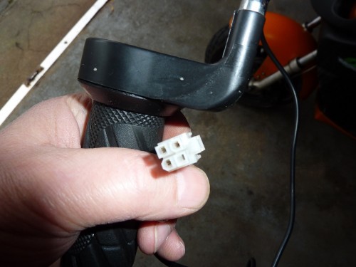

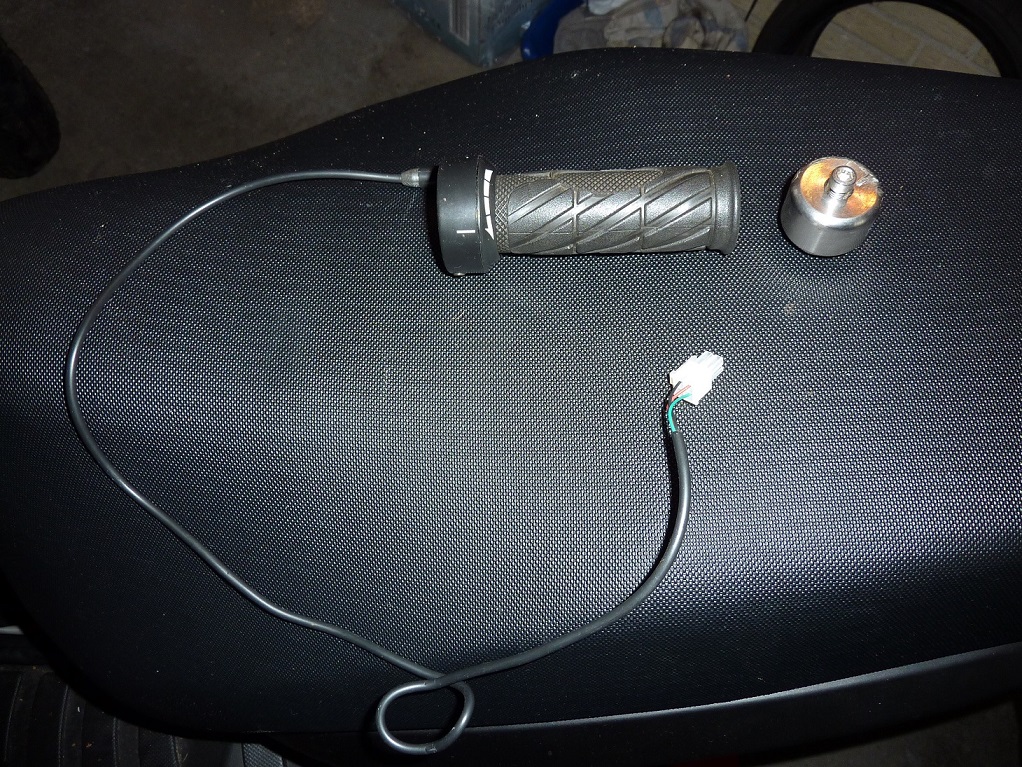

Habe gestern den Hallgeber(Stromgriff)gewechselt.Mein Max fährt wieder ganz normal.
Ich hoffe es bleibt so.Danke Alf 2.Du hattest recht.
Um den Hallgeber zu wechseln, musste die obere die vordere und die hintere Verkleidung entfernt werden.
Die Kabelbinder an der Lenksäule aufgeschnitten werden.Dann das drei adrige Kabel mit Stecker aus der ,nenne sie mal Stecker Box

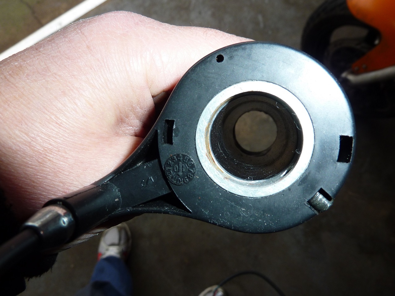

gezogen werden.Der Griff ist sehr leicht vom Lenker zu nehmen .Kleine Imbuss Schraube im Griff lösen.Die Endkappe aus Alu die M6 Imbuss Schraube entfernen .
Endstück und Griff vom Lenker abziehen.Einbau in umgekehrter Reihenfolge.Die Kabel wieder mit neuen Kabelbinder(3Grosse)wieder befästigen.

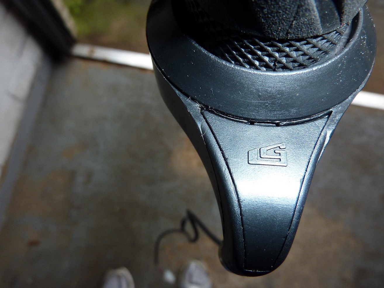

Kennt jemand den Herstellerdes Hallgebers?Auf dem Griff steht ein Logo.

Hat schon jemand versucht den Hallgeber zu reparieren?Was ist kaputt und wie lässt er sich öffnen.

In der Regel geht der Griff beim öffnen kaputt. Einzige Lösung ist es, den def. Drehgiff auszutauschen. Das hast du ja schon gemacht. Im Drehgriff ist eine Feder, ein Magnet sowie ein analoger Hallsensor. Entweder ist der geklebte Magnet abgefallen oder der analoge Hallsensor ist defekt. In Deutschland hat es wohl noch keiner geschafft, den Drehgriff auseinander und wieder zusammen zu bauen.
