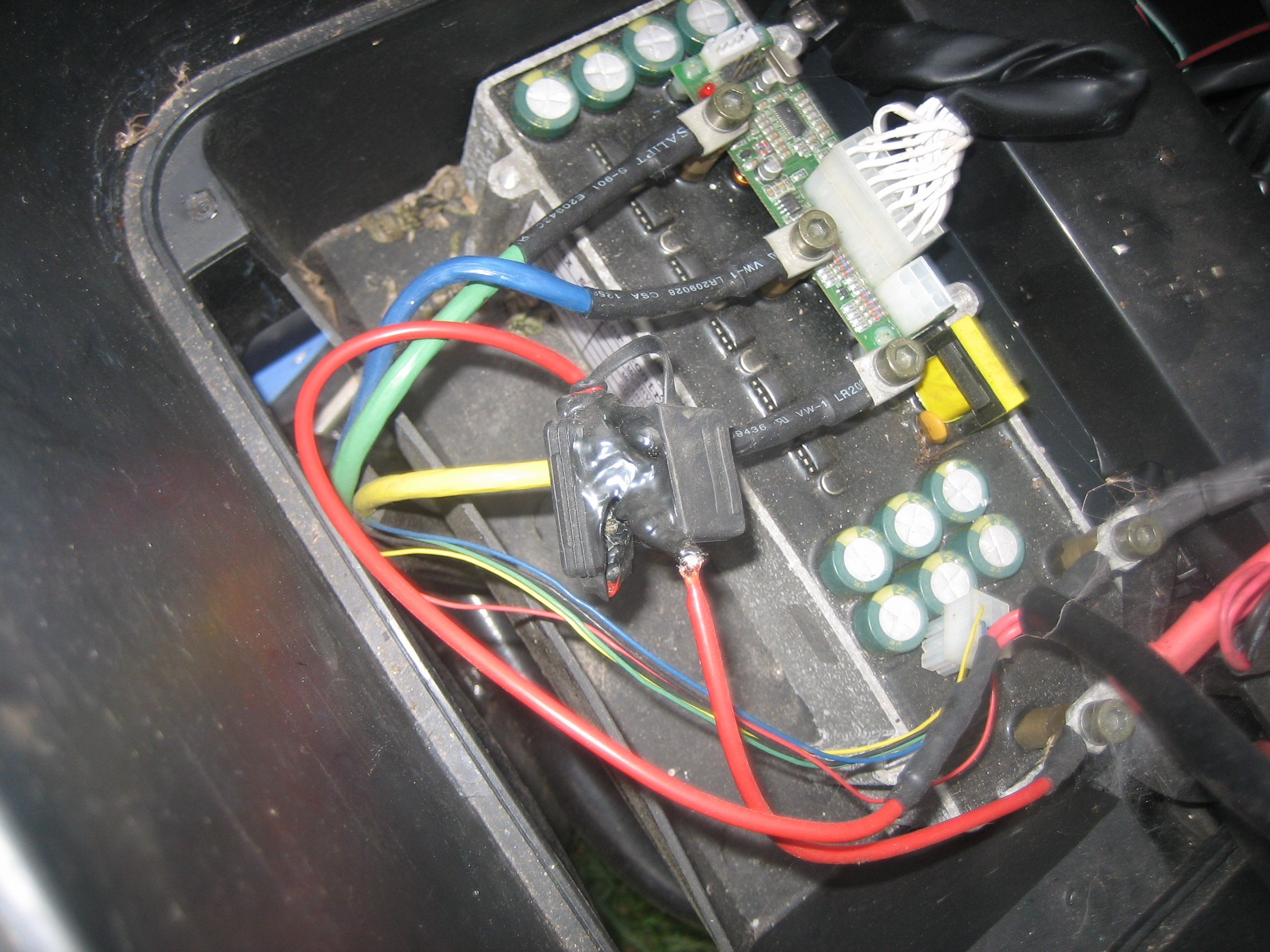

bei 75V 45ah ist mir beim Emax die 20A und die 50A komplett weg geschmolzen. Dabei wurde auch gleich der Controller mit frittiert :shock:
zum Glück war da kein Sevcon Gen4 drin verbaut

callmeuhu
Beiträge: 1785
Roller: Brammo Enertia
PLZ: 4
Re: E-Max als Powerstation
Beitrag von callmeuhu »
Es ist immer nur eine "Frage der Zeit", bis zu hohe Temperaturen zu Feuer/Brand führt ;)
Auf dem Foto sieht man auch den Kabelquerschnitt, der keinen Spielraum lässt, für höhere Leistung und damit wesentlich höhere Temperaturen.
