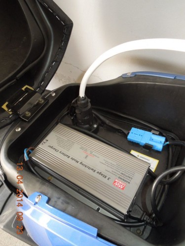

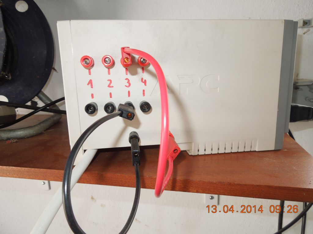

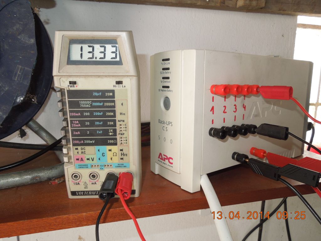

Hier noch die versprochenen Fotos.
Der Meanwell-Lader arbeitet mit einer Ladeschlussspannung von 57,6 V und einer Erhaltungsspannung von 54,4 V, also 14,4 V und 13,6 V pro Akku.
Darüber sieht man die KFZ-Dose mit einem weißen Kabel angesteckt, es geht von der Dose im Stauraum zu einer Lade-/Messstation, die im wesentlichen aus einer alten USV besteht. Die hatte keinen Akku mehr und lag bei mir noch rum. Ansonsten funktioniert sie noch und lädt die Akkus auf eine Endspannung von 13,5 V. Über die beiden Buchsen am unteren Gehäuserand hab ich den Ladeanschluss rausgeführt und kann ihn mit den beiden Laborkabeln auf jeden einzelnen Akku stecken. Auch die Spannungsmessung der einzelnen Akkus ist damit kein Problem. Die im Bild angezeigten 13,3 V hatte ich nachdem der Meanwell-Lader einen Tag zuvor abgesteckt und der Roller nicht bewegt wurde. Größte Abweichung zwischen den einzelnen Akkus zu diesem Zeitpunkt 0,06 V.
