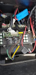

ich hab den Controller genauso angeschlossen wie den alten,
oder muß der beim 90s anders angeschlossen werden ?

Blaues und grünes Motorphasenkabel vertauscht?

Hmm gute Frage , eigendlich nicht , so lief der Controller zumindest bei mir ( und später beim Käufer ) :-) Hatte mir vor dem Ausbau früher ( Vor Verkauf ) extra ein Foto gemacht um den wieder richtig einbauen zu können falls nötig ( war zu der Zeit ja noch alles Neuland ).
Da es ein 5000Watt Controller war , vielleicht gab es da unterschiede beim Anschluss zum 4000Watt controller ???

Dein Foto ist schon richtig. Die Frage war eigentlich an Gillman, ob er vielleicht blau und grün vertauscht hat?

Bei mir war auch grün blau gelb (links nach rechts), aber man kann die Farben einfach tauschen, entweder er ruckelt, läuft rückwärts oder vorwärts. Mehr passiert da nicht.

Habe den grünen und den blauen Kabel getauscht.
Er ruckelt weiterhin wie verrückt.
Keine Ahnung was ich noch machen kann.

Weiter durch tauschen einfach, am besten Zettel und Stift bereit legen um nicht 20x das gleiche auszuprobieren.
