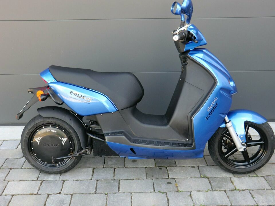

Dein E-Max 110S sieht aus wie ein Unu
- callmeuhu
- Beiträge: 1785
- Roller: Brammo Enertia
- PLZ: 4
Re: Funktionstüchtiger Controller für e-max 110S gesucht
naja
steckt jetzt auch viel unu drin
Schneller würde der emax wohl mit einem anderen DC-DC Wandler. Die dünne Drähte würden das aber nicht lange aushalten. Die 4kW liefert der Controller per "Boost" auch nur 10 sec. Ich wollte den Emax ursprünglich schlachten. Die hochwertige Verarbeitung hat mich umdenken lassen

Für seine 11 Jahre ist dein E-max ja noch gut in Schuss. Dünne Kabel ist relativ: Batteriekabel 16mm² Motorphasenkabel 10mm². Die MSU ManagementSystemUnit mit dem DC DC Wandler sitzt vor dem Controller. Mit deinen 60V und einer Setting Box wären auch mehr km/h möglich.
