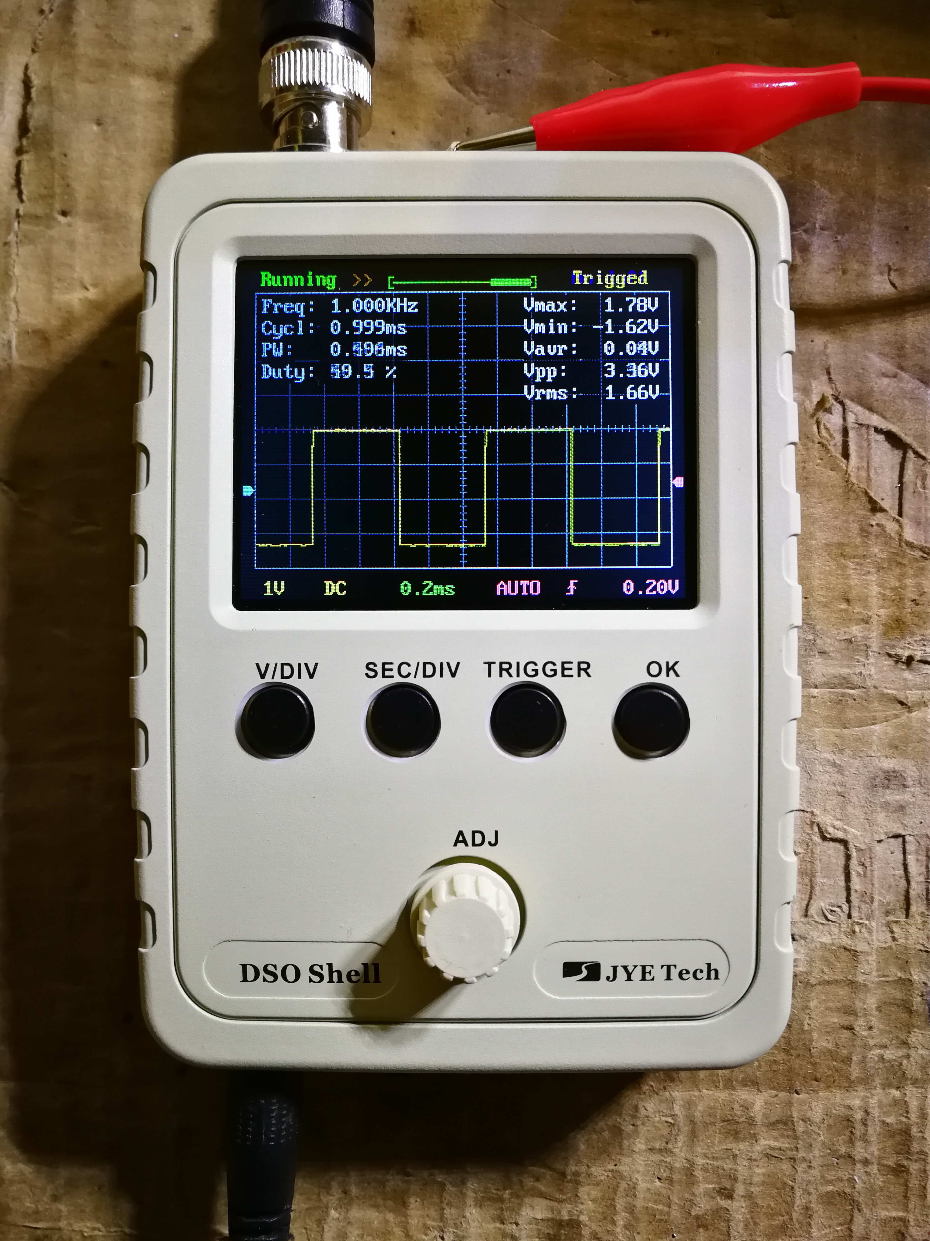

Um das ganze zu testen, habe ich mir ein wirklich praktisches mini Oszilloskop besorgt, was es als Bausatz für um die 20€ gibt (aber nur zu empfehlen, wenn man bereits Löterfahrung hat). Gibt es aber glaube ich auch fertig zu haben für etwas mehr nur so am Rande...
Daraufhin wollte ich überprüfen, ob die Pinbelegung zwischen Controller und MSU richtig sind mit folgendem Ergebniss:

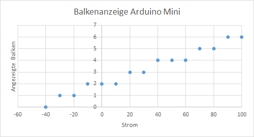

Pin 12 Current: Da mein Controller kaputt war, konnte ich nichts messen aber ich habe etwas interessantes rausgefunden
-> Gibt man 5V auf den Pin, dann zeigt der Tacho alle 6 Balken an. Bei 1,6V sind es zwei Striche (habe ich mit einer Batterie getestet)
ich werde noch genauer ermitteln, bei welcher Spannung jeweils der nächste Balken aufleuchtet. Hier ergeben sich somit einfache

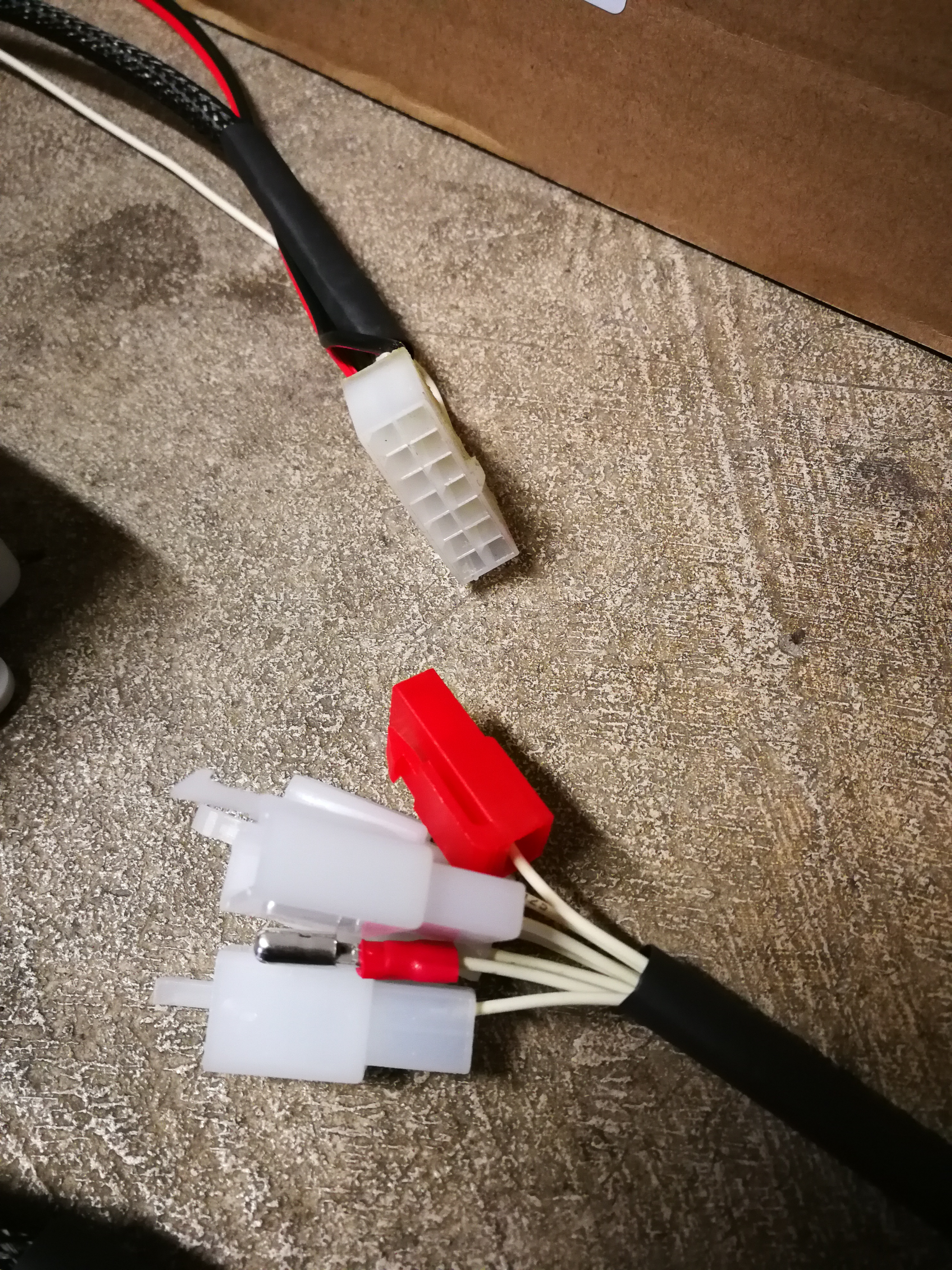

Daraufhin ist kurzerhand ein etwas primitiver Plan entstanden: Mit den Infos habe ich mir an einem Tag einen Kabelbaum für den Sabvoton zusammengelötet (ohne Änderung des Originalkabelbaums).

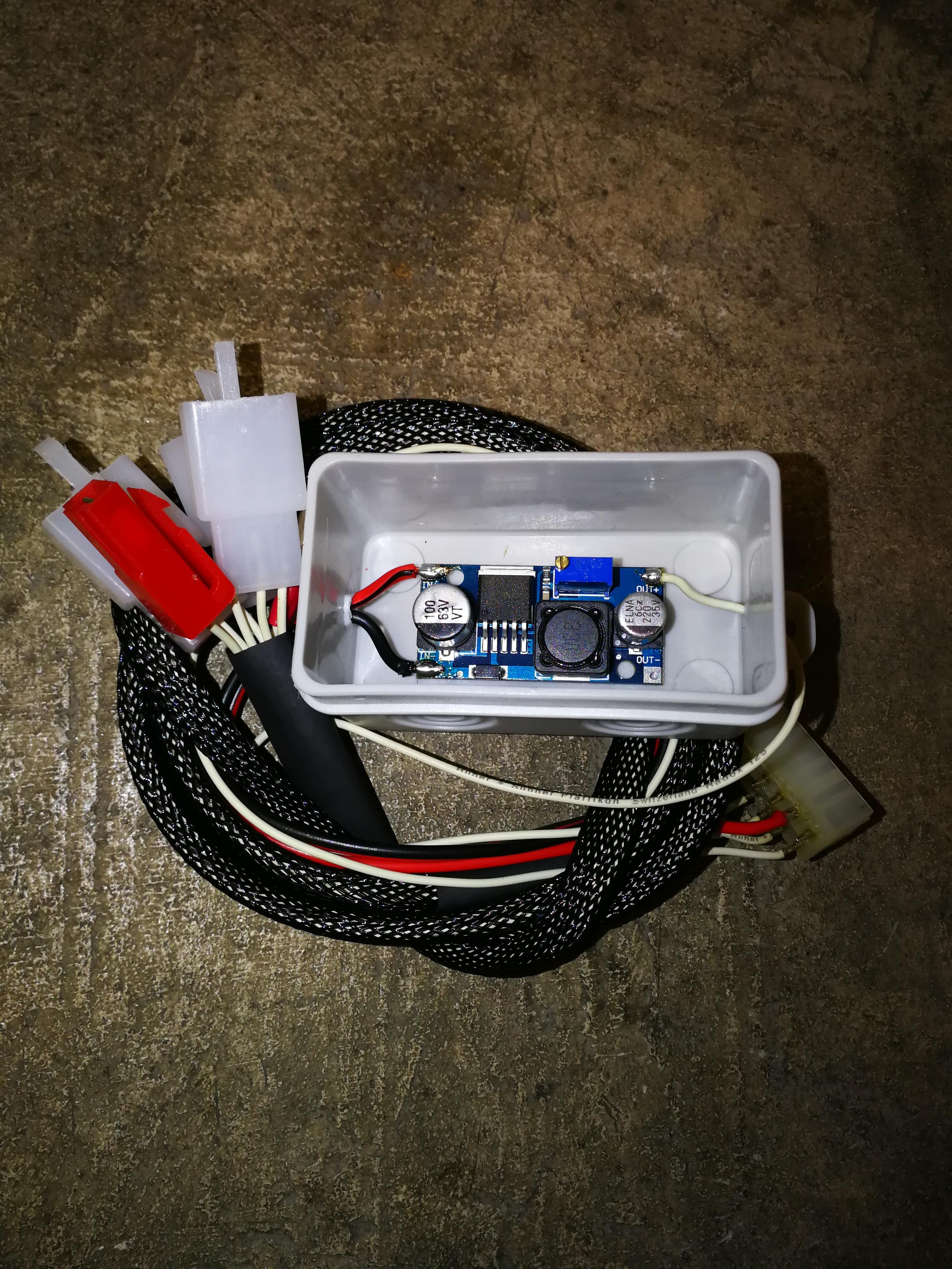

Ich habe vom defekten Controller den Originalstecker ausgelötet und mit dem Sabvoton Steckern passend verlötet. Zwischendrin habe ich noch eine kleine Abzweigdose mit einem DC/DC Wandler für die 12V mit eingebaut:
Und dann erstmal eine Enttäuschung: Der DC/DC Wandler ist aus unerklärlichem Grund beim ersten Schlüssel umdrehen abgeraucht, obwohl dieser mit 60V angegeben wurde...
Aber ich habe mich nicht unterkriegen lassen und habe erstmal versucht den Sabvoton zum laufen zu bekommen. Ich habe übrigens die Bluetooth Version welche wirklich spitze ist, da man mit dem Smartphone superschnell und überall alles parametrieren und rumprobieren kann

Was bei meinem E-Max / Sabvotonumbau nicht funktioniert ist die Strombalkenanzeige - vielleicht kannst du ja 2 Stück bauen
. Ein 100A shunt gibt meist 75mV heraus. Für 10..15 € gibt es auch 100A Hall Ammeter. Eine Verwendung eines ringförmigen Hallsensors hätte etwas.

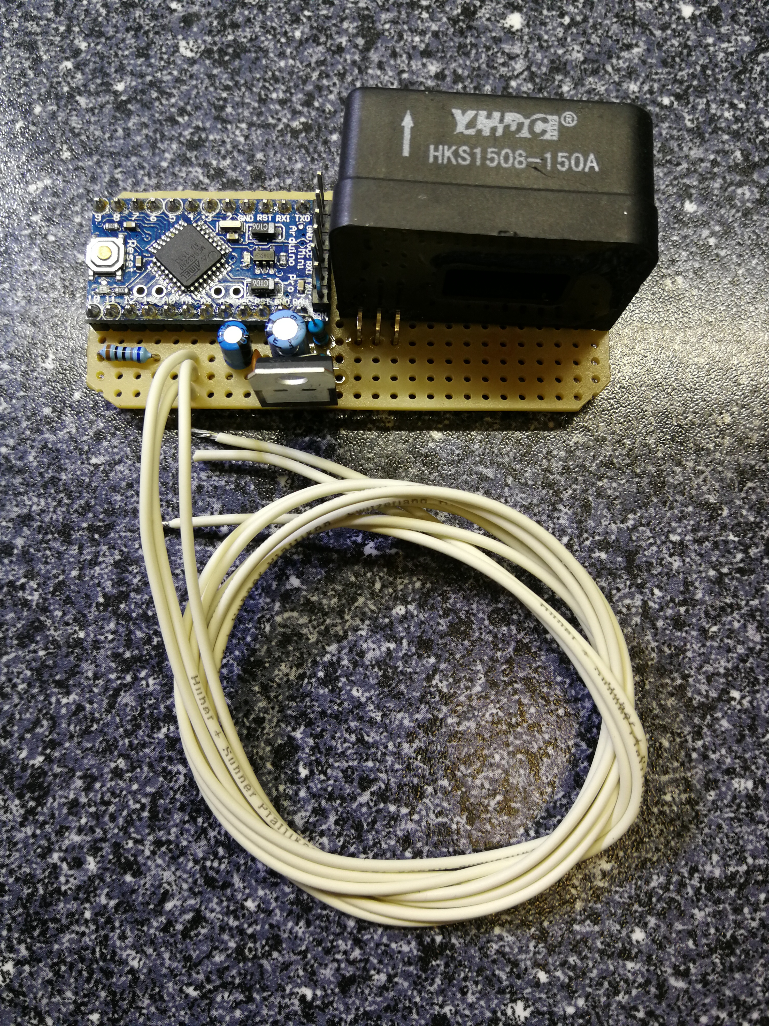

leider hatte ich in vergangener Zeit viel zu tun und bin somit garnicht dazu gekommen, hier Beiträge zu leisten... Entschuldigung dafür. Es gibt tatsächlich einiges neues zu berichten. Ich hatte ja während des Umbaus erwähnt, dass ich die Stromanzeige wieder zum laufen bekommen möchte. Dies ist mir soweit auch gelungen. Ich habe eine Lösung etwickelt, bei dem der Strom mithilfe eines Hall-Stromsensors (HKS1508-150A) in der DC-Batterieleitung gemessen und mithilfe eines Arduinos ausgewertet wird. Dieser gibt eine Analogspannung aus, die an den Tacho des Emax weitergeleitet wird. Der Tacho lässt ungefähr alle 0,5 bis 0,6 V einen Balken aufleuchten. Aber eben nur ungefähr. Falls jemand die genaue Abstufung wissen möchte müsste ich nochmal in meinen Plänen suchen. Die Balkenanzeige in Abhängigkeit der Arduino-Ausgangsspannung: Das ganze im Rohzustand sieht dann so aus: Der Aufbau hat eine kleine Abzweigdose als Gehäuse bekommen und die Plusleitung wurde durchgelegt: Man kann den Pin beim Anderson-Stecker übrigens leicht aushängen und muss somit die Leitung nicht durchschneiden.
Die Strommessung wurde mithilfe des Arduinos so implementiert, dass nicht nur positive Ströme, sondern auch negative Ströme (bei Rekuperation) angezeigt werden können. Es wurde so gestalltet, das bei I=0 A zwei Balken leuchten. Bei -20 A leuchtet nurnoch ein Balken und ab -40 A garkeiner mehr. In positiver Richtung ist es so: ab 20 A drei Balken, ab 40 A vier Balken, ab 70 A fünf Balken und ab 90 A sechs Balken. Als Diagramm sieht das ganze dann so aus: Leider nicht ganz linear aufgrund der Unregelmäßigkeit des Spannungseingangs vom Tacho aber es tut seinen Zweck sehr gut.
