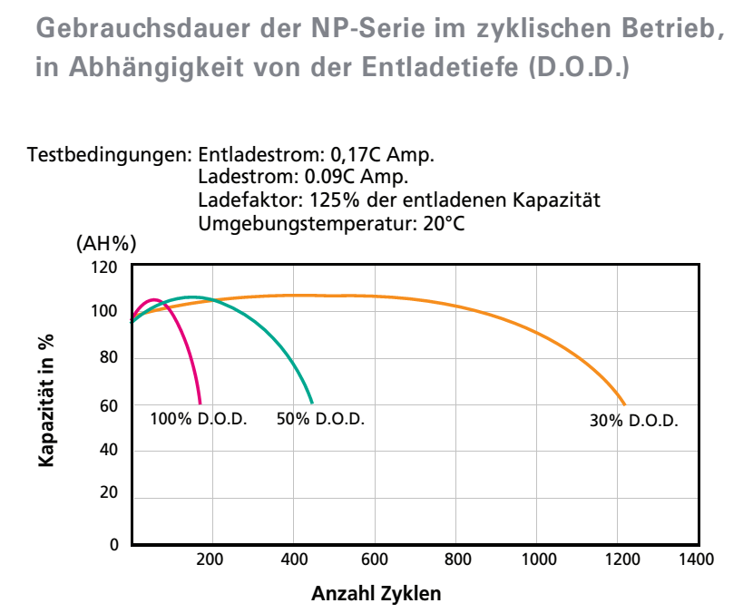

Deine Akkus sind wohl nicht mehr so der Hit. Unter Last bricht die Spannung sehr ein. Das tut sie bei guten Akkus nicht so sehr.
Ich kenne das von meinen, unbekannten Alters. Die lade ich voll und dann bricht die Spannung unter Last schon nach wenigen Kilomtern auf unter 44V. Gute Akkus bleiben bei vllt. 48V stehen.
Bzgl. Ladegerät isses etwas schwierig. Das originale ist das beste und passende.
Kurzes Googeln nach "ladegerät 48v anderson" brachte dieses hier:
https://www.elkoba.com/de/Ladegeraet-Bl ... 60-48.html
Netzteile/Ladegeräte von Meanwell sind grundsätzlich gut und hochwertig. Ich habe bloß noch nie Zubehörnetzteile mit diesem Anderson Stecker des E-MAX gesehen.
Maßgeblich ist noch der Ladestrom. Der E-MAX90S hatte einen 10A Lader, der E-MAX110 einen 20A Lader.
Du kannst ohne Probleme einen kleineren Lader verwenden (der im Link hat 6A). Langsames Laden ist schonender für die Batterien, dauert halt nur länger. Bei 6A Lader wäre dein Roller nach ca. 11h geladen (65Ah / 6A = 11h). Idealerweise gibst du ihm noch ein bisschen Zeit, da in der CV Phase nicht mehr so viel Strom eingeprägt wird. Tatsächlich sollte das Ding also eher 12h und mehr dran hängen.
Wohlgemerkt auch nur beim leeren Akku!! Leer fahren sollte man einen BleiAkku sowieso nicht. Ab 50% Entladung fühlt der sich zunehmend unwohler. Wenn du den nur halb leer fährst, kannst du den Roller über Nacht wieder locker laden. Siehe Bild aus dem Datenblatt einer Hawker Batterie.
Das nächstgrößere 10A Ladegerät ist deutlich preisintensiver:
https://www.elkoba.com/de/PB-600-48.html
