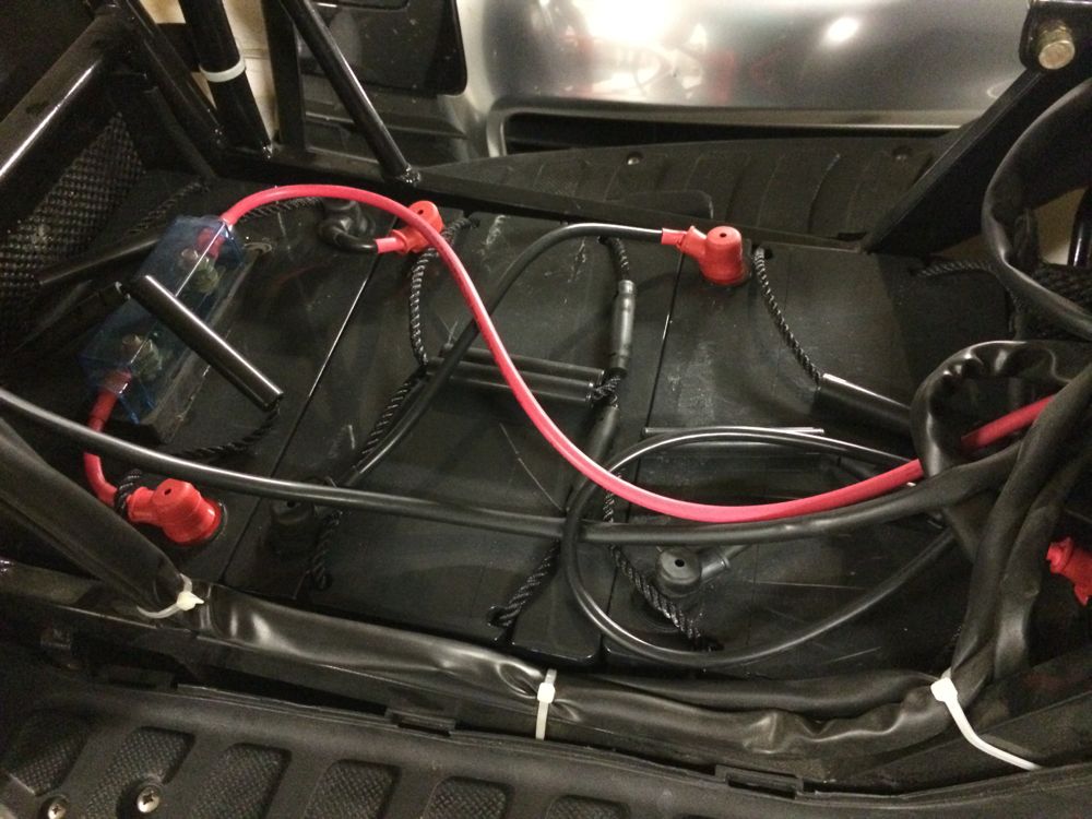

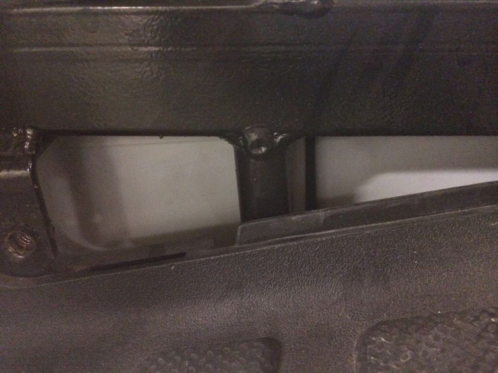

Ich habe heute den Roller mal auseinander gebaut und dabei gleich feststellen müssen dass es keine Greensavers sind!!!! Im Anhang Fotos davon. Heute wieder gestarted und nur 52,4V. Wenn ich dann mit dem Booster vollgas gebe, dann geht er auf 47,9V runter... BIn entsetzt!

Wenn laut Rechnung Pro Power Batteries eingbaut wurden, können da keine Grennsaver SP60-12 drin sein. Mit Boost beschleunigen heißt bei den älteren E-Mäxen 80A Controllerstrom. 4,3V Spannungsabfall sehe ich als normal an. Der Innenwiderstand paßt schon, es mangelt offentsichtlich den Batterien an Kapazität. Steht denn zyklenfest auf den Batterien?
Ich würde die Batterien sofort reklamieren - mangelde Kapazität. Sie sind ja noch keine 6 Monate alt. 52,4V vorm Losfahren paßt. Dieser Wert entspricht meinem Wert.
