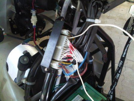

in Höhe des Gepäckhakens am linken Rahmenrohr ist ein Interface (Kabelsortierstecker). Ein 4-poliger Stecker ist mit 3 Kabeln rot, schwarz und weiß belegt - kommt vom Hallgriff. Bei Zündung EIN sollten 5V zwischen rot und schwarz anliegen. Dreht man am Hallgriff liegen zwischen schwarz und weiß 1,2V bis 4,2V an.
