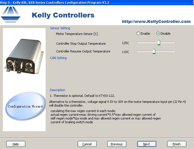

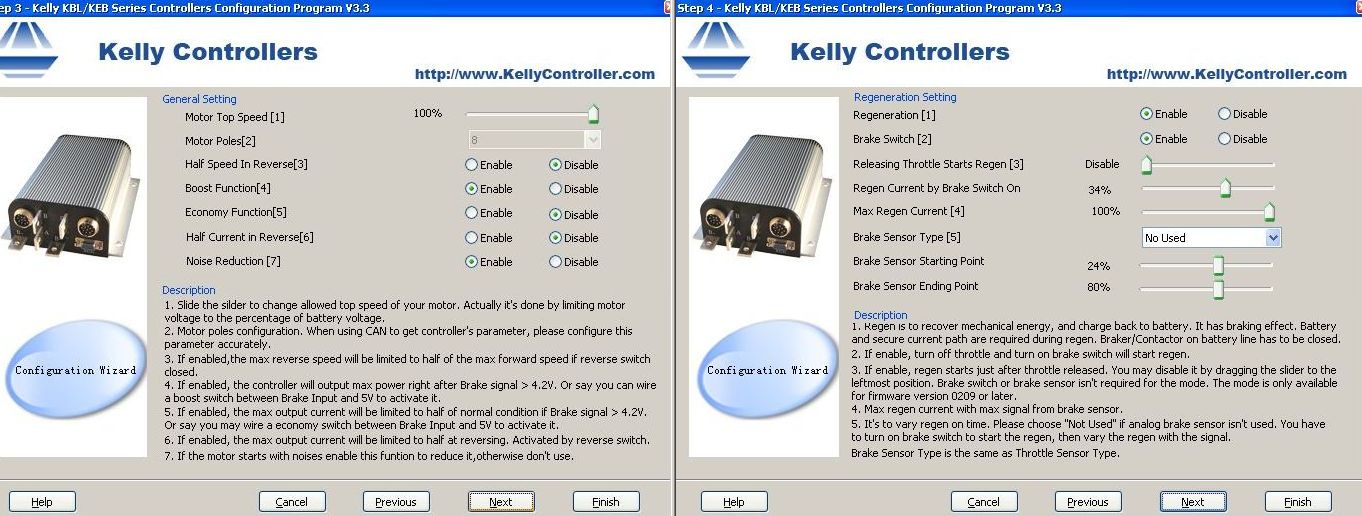

Meine Empfehlungen zur weiteren Optimierung:
Step 1:
- Max Motor Current auf 100% (das wären dann theoretisch die 100A, die übrigens Motorampere sind, nicht Batteriampere!)
- Max Battery Current möglichst auch auf 100%, wenn es geht
Step 2:
- Control Mode besser auf "Balanced" stellen, "Speed" beschränkt den Anfahrstrom massiv und haut dann mal kurz volle Pulle zu, und die Maximalgeschwindigkeit ist aber weniger als bei Balanced. Auch um "Torque einen großen Bogen machen, außer vielleicht mal ausprobieren, aber auch da wurde bei mir das Anfahren sachter als bei "Balanced". Chinesische Logik
- Under und Over Voltage sorgfältig auf Deine Batterie abstimmen, aber das hast du sicher schon so gemacht...
Step 3:
- Motor Top Speed ist ggf. wichtig, wenn das ein 45er Roller ist. Allerdings würde das die maxiamle Spannung reduzieren, die auf den Motor losgelassen wird, wahrscheinlich gänzlich unabhänging von seiner aktuellen Drehzahl, und somit auch das Anfahren negativ beeinflussen...
- Ich würde ich dann Boost Function disablen, und Noise Reduction auch. Bei enabled reduziert das auch den Anfahrstrom und macht vielleicht ein bisschen mehr Trapezansteuerung zum leiser werden als das normale quasi-Rechteck bei der Kommutierung. Wenn man auf maximale Anfahrperformance aus ist sollte das bisschen Knarzen nicht besonders stören
Wenn du Reverse nutzt wären auch die Punkte "Half Speed in Reverse" und/oder "Half Current in Reverse" hilfreich für kontrollierteres Rückwärtsfahren. Bei mir sind beide enabled, und es ist immer noch merh als genug pwoer und ggf. Speed verfügbar, als mir lieb ist. Da muss man schön sacht mir dem Drehgriff umgehen...
