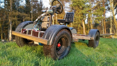

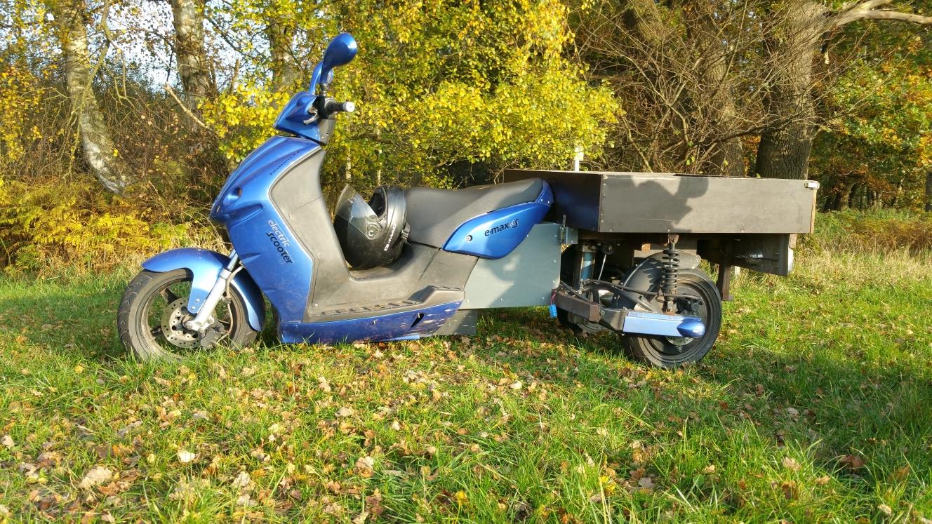

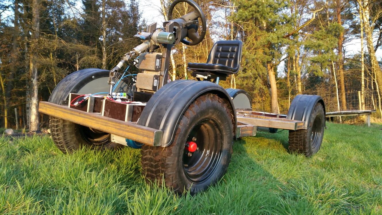

ich habe bei meiner "Karre" ( Dreirad ) mal wieder ein Problem und schnorre mal um Hilfe :D . Ich suche schon seit einer Ewigkeit nach einem Bremsgriff für den Emax 90 oder 110 der gleich ein 0-5V Sensor eingebaut hat. Derzeit habe ich das mit einem Bowdenzug an einem Hebel dieser wiederum ein Poti dreht gelöst. Gefällt mir aber nicht! ;) . Hat jemand eine Idee wo man einen solchen Bremshebel herbekommen könnte? oder was für ein Sensor man dafür noch verwenden könnte?
Hatte auch schon einmal ein Arduino verbaut. Dieser hat mir beim betätigen der Hinterbremse eine Bremskurve simuliert. Also innerhalb von 10 Sekunden von 0-100% REKU. Beim Betätigen von Vorder und Hinterbremse hat bewirkt das ich sofort mit 100% REKU gebremst habe. Das war schon nicht so schlecht, würde aber gerne selber die Kontrolle über die Bremskraft haben :-).
Vielen Vielen Dank im voraus. Anbei ein Bild von meinem alten Projekt und eines von meinem neuen Projekt. Allrad Knicklenker mit Servolenkung und Druckluftbremse+REKU. ca 6-10KW ;)
