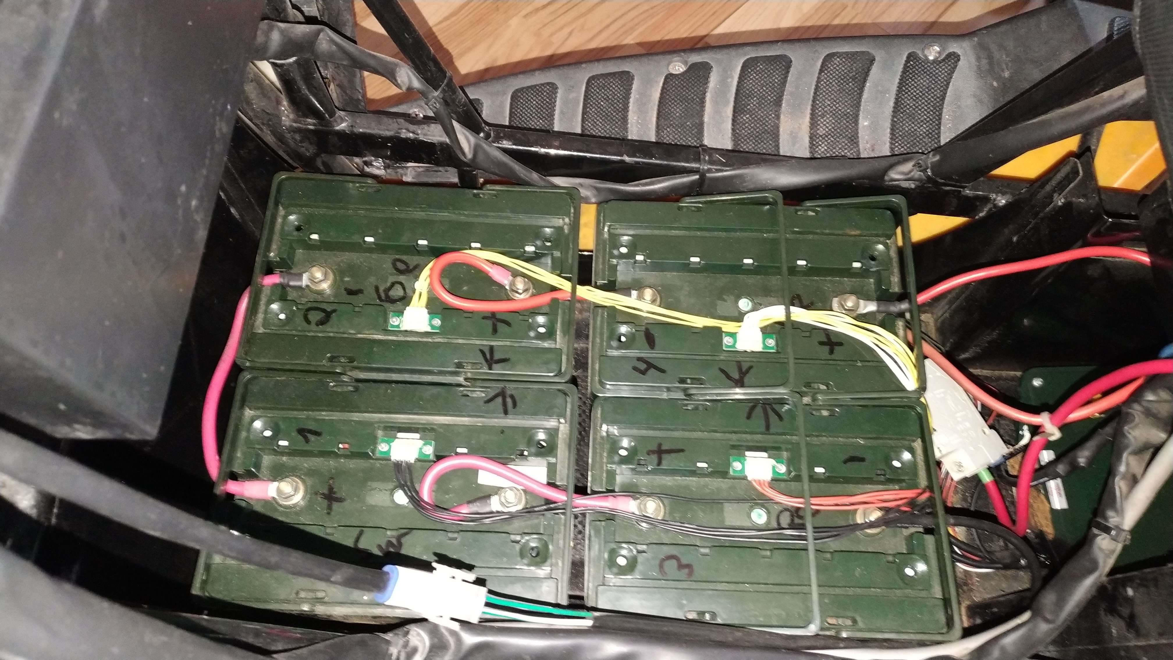

Da ich vor kurzen ein paar E-Max ergattert habe , und heute den 2ten zum Leben erweckte , fehlt mir hier erstmal nur noch der Anschluss eines Ladeanschluss ! Der Roller hat einen Sevcon Gen4 Kontroller !
Derzeit sind die Batterien ( Bleianker ) direkt mit dem Kontroller Verbunden ( Sicherung 80a Folgt ), vorbereitet wurde vom vorbesitzer schon eine externe lademöglichkeit seitlich des Helmfachs ( Ladegerät ist auch bereits verändert mit passenden kaltgeräte stecker , wie beim PC Netzteil das steck system) jedoch bin ich mir unsicher ob das Ladekabel auch direkt an die Batterien angeschlossen wird , oder ob das nicht anders kommt ( Leider noch unerfahren )!

Beim LiFePo4 ist es intressant gemacht, hier ist auch alles OK , jede batterie hat wohl 4s , so laufen zumindest die Balancer in die Batterie , das BMS ist dann weiter hinten im Roller zu finden , was hin zum Ladegerät geht !
