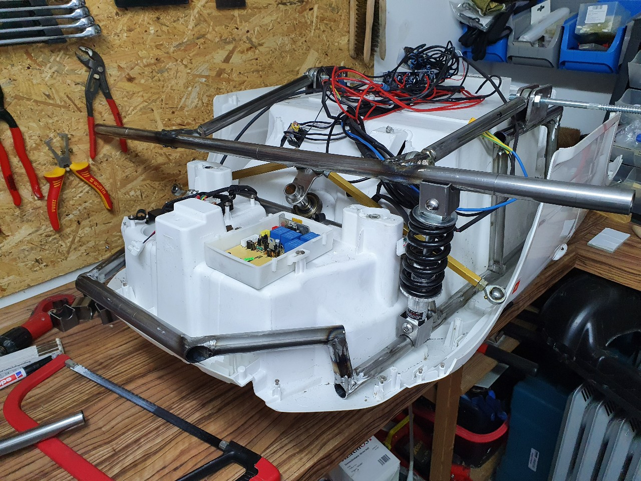

So ich hab jetzt das Hoverboard nochmal aufgeschraubt.
In Grunde passt die ganze Elektrik und Platinen in das Auto. Ich müsste jetzt nur das irgend wie anschließen können, damit man mit dem Gaspedal Gas geben kann. So wie ich das sehe, sind in dem Hoverboard 4 Lichtschranken verbaut (hab ich irgend wo mal gelesen).
Diese müsste man doch bestimmt irgendwie umgehen können und ein Gaspedal dazwischen klemmen.
Gerne kann ich noch weiter auseinanderschrauben wenn das hilft, hier aber erst mal die ersten Bilder.
