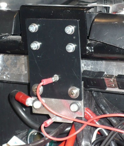

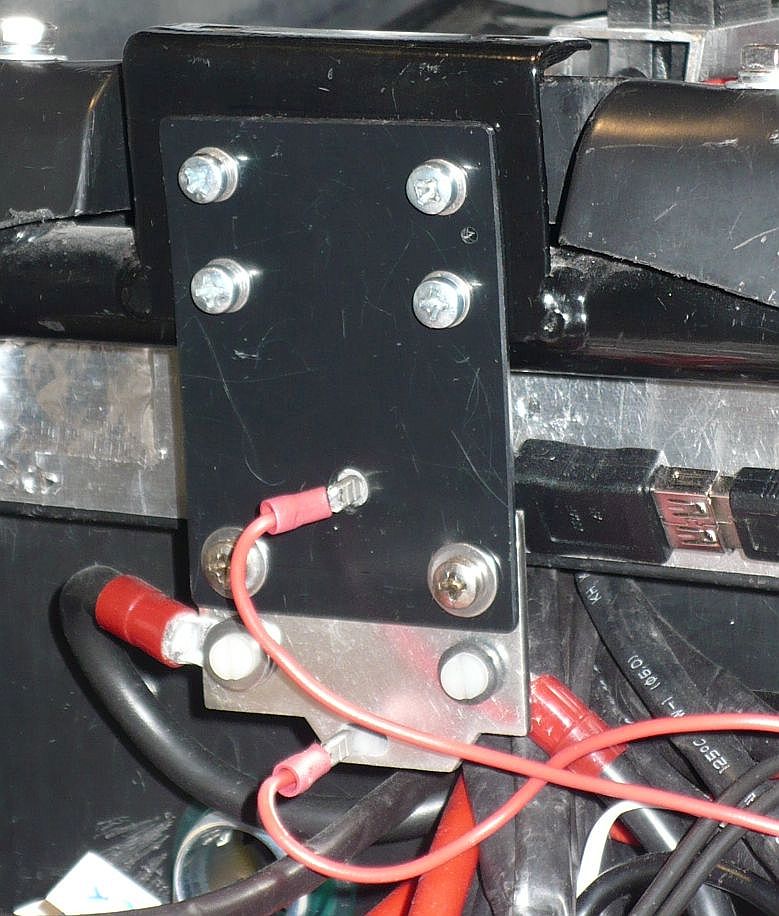

Bei meinen e-max habe ich ein Turnigy 130A eingebaut und an einen externem Shunt angeschlossen, aber anscheinend beim Anschliessen Fehler gemacht: die beiden roten Kabel des Turnigy sind mit den Schwachstromkontakten des Shunts verbunden (wobei eines davon über einem Taster geht, damit ich es resetten kann), die beiden schwarzen Kabel des eingebauten Shunts sind unbelegt.
Das Display jedenfalls bleibt dunkel, auch wenn alles andere Strom hat :o. Wenn ich das Turnigy über die Plus und Minuskontakte auf der Seite mit 12V versorge, leuchtet das Display, eine Anzeige bekomme ich allerdings nicht.
Weswegen ich sehr dankbar wäre, wenn mir da jemand weiterhelfen könnte :D.
Dabei sind die beiden dünnen, roten Kabel vom Shunt (übereinander) mit den roten Kabeln des Turnigy verbunden und die beiden fetten, schwarzen (rechts und links von den dünnen) mit Minus des Controllers resp. Minus der Batterien.
Sorry, Harry, wenn ich hier noch ziemlich Probleme habe. Wo genau müssten die beiden schwarzen Kabel des Turrnigy (die vom internen Shunt) angelötet werden? Und wo die beiden roten (vom Turnigy), falls sie halt nicht mit den beiden Niederstromkontakten des Shunt verbunden werden? Das ist mir im Augenblick absolut noch nicht klar :oops: :oops:. Wenn die dicken schwarzen Kabel vom externen Shunt an die schwarzen Kabel des internen Shunts angelötet werden, ohne das der entfernt wird, ist doch eigentlich gar nichts gewonnen (und produziert zudem womöglich noch irgendwelche ungewollten elektrische Probleme/Konflikte)?!

Den Shunt musst du in jedem Fall auslöten sonst kann es nicht funktionieren.
Auf keinen Fall versuchen die 2. Platine abzulöten, um mehr Platz zu haben. Das geht auch mit Entlötpumpe nicht.
Nur so hast du eine Chance.
Der eingebaute Shunt ist nicht unterdimensioniert, bei 0,001Ohm liegen die zu messenden Spannungen im mV-Bereich. Deshalb ist auch ein abgeschirmtes Kabel erforderlich, das findest du übrigens im Audiobereich oder USB-Kabel geht auch.
Gruß Harry

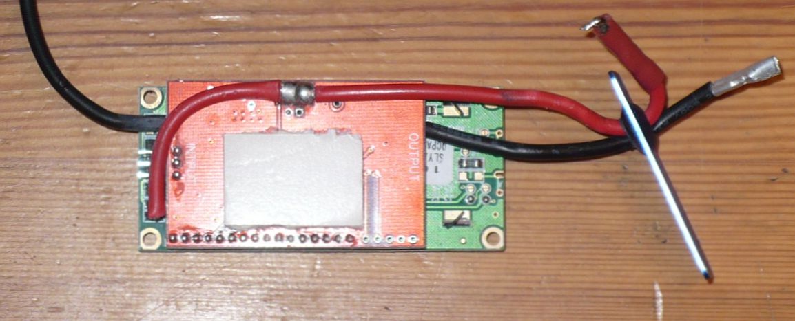

Dein Turnigy und der G.T. POWER RC sind baugleiche. Für das Foto habe ich an meinem defekten Gerät die 2. Platine abgelötet. Deshalb weiß ich auch, dass das ohne Zerstörung nicht geht - auch mit Entlötlitze nicht. Die Platine ist Durchkontakttiert, du brauchst eine Speziallötspitze, die gleichzeitig alle Lötpunkte erhitzt. Du kannst es natürlich versuchen, denn selbst gewonnene Erfahrungen erweitert den Horizont. Nur bestelle dir vorsichtshalber schon mal Ersatz und da würde ich dir das preiswerte Coulometer empfehlen.

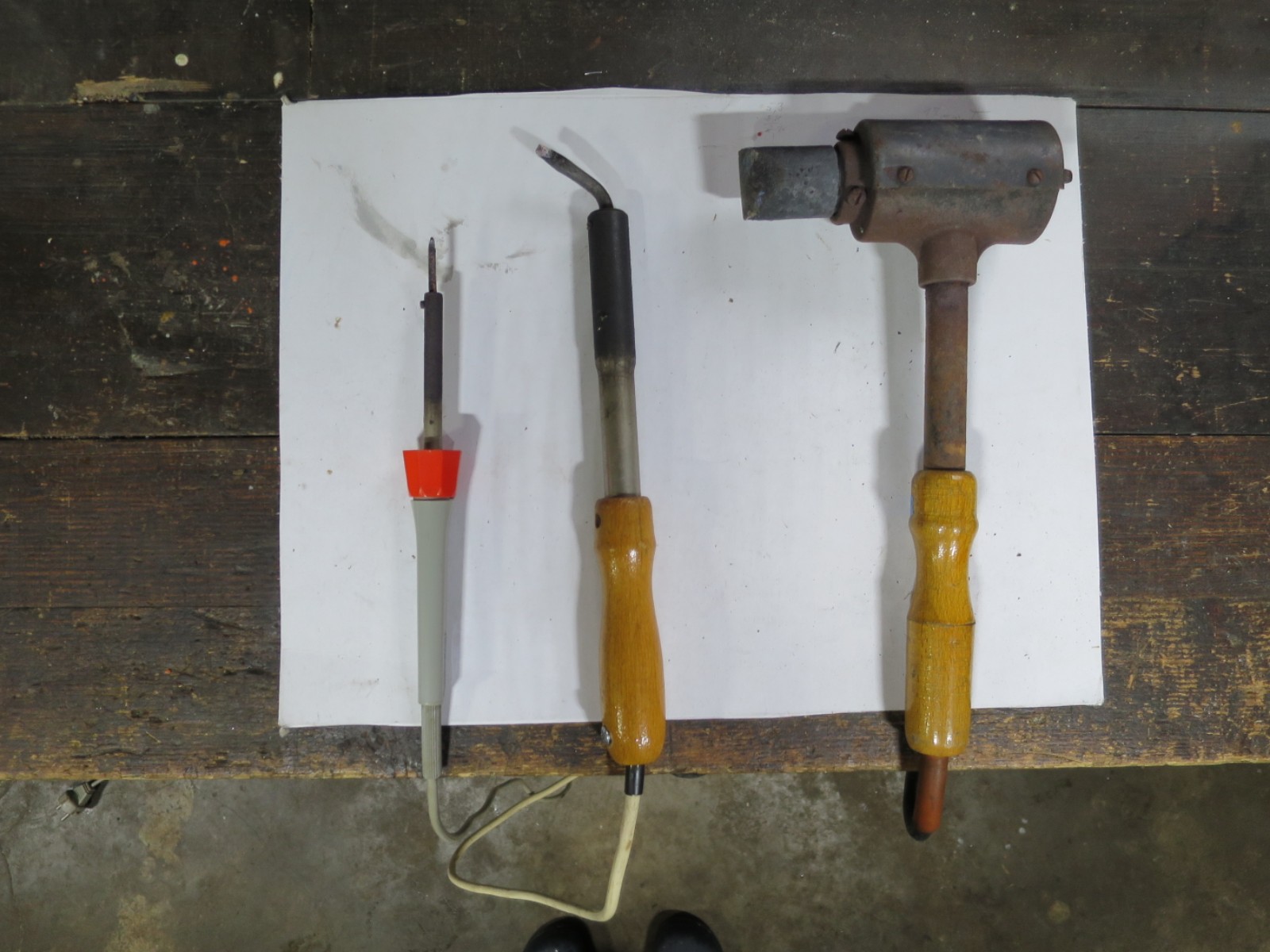

Ob dein Lötkolben reicht hängt davon ab, ob die Lötspitze massiv genug ist, um genügend Hitze abzugeben.
Was du als Monster-Lötkolben bezeichnest gehört eigentlich noch zu den Spielzeugen.

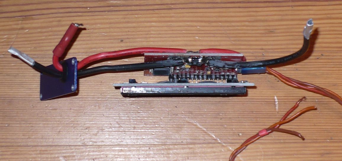

Das würde das lästige Problem vermeiden, was ich ja mit dem Turnigy habe: die kleinere Platine erst ablöten und später wieder anlöten zu müßen. Allerdings bleibt dann immer noch die Frage der Verkabelung, wobei ich hoffe, dass es OK ist, das ich den entsprechenden Teil von meinem gestrigen Post entsprechend abgeändert hier einfach 'reinkopiere.

1) Der Watt Meter-Shunt muß anstelle des externen Shunts mit den fetten Kabeln von Batterie-Minus zu Controller-Minus verbunden werden.
2) Das Anlöten der dicken 10mm²-Kabel an den Shunt müßte doch mit zwei 10mm²-Ringkabelschuhen gehen, wobei die blanken Enden der Ringkabelschuhe (ohne den Großteil des Loches) an jeweils ein Ende vom Shunt angelötet und die 10mm²-Kabel in die Öffnung auf der anderen Seite gesteckt und festcrimpt/gelötet) werden - die Entfernung zum Controller wäre dann etwa 20cm.
3) Bleibt noch das rote Kabel, das jetzt noch mit zwei 2.8mm Flachsteckhülsen mit dem externen Shunt verbunden ist. In Bild Nr. 4 Deiner "Anleitung für die Installation eines Watt Meters" sind neben den Shuntkabel (schwarz und blau) noch vier Kabel zu sehen:
- das dicke rote (sicher zum Pluspol des Controllers), an das ein dünnes gelbes angelötet ist
- ein dünnes weißes, das zwischen dem Minuspol des Controllers und dem Watt Meter-Shunt angelötet ist und...
- ein dünnes braunes, das auf der anderen Seite an den Shunt bzw. das blaue Kabel angelötet ist.
Liege ich richtig in der Annahme, dass ...
- das dünne gelbe Kabel mit dem roten Kabel (bzw. der Kontaktstelle davon) auf der roten Platine verbunden werden muß und ...
- die dünnen weißen und braunen Kabel an die Kontakte auf der roten Platine angelötet werden, an denen der interne Shunt angelötet war?! Wenn das so stimmt, brauche ich ja nicht die + und - Pins an der Seite des Watt Meters mit einer extra 12V-Stromquelle verbinden?!
Was nun noch die Kabelabschirmung betrifft, hab' ich heute ein USB-Kabel kaltherzig geschlachtet ;) und festgestellt, was ich mir schon gedacht hatte: die Kabel sind soo dünn, dass sie gelötet sehr leicht wieder abbrechen (was mir schon zweimal mit den fast ebenso dünnen Drähten von einem der Thermometer passiert ist). Deswegen nochmal die Frage bzw. Bitte: wo kann ich Abschirmung zum über's Kabel ziehen bekommen (in der Hoffnung, das es sowas zu kaufen gibt)?
