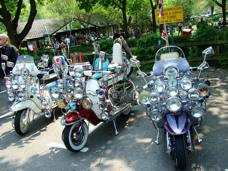

Soweit mir bekannt, gibt es eine Mindesthöhe von 50cm für das Anbringen von (Zusatz-)Scheinwerfern. Das sähe dann etwa so aus:
Autor: Reg Mckenna
:mrgreen:
Werner
Fasemann
