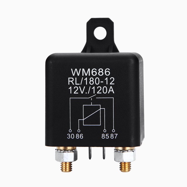

Umschaltung müsstest du mit 2 Hochstromrelais realisierten die du dann mit deinem 6a Schalter ansteuern kannst.
RelaisBild
Bei ebay mal nach Hochstromrelais 12v 120A suchen.

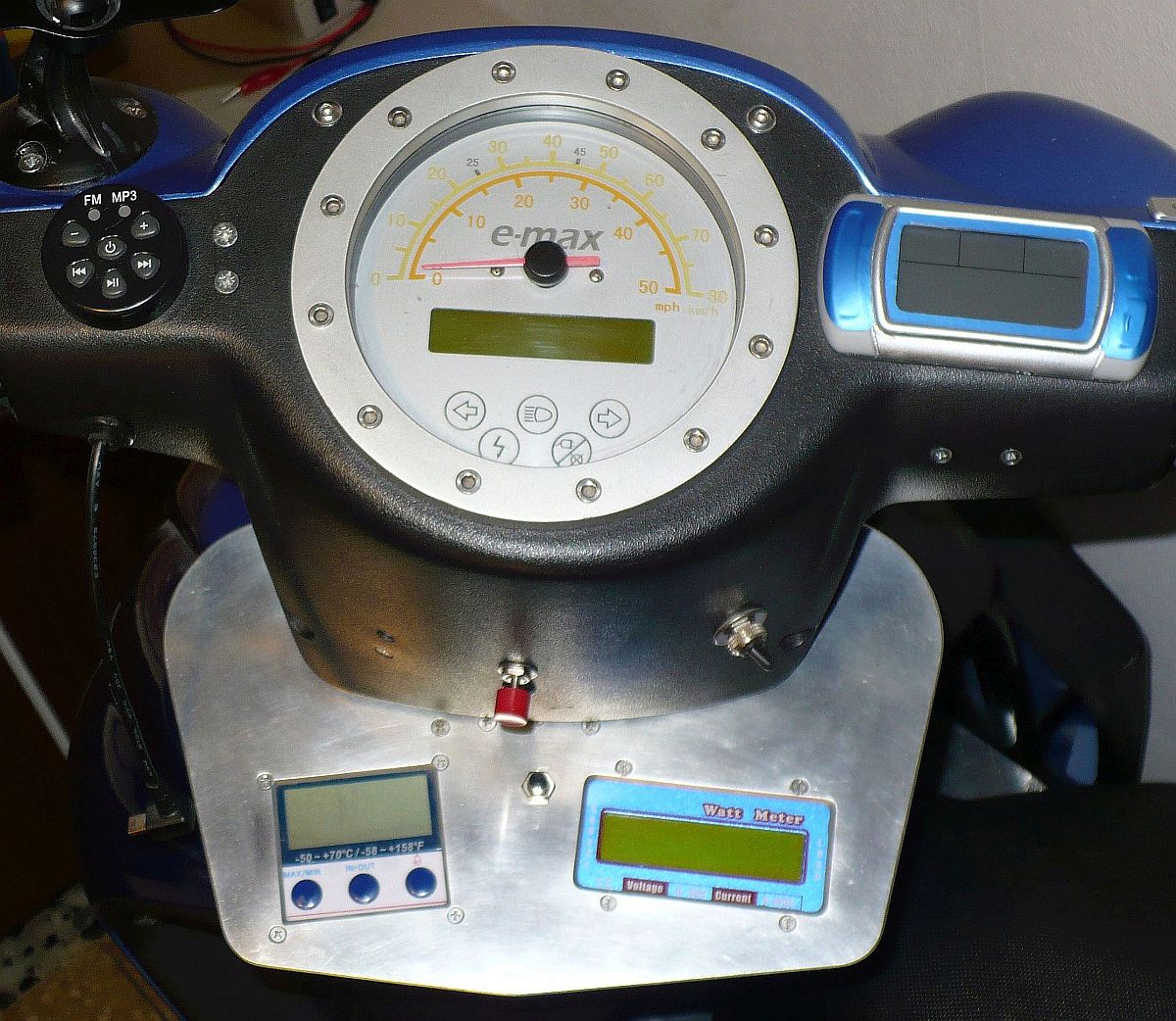

Also, auf den 6A-Schalter versteife ich mich absolut nicht (den hatte ich halt schon und dachte, dann kann ich ihn ja vielleicht auch - ressourcenschonend ;) - verwenden). Sehr viel blöder ist, dass ich, wie Du an dem angehängten Foto sehen kannst, mir sehr viel Mühe und Arbeit beim Einbau von Uhr, Thermometer und Watt Meter gemacht habe (und nicht nur da...). Das jetzt alles noch mal ändern zu müssen, ist/wäre reichlich frustrierend (und die fast €150 für das BMV-700 sind im Augenblick auch etwas viel...). Das Watt Meter wurde mir, wenn ich mich recht erinnere, von dem Händler empfohlen, von dem ich den e-max habe.
