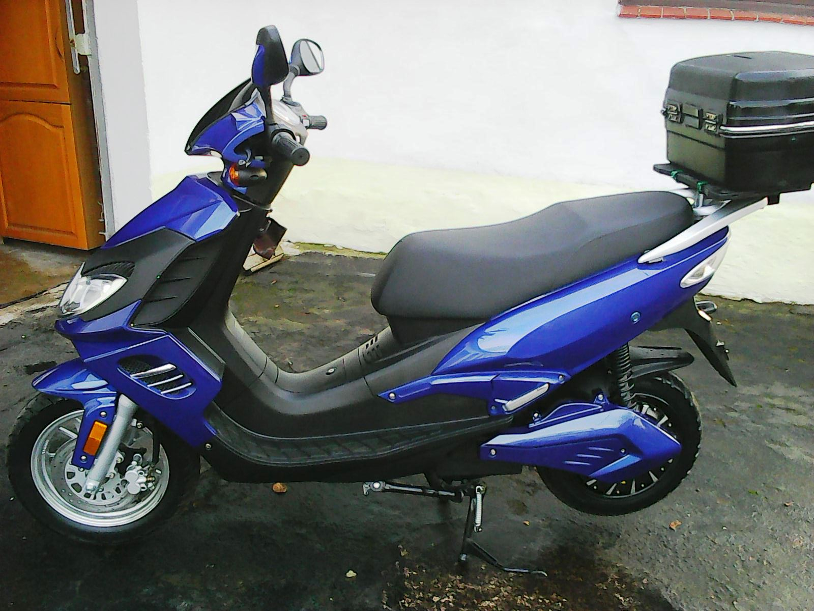

Wie ist die einfachste Methode,die Rekuperation,bei meinem Roller Lipo 45 abzustellen.habe gelesen,dass man einfach den grün-gelbes Kabel trennt.Leider hat es bei mir nicht funktioniert.

die EFUN-Roller verwenden den Grün/Gelb-Stromkreis für die Bremslichtschaltung mit Motor-OFF beim Bremsen und bei Seitenständer ausgeklappt.
Sobald eine der Bremsen gezogen oder der Ständer ausgeklappt ist, sind am Grün/Gelb-Kabel 12 Volt, die sowohl zum Bremslicht geführt(Bei LED ist die Spannung evtl. niedriger), als auch zum high brake-Eingang des Motor-Controllers abgezweigt sind.
Wenn REKU programmiert ist, wird der Motor damit beim Bremsen auch zur Rekuperation umgeschaltet.
Wenn Du da irgendwo Kabel trennst, geht entweder das Bremslicht nicht mehr oder der Motor-Stopp beim Brensen (oder Beides) nicht.
Es besteht die Gefahr, dass mit Rechts noch (ungesperrt) Gas gegeben wird, obwohl mit Links schon gebremst wird.
Jedenfalls ein Zustand außerhalb der Zulassung. Läuft der Motor weiter, oder rollt nur aus, weil er vom Bremsen nichts weiß, rekuperiert er natürlich nicht mehr.
Risikoloser ist es allerdings beim Händler abzuklären, ob REKU im Controller abgeschaltet werden kann.
Welcher Controller im Lipo45 drin ist, weiß vielleicht Jemand anderes?
