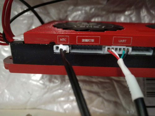

Habe letzten Freitag das neue Daly BMS in der Post gehabt. Austausch ging ratz fatz, aber ich wusste nicht wie das Daly BMS einschalten, Daly BMS aktivieren.
Schnell mal findet man die Info P- B- Kurzschliessen, oder überhaupt mal Laden. Beides half nichts auch nicht in Varianten mit Batterie dran, Balancer Kabel dran oder nicht...
Letztendlich fand ich raus, ich muss auf dem Stecker für die Anzeige (Mitte Chinesisch Beschriftet) den drittletzten Pin mit dem letzten kurzschliessen. Das hat das BMS Initial gestartet. Resp. Die Pins sind auf dem Bild von Rechts nach Links: Pin 1 Ground, Pin 3 +5V.
Einmal aktiviert meldet sich die BT Schnitstelle nun wenn ich den Akku Lade oder kurz den Hauptschalter (Trennt den Pluspol) Aus/Einschalte.
