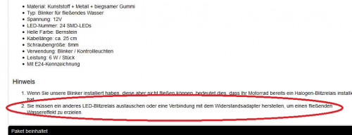

Blinker tauschen am Chopper X9 BJ 2021
ich habe einen Chopper X9 BJ 2021 und würde gerne die LED Laufblinker gegen andere tauschen, was sich als Problem erwiesen hat. Da ich kein Relais dazwischen habe um ein Relais für LED Blinker anzuschließen. Das heißt von dem Blinker Taster kommt der Befehl rechts blinken und die Blinker haben geblinkt.
Die Laufblinker blinken auch vor sich hin wenn ich diese direkt an eine 12 V Batterie anklemme.
Die Blinker die ich verbauen möchte leuchten durchgehend wenn das entsprechende Signal vom Blinker Taster kommt.
Dazu möchte ich erwähnen, das ich für hinten 3 in 1 Blinker habe. Das Standlicht und Bremslicht funktioniert auch so wie es soll nur die Blinker leuchten dauerhaft.
Ich habe ein Relais gekauft mit dem sich dieses Problem in Luft auflösen sollte. Nämlich das von „Kellermann Blinkrelais R2“. Ich habe es auf keiner Art und Weise geschafft die Blinker zum blinken zu bringen. Anscheinend übersehe ich da etwas oder schließe es falsch an. Blinker habe ich folgende verbaut: vorne „Zero SMD Micro Blinker“ hinten „Zero SMD Micro 3 in 1 Blinker“. Ich weiß das die Laufblinker eine Platine haben wodurch die „Laufen“ und kein Relais benötigen.
Meine Blinker die ich verbauen möchte brauchen ein Relais. Was ich allerdings nur wissen muss ist, welches Relais und wo ich es anschließen muss. Da ich anscheinend ein falsches Relais versuche zu verbauen und ich schließe es vermutlich falsch an.
Wenn mehr Infos benötigt werden oder ich etwas wichtiges ausgelassen haben soll, lasst es mich wissen. Ansonsten bedanke ich mich für jeden der sich die Zeit nimmt das zu lesen und einen Tipp für mich hat.
Links:
Blinker vorne: https://www.ebay.de/itm/333610149428
Blinker hinten: https://www.ebay.de/itm/333904921714
Blinker Relais: https://m.louis.de/artikel/kellermann-b ... ivEALw_wcB
Chopper X9: https://www.star-biker.de/collections/s ... 1331439782

Re: Blinker tauschen..
Das Kellermann-Relais muss in die Zuleitung zum Blinkerschalter. Wird die aufgetrennt, dann sollte auf einer Seite 12V messbar sein bei eingeschalteter Zündung, dahin rot vom Kellermann. Schwarz von Kellermann geht dann an Minus und der Ausgang des Kellermanns an den Blinkerschalter.
Damit ist schon alles erledigt, die neuen Blinker anstelle der alten anschalten und fertig.
