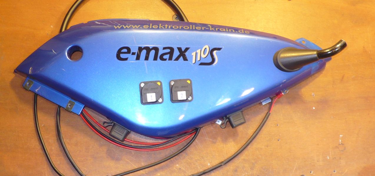

Im Bezug darauf, dass die Sicherung möglichst nahe am 10mm²-Kabel sein sollte, sind ca. 40cm zwischen 10mm²-Kabel und Sicherung zu lang? Falls ja, muss ich halt das 10mm²-Kabel verlängern. Die Sicherungen hab ich an der blauen Panele unter die Ladebuchsen gepackt, u.a., weil das kabelmässig am nächsten zu den Ladebuchsen ist und sonst eigentlich kein Platz mehr ist, um halbwegs bequem Sicherungen, falls nötig, austauschen zu können.

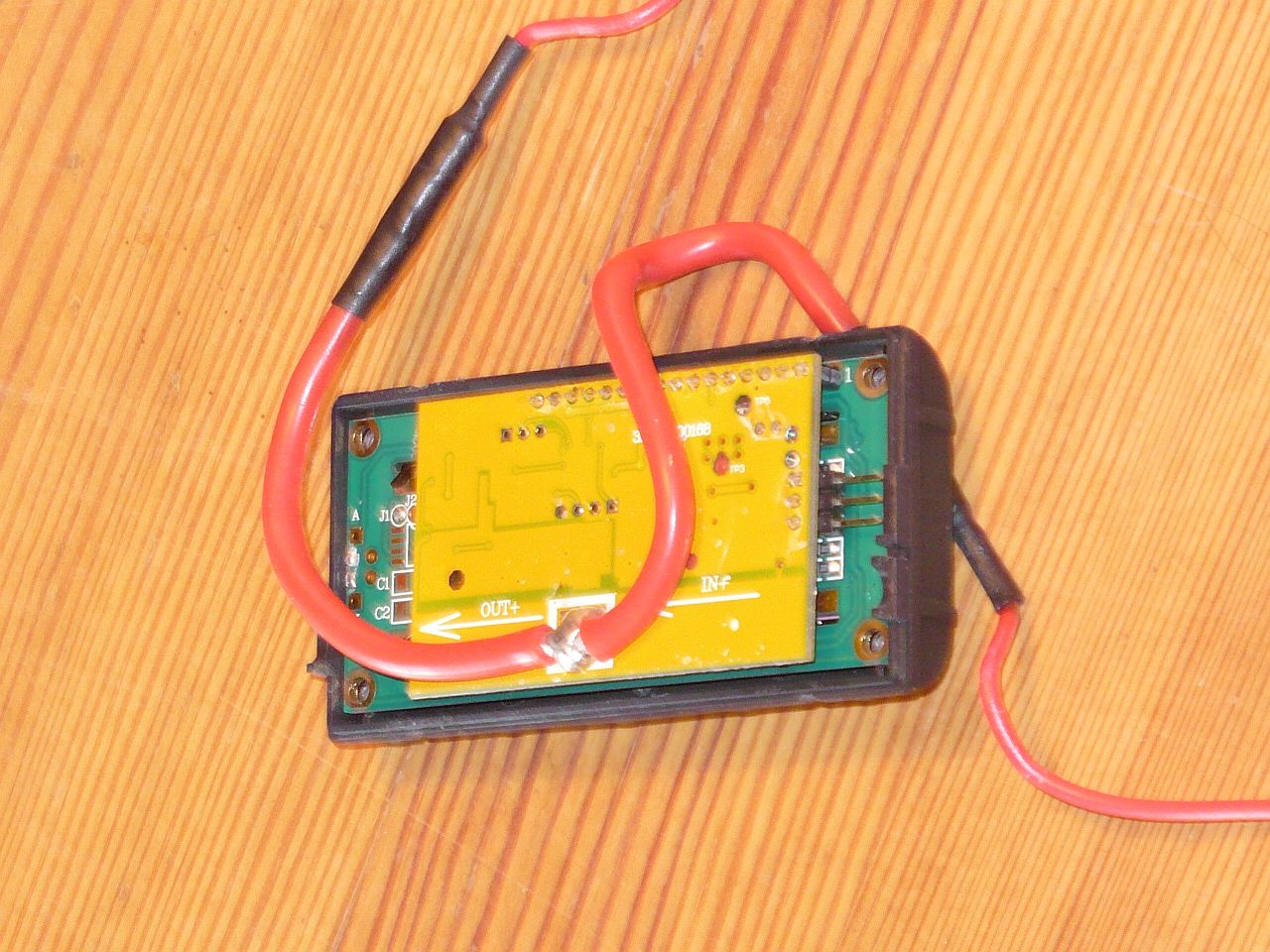

Weisst Du zufällig, wie der Taster (2 Kontakte) mit den 3 kleinen Pins an der Seite des Turnigy verkabel werden muss (Minus, Plus und ein Zeichen, das wie ein auf der Seite liegendes "U" aussieht)? HobbyKing hat wegen Stecker und Tasterverkabelung bis jetzt noch nicht geantwortet, auf dem "Beipackzettel", der beim Turnigy dabei war, war keine Anleitung dazu und auch keine Herstellerwebseite und das ach so tolle Google war auch total nutzlos (grummel) :evil:.
Ja.
Schätze ist ein Servotester Ausgang? Wenn ich richtig liege, kannst du da keinen Taster anschließen. Haste mal ein Bild?

Da ich bei Conrad sowieso einiges bestellen muss, rief ich am Nachmittag an, um wegen eines Servotesters zu fragen (und den dann ev. zu der Bestellung dazu zu tun). Wie fast immer, nahm sich der Techie viel Zeit :), wobei folgendes rauskam bzw. was die Meinung des Techie's war.
Er hat sich zuerst mal das Manual des Turnigy (von der HobbyKing-Webseite) auf den Monitor geholt und dann gesagt, dass 2 der 3 Pins, dem Manual zufolge, dafür da sind, eine externe Stromquelle anzuschliessen, falls der Messbereich mit 0V beginnen soll. Nachdem ich ihm vom externen Shunt erzählt hatte und das der (wie wohl die meistens Shunts) 4 Anschlüsse hat, meinte er, dass der Turnigy die extra Stromquelle wegen dem Shunt auch braucht (und dass das Minus- und das Pluskabel direkt an den Controller angeschlossen werden). Und praktischerweise hat er mir auch gleich die Bestell-Nr. für den Stecker für die 3 Pins genannt.
Und nachdem wir dann auf das DZ47-63 C63 kamen, was in das Pluskabel zwischen Controller und Batterien geklemmt ist, meinte er, dass das auf jeden Fall abgeschaltet werden muss, wenn der Turnigy "resettet" werden soll, also das für den Turnigy darum kein Servotester nötig sei. Zudem meinte, das es sinnvoll ist, das DZ47-63 ebenso abzuschalten, wenn der Roller mehrere Tage steht, da der "Zündschlüssel" ja nicht den gesamten Stromkreis unterbricht (und dann, wenn auch nicht viel, Strom verbraten wird).
Anbei ein Foto der 'Innereien' des Turnigy (sorry, es ist nicht sehr gut :oops:). Ich hoffe, es hilft Dir bei Deiner Analyse.
Danke auch für Die Info zum Batterienheizen. So einen Richtwert zu haben, ist schon gut :D. Die Heizfolien kann ich übigens nicht nur mit den Batterien betreiben, sondern wahlweise auch mit einem 220V-12V Netzteil (falls die Maxine mal im Winter draussen bleiben muss :o).
Was meinst nun Du zum dem, was der Conrad-Techie gesagt hat?

Da ich bei Conrad sowieso einiges bestellen musste, rief ich ja Freitag wegen eines Servotesters an (um den dann ev. zu der Bestellung dazu zu tun). Der Techie hatte sich ja zuerst das Manual des Turnigy von HobbyKing herunter geladen und dann gemeint, dass 2 der 3 Pins dafür da sind, eine externe Stromquelle anzuschliessen, falls der Messbereich mit 0V beginnen soll. Nachdem ich ihm vom externen Shunt erzählt hatte und das der 4 Anschlüsse hat, meinte er, dass der Turnigy die extra Stromquelle wegen dem Shunt braucht und dass Minus- und Pluskabel direkt an den Controller angeschlossen werden).
Was das Resetten des Turnigy betrifft, sagte der Techie, dass das DZ47-63 C63 (zwischen Controller und Batterien ins Pluskabel geklemmt), auf jeden Fall abgeschaltet werden muss, wenn der Turnigy "resettet" werden soll, also für den Turnigy kein Servotester nötig sei. Zudem sollte das DZ47-63 auch abgeschaltet werden, wenn der Roller mehrere Tage steht. Der "Zündschlüssel" unterbricht ja nicht den gesamten Stromkreis, so das dann Strom verbraten wird, wenn auch nicht viel.

Nein, klar brauchst du keinen Servotester, ich meinte dass dies ein Ausgang (kein Eingang) ist.... der Turnigy ist ein multifunktionales Gerät inklusive Servotester, d.h. du kannst einen Servo an den Ausgang des Turnigy anschließen und testen.
Was den Reset angeht, musst du halt mal testen. Ich hatte dich schon mal gefragt, ob der Turnigy seine Daten behält wenn man ihn stromlos macht.... So wie es ausschaut nicht, da dies ja jetzt der Reset sein soll.

Aber keine Ahnung, ob der Turnigy die Daten behält, wenn man ihn stromlos macht. HobbyKing sowie der Verkäufer in Polen, von dem ich das Ding hab, haben ja leider auch keine Ahnung - sie verkaufen halt das Ding. Und eine Webseite des Herstellers, wo man ja am ehesten entsprechende Info kriegen könnte, gibts ja anscheinend nicht :x.
Ich hoffe mal, das der Conrad-Techie recht hat - soweit ich das mitkriege, sind die meisten echt gut. Und wenn ich dann Erfahrungswerte mit dem Turnigy habe, werde ich die natürlich im Forum posten.
