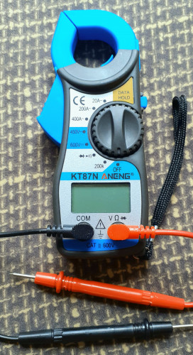

Wenn das Dingen aus Versehen auf dem Ampere-Messbereich steht, passiert Dir gerade bei zwei Buchsen das Unheil viel schneller.
Ja, ich hasse die durchgebrannten Sicherungen in den Messgeräten auch, weil die Dinger immer dann durchbrennen, wenn alle Ladengeschäfte zu haben. Und doch ist es besser, wenn es die Sicherung erwischt als irgendwas anderes. Denn die Sicherungen sind immer nur aus einem Grund gekommen: ich habe mich fahrlässig verhalten oder war mental nicht bei der Sache.
Ich bevorzuge daher Messgeräte mit einem getrennten Eingang für Strommessungen und einem Wählschalter, den ich explizit auf Strommessungen schalten muss, denn dann muss ich mindestens zwei Fehler zeitgleich begehen. Und ja - auch damit sind mir schon Sicherungen aus den obigen Gründen gekommen.
- Beiträge: 19382
Re: Multimeter Aufbau

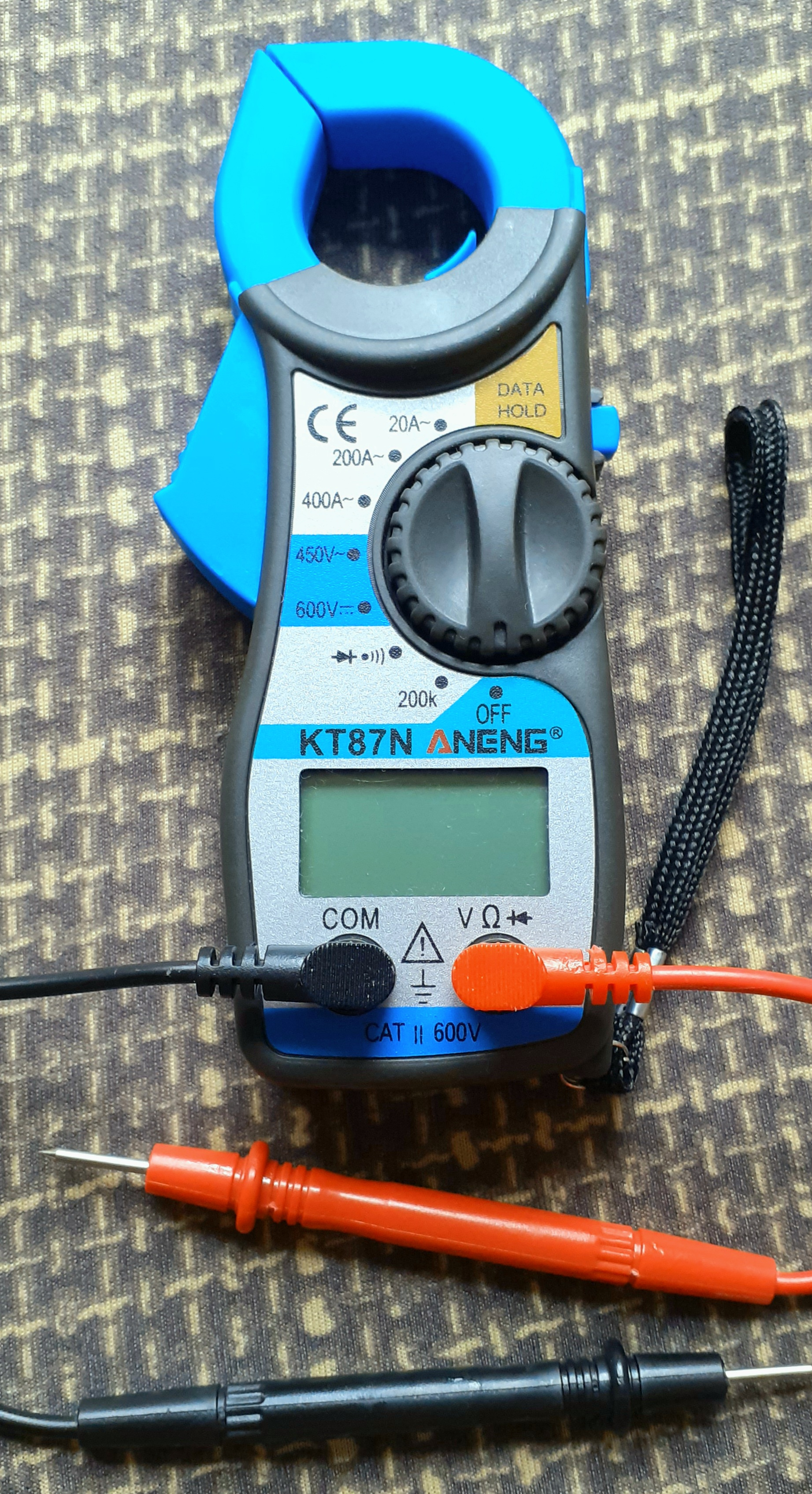

@ STW und el bosso: Das letzte gezeigte ist ein Zangen-Amperemeter. Sprich Strom kann NUR per Stromkabel innerhalb der Zange gemessen werden, ohne jegliche Gefahr des falsch anschließens.
Die zwei Buchsen können gemäß Piktogrammen nur Spannung V und Widerstand Ohm messen, auch eher ungefährlich fürs Messgerät.
Das Multimeter braucht dagegen verschiedene Buchsen für die A und den Rest, da darf man nichts verwechseln...
- Beiträge: 8407
MEroller, Du hast Recht - ich hatte keinen detaillierten Blick auf das Foto geworfen.
- Beiträge: 6501
Offensichtlich kann das Zangenamperemeter nur Wechselstrom messen. Für Elektrorollerfahrer eher nicht zugebrauchen.

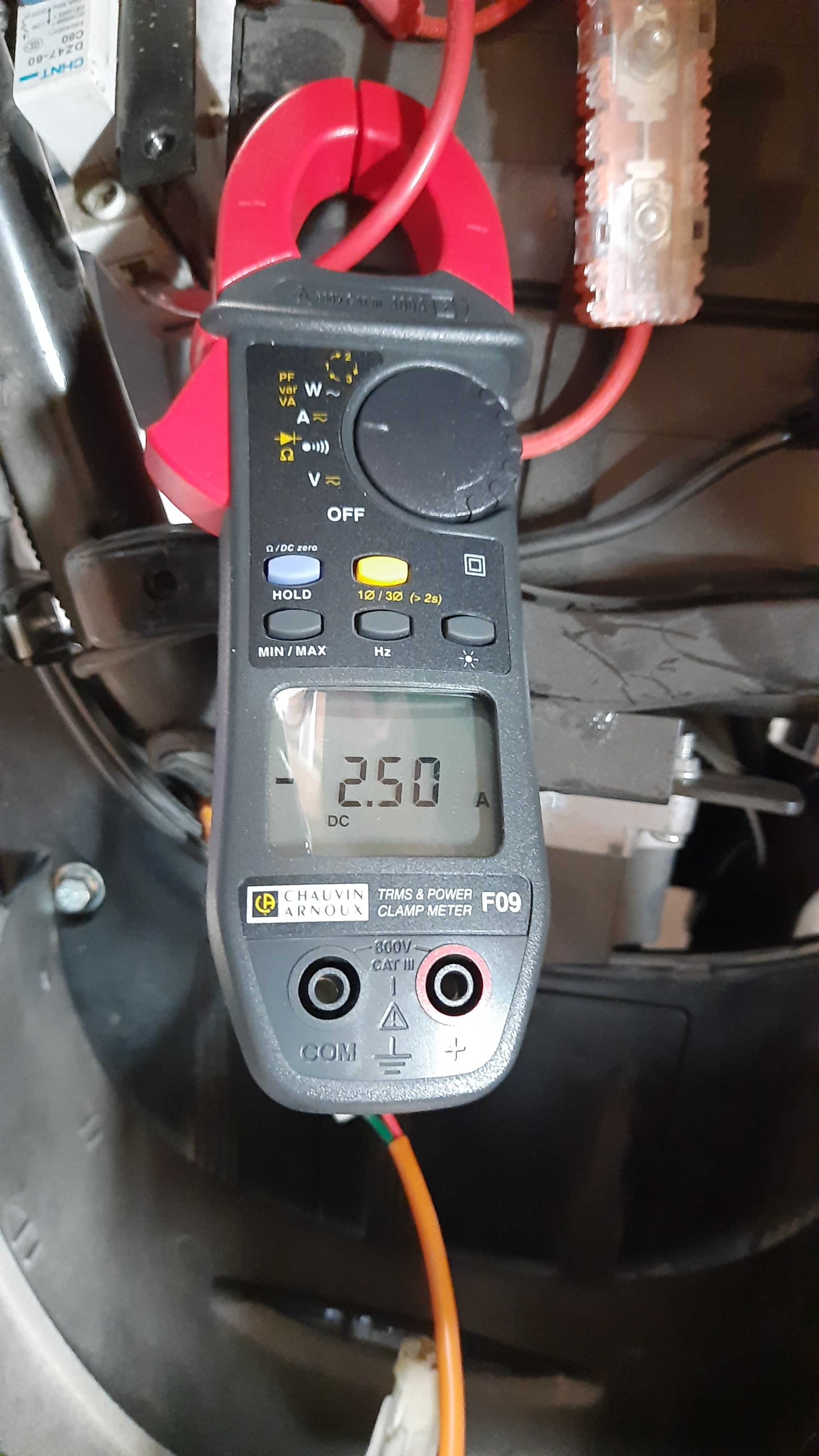

Zangenamperemeter gibt es auch für Gleichstrom.
Habe ich seid jahren schon für den KFZ Bereich und jetzt für die E-Roller im Einsatz.
