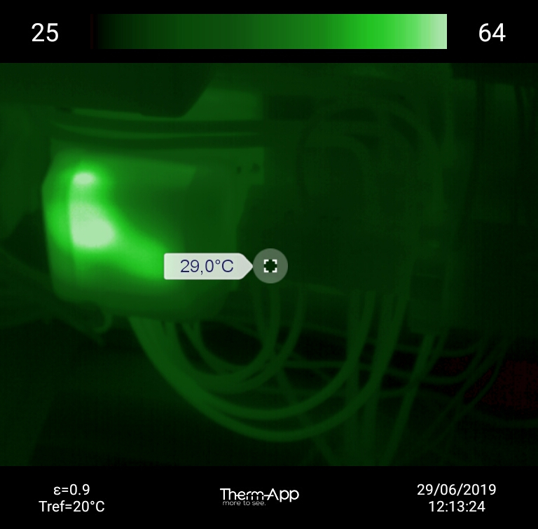

Hier ein Solarregler unter Vollast.
Die beiden hellen Kabel sind die Batteriekabel wo seit Stunden 20A durch 6mm2 gehen, die etwas dunkleren die von den Panelen mit mehr Volt und weniger Amps.
Und so gibts jeden Tag neues zu entdecken. Volle Kaufempfehlung für das Kind im Mann.
Ein Fluke hatte ich mal professionell dabei. Man bezahlt halt für die genaue Kalibrierung der Temperatur. Die Auswertung war mir viel zu kompliziert mit dem PC hinterher. Am Handy an die Stelle tippen und schon wirds angezeigt.
