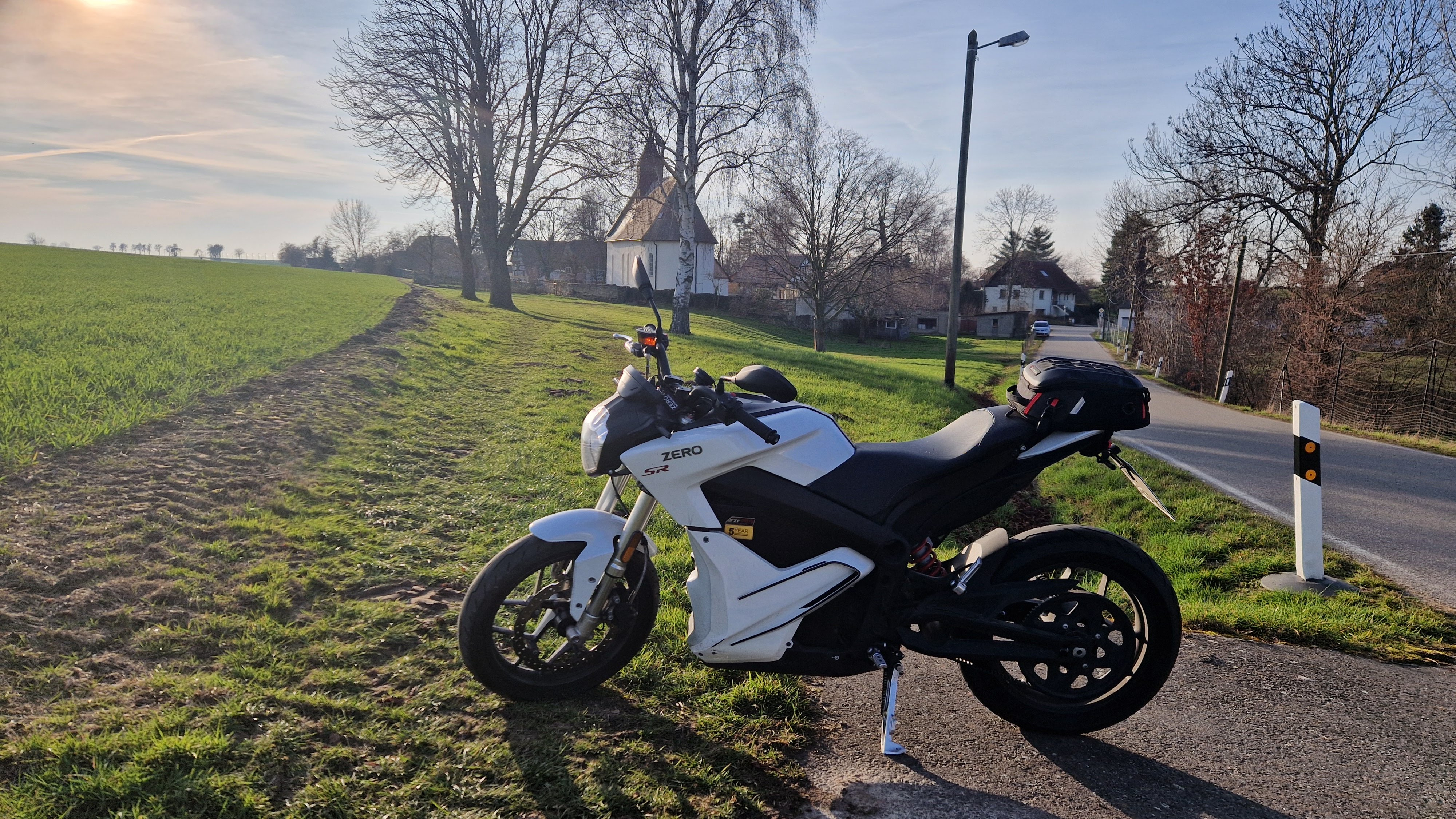

Ja, Ladekabel ist immer dabei.
Ich habe hierfür so eine kleine Tasche für den Bürzel.
Bild Zero SR ZF14.4

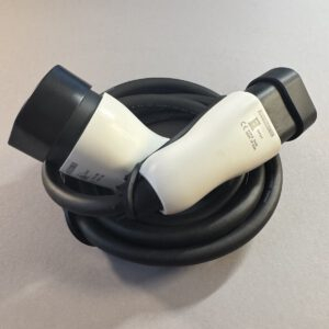

Muss nicht ganz so schlimm sein: https://steckerbiker.de/produkt/stecker ... estellung/
Alternativ die kleinere Variante, damit sollen immernoch 4,6kW gehen: https://steckerbiker.de/produkt/stecker ... bel-37-kw/

Das SteckerBiker – Ladekabel 7,4 kW sollte mit Abstand das kleinste verfügbare Kabel sein. Ansonsten schleppe ich sowas im Rucksack mit rum - benötige derzeit aber nur Typ2 auf Schuko. Du könntest auch für die S2 die Seitenkoffer ordern. Ein Topcase gibt es zwar auch aber die Optik der Maschine mit Topcase ist eher so *würg*.

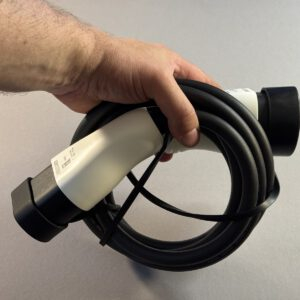

2,50 m Länge, 1P32A, nur 1,3 kg schwer und gut verstaubar:

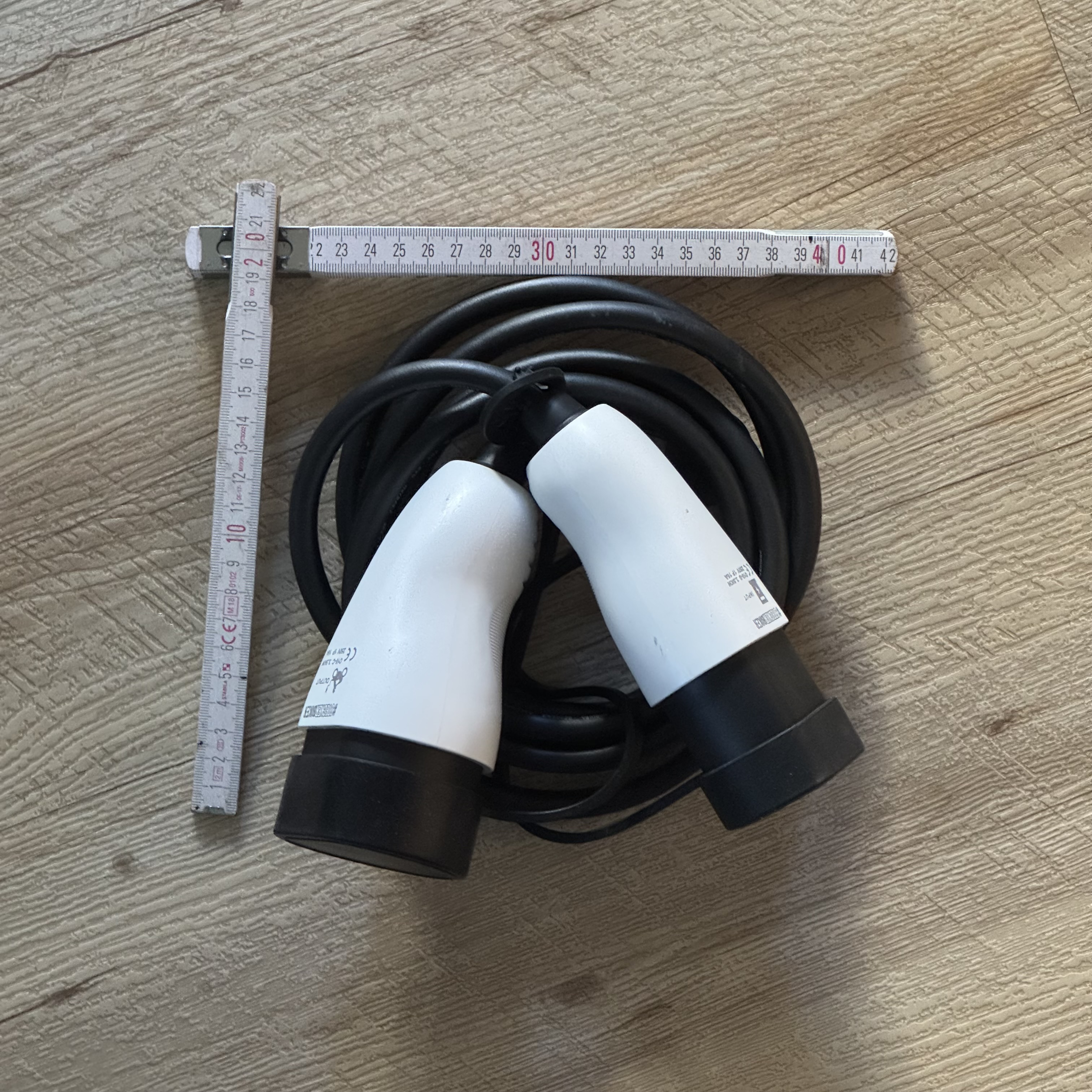

Und sollten 4,6 kW (statt 5,2 kW) Ladeleistung auch ausreichen, ist das 1P16A-Kabel noch leichter (900 g) und noch besser verstaubar.

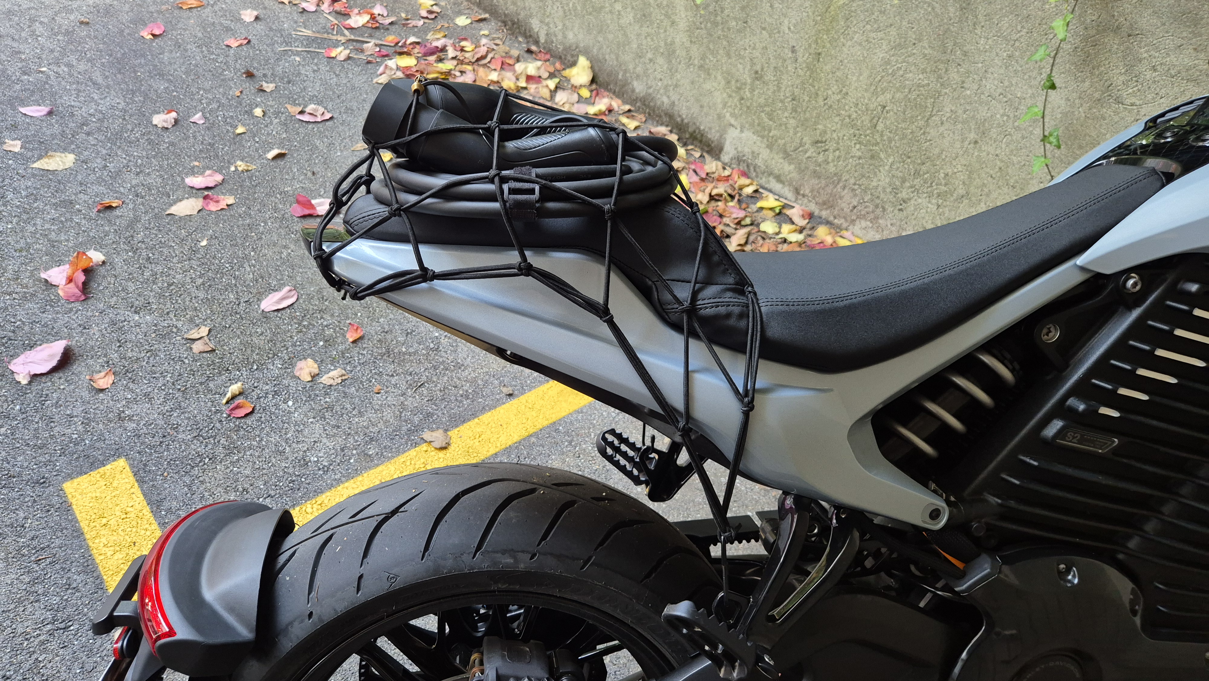

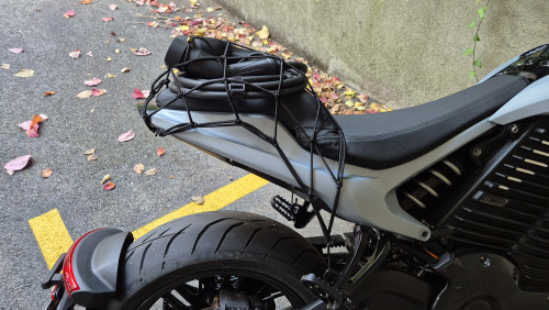

So sieht das jetzt aus.
Nicht wirklich chic. Da hat es LiveWire sich einfach gemacht.
Kann man da wo Plastic-Zapfen am Rahmen sind, irgendwie Gepäckhaken anbringen?

Ein Bekannter von mir ist mit einer ähnlichen Lösung tödlich verunglückt. Da ist auf der Autobahn der Schlafsack in das Hinterrad gerutscht. Aufpassen mit Gummibändern oder Netzen zur Gepäcksicherung und besser andere Lösung wählen wie z.B. "Tasche am Bürzel"!
Es sollte doch Befestigungspunkte für das Seitenkoffer-System geben bzw. auch für die Topcasehalterung?
