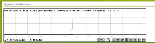

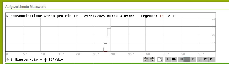

				dominik
 - Beiträge: 2978
 - PLZ: 79
 - Tätigkeit: Elektromeister
Re: Schieflasterkennung/Ladeäule mit 6kw 1phasig
Viele Autos haben einen einphasigen Lader mit bis zu 7,4kW.
Zumindest an den Alfen EVE double geht Laden mit 30A einphasig.
Mittschnitt von heute, Auto lädt nur an Phase 3.
