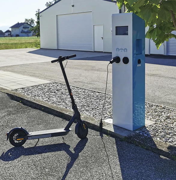

Re: Ladeadapter Typ 2 -> Schuko
Verzeihung, hab mich vertippt:
Natürlich sagte er: "Wieviel Strom fließt, regelt der Abnehmer / Dein Fahrzeug".
Beigefügtest Bild: Ein Traum! ♥
Genau den Satz sagte er auchgreifswald hat geschrieben: ↑Do 12. Jun 2025, 12:51Die Ladesäule ist im Prinzip nur eine Steckdose.
