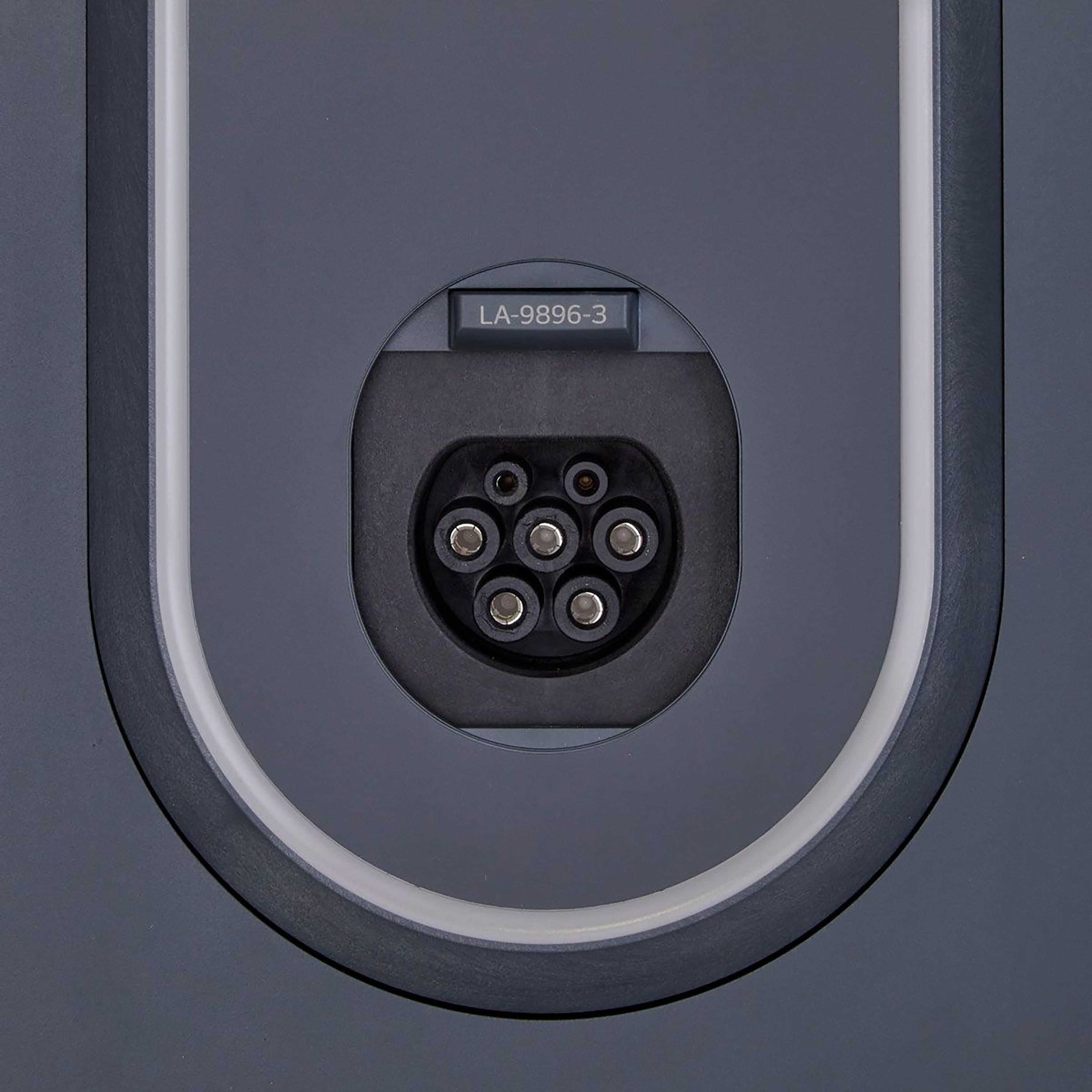

Du meinst vermutlich Ladesäulen für CCS-Gleichstromladen:
Den Wechselstrom 220 Volt für Dein Ladegerät bekommst Du aber nur aus den TYP-2-Ladesteckdosen. Oft gibt es an den neuen Gleichstrom-Super-Schnell-Ladesäulen neben zwei CCS-Einsteckkabeln irgendwo versteckt noch eine alte TYP-2-Buchse mit 3-Phasen-Wechselstrom (aber nicht immer).
TYP2:
TYP2:

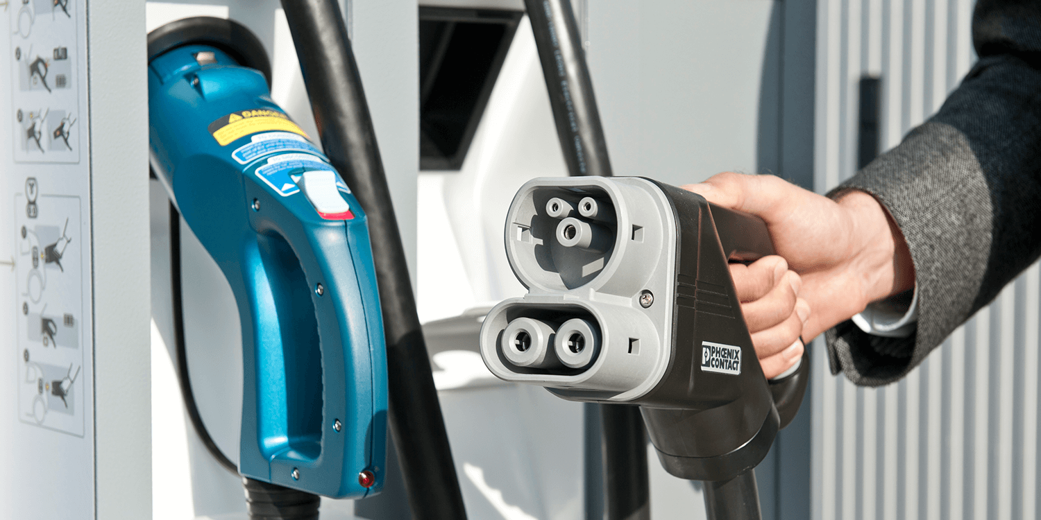

- Beiträge: 19362
Re: Ladeadapter für Typ 2 auf Typ 3
Typ 2 ist mit Wechelstrom laden, sprich das Ladegerät wird damit versorgt, welches den Wechselstrom in Gleichstrom für die Batterie wandelt.
CCS hingegen (Typ 3 ist das nicht) hat das Ladegerät in der Ladesäule oder in deren zentralem Kabinett und gibt gleich Gleichstrom ab, aber mit ab 250V bis über 1000V, je nachdem, was das angeschlossene Fahrzeug als aktuelle Batteriespannung ausgibt.
Da Dein Fahrzeug weit unter 100V Batteriespannung hat, bräuchte es nicht nur einen Adapter, sondern einen fetten DC/DC-Wandler mit Ladelogiik an Bord, welche direkt mit Deiner Batterie verbunden sein müsste, oder, die Krönung des elektrotechnischen Schwachsinns, einen Wechselrichter mit Ladelogik an Bord, an den Du dann Dein langsames Ladegerät anschließen könntest.
Daher, sei einfach zufrieden mit Deinem Typ2 Adapter
