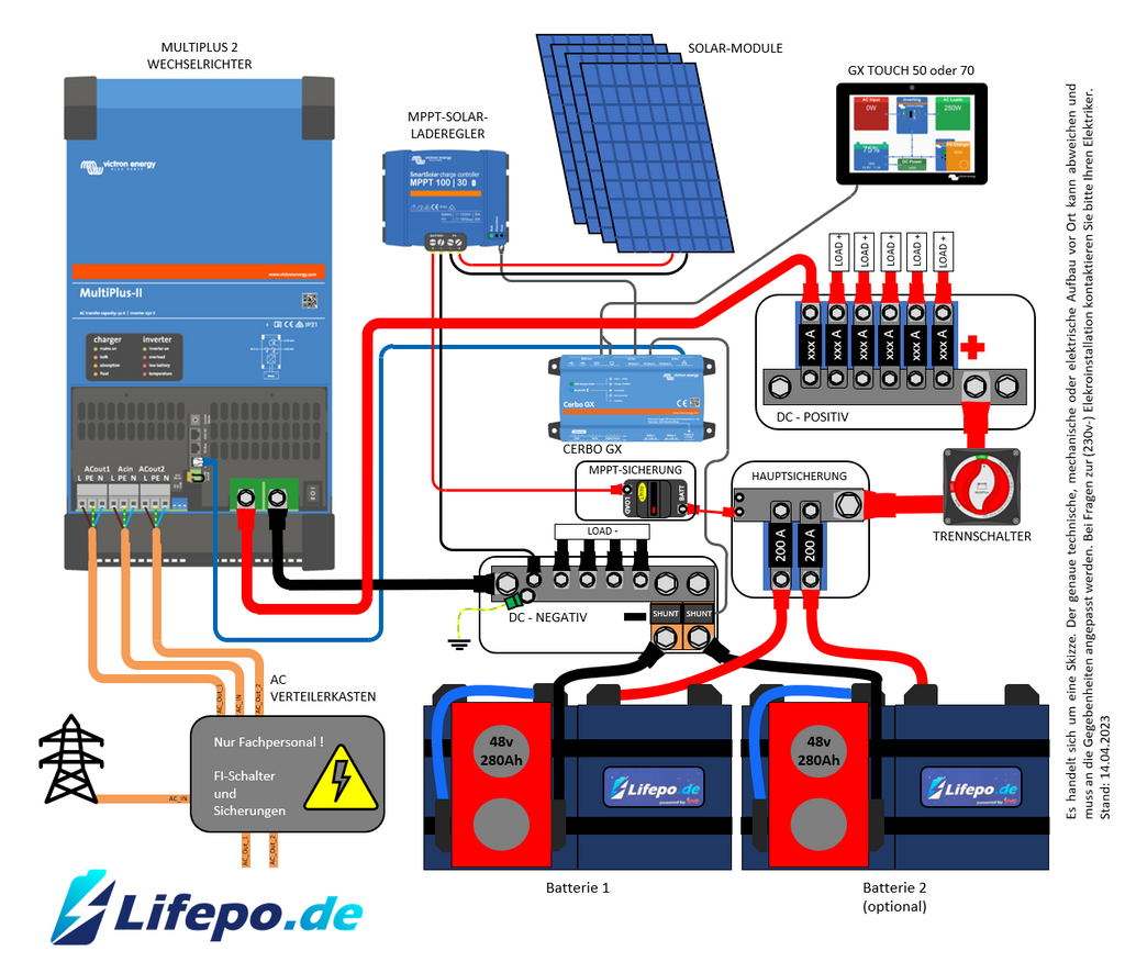

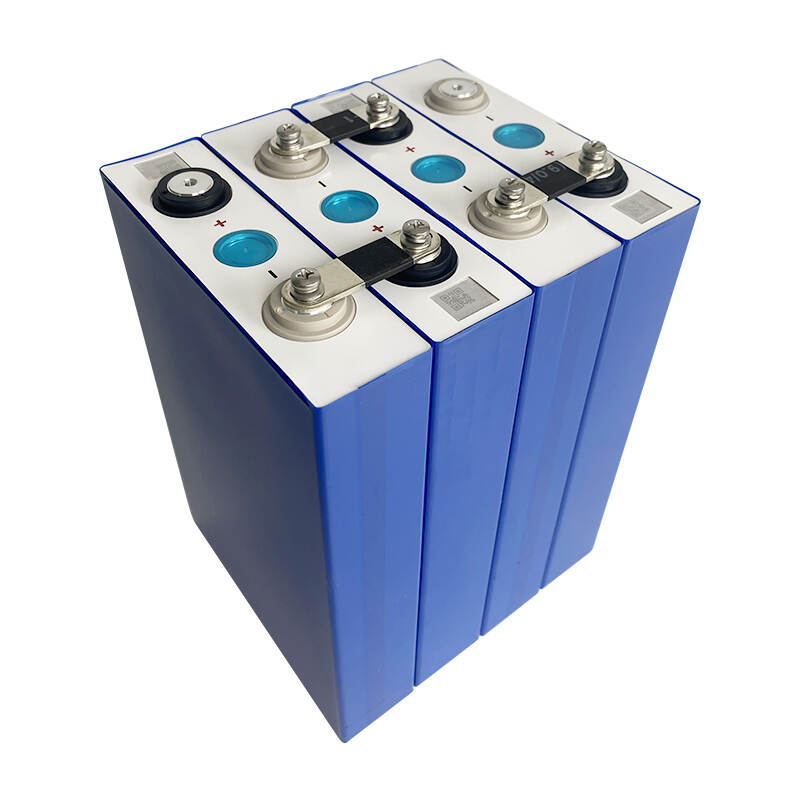

Schaltplan 16s-Akku mit common port BMS:
Finde ein reales Bild aber nur für 15s:
Für den Heimspeicher, bei dem das Gewicht und hohe Entladerate bei kühlen Temperaturen keine Rolle spielt, wären LFP (LiFePO4)-Zellen die Wahl:
Und schraubbare Kontaktbrücken erleichern dem Hobby-Baster die Verschaltung.

danke, und bauplan für solarspeicher?
2-3 kw, evtl. skalierbar in einer holzkiste auf dem balkon liegend mit 220v abgabe ins haus stromnetz?
VG

Da werden in dem obigen Schaltplan der Motor-Controller und das Ladegerät durch einen Hypridwechselrichter (z. B. einen der mit einem 48 Volt-LiFePO4-Akku umgehen kann) und ggf. einem Laderegler ersetzt. Mit zusätzlichen Komponenten, die der Sicherheit dienen sieht das dann wohl so aus:
Dazu gibt es aber spezielle Foren.
Die Frage, ob sich ein Selbstbau eines Solarspeichers noch lohnt, steht auch im Raum: https://www.tepto.de/Anker-SOLIX-Solarb ... kraftwerke
