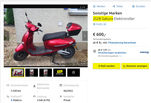

Ich habe einen günstigen Sakura JS2B für einen Bekannten im Auge. Der ist zwei jahre alt, und soll 600 € kosten.
Nun soll evtl. ein zweiter Akku, der dank Doppelakkusystem auch ständig mitgeführt werden könnte, gleich mit angeschafft werden. Das Problem ist: Wo bekommt man so einen her? Habe im Internet längere Zeit gesucht, bin aber leider nicht fündig geworden.
Auch Roller des Herstellers Sakura selbst werden gar nicht mehr angeboten. - Oder irre ich da?

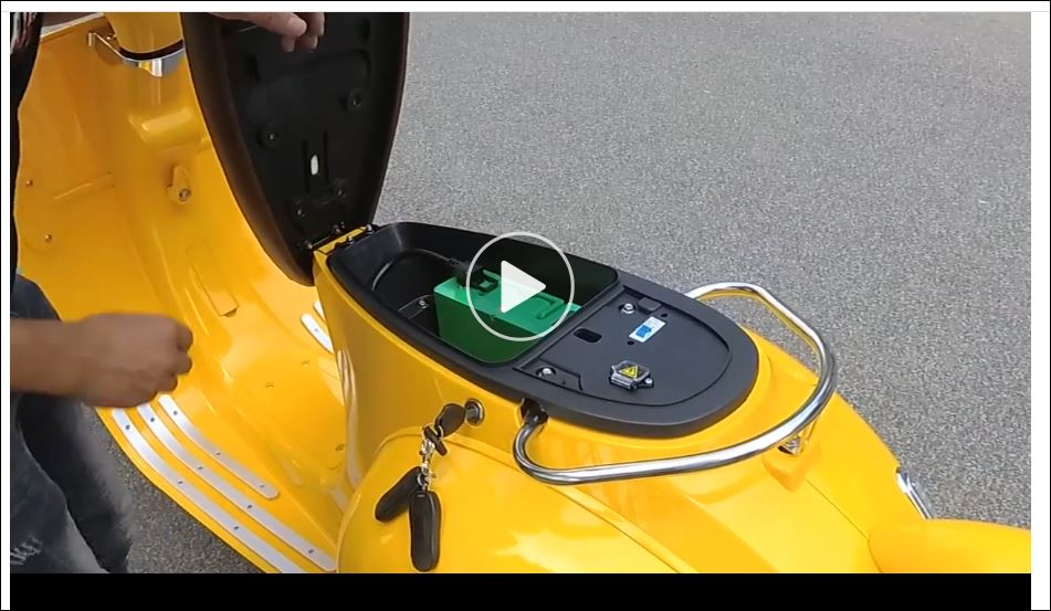

Bei ALIBABA steht zum SAKURA JS2B etwas von 72 Volt-Sytem und beim
JS2A-2 und JS2B-2 etwas von 60 Volt-System:
https://german.alibaba.com/product-deta ... 23369.html
Diese 60Volt-Akkus scheinen der gleiche Typ, wie beim E-Kuma zu sein.

Irgendwo habe ich ein Bild von einem Sakura-Akku gesehen, und der war so hellgrün wie der von E-Kuma. Auch der Stecker war eckig. Es handelt sich bei dem Sakura-Roller um ein System mit 60 V.didithekid hat geschrieben: ↑Mi 1. Jan 2025, 22:50Hier der Akku von E-Kuma:
https://e-kuma.de/produkt/original-sun- ... gL_aPD_BwE
Buchse ist hier wohl der rechteckige Typ.

Ich schätze, ähnlich / Baugleich mit meinem Econelo DTR, diese wurden bei Kleinanzeigen noch kein Jahr alt, verschenkt wegen mieser Akkus !
