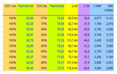

Diesen Beitrag von @E-Bik Andi habe ich mit grossem Interesse gelesen, da die Akku-Kapazität von Andi's E-Fahrzeug exakt meinem Akkupack entspricht: 5,465kWh. Zwar fahre ich einen schnelleren 72V-Roller, doch ich bin zu etwa 50% auf Rad- und Forstwegen unterwegs, woraus ich ableite, dass mein Einsatz durchaus mit dem eines 45kmh-Rollers vergleichbar ist. Andi's Schätzwerte oben halte ich für sehr zutreffend und würde diese mit meinen folgenden Fahrtenbuch-Werten bestätigen:E-Bik Andi hat geschrieben: ↑So 14. Jul 2024, 10:53Ich kann Dir aus gelebter Erfahrung sagen, dass Du bei 45km/h ca. 3kWh brauchst für 100km. Kommt natürlich auch auf die Topographie und das Wetter an. Mein umgebauter Roller hat 90Ah bei 60V. Das sind 5,4kWh Kapazität. Im Realbetrieb sind das sichere 140km bei Wind und Wetter/ Jahreszeit.
Die rechnerischen 200km habe ich auch schon geschafft- aber mit "fahren" hat das nichts mehr zu tun![]()
Wie Didi schon sagte würde ich sogar noch höher gehen: sichere 80km Reichweite würde ich bei einem 72V System bei 40-50Ah Kapazität ansetzen.
Viele Steigungen, hohes Körpergewicht etc. schieben den Verbrauch extrem nach oben. Die Herstellerangaben sind wie beim E-Auto: zwar möglich, aber in der Realität fährt keiner so![]()
Ein 45 km/h Roller wäre mit einer Angabe des Herstellers von 120km Reichweite im Realbetrieb bei etwa 60-80km.
- "ca. 3kWh/100km" ... mein 2jahres-Durchschnitt = 3,128kWh/100km
- "im Realbetrieb sichere 140km" ... würde ich um 20km auf 160km erhöhen
- "rechnerische 200km" ... ich schaffte 194km bis das BMS bei 69 Volt den Akku abschaltete
Hier ein Auszug meiner letzten 10 Fahrtenbuchnotizen:
