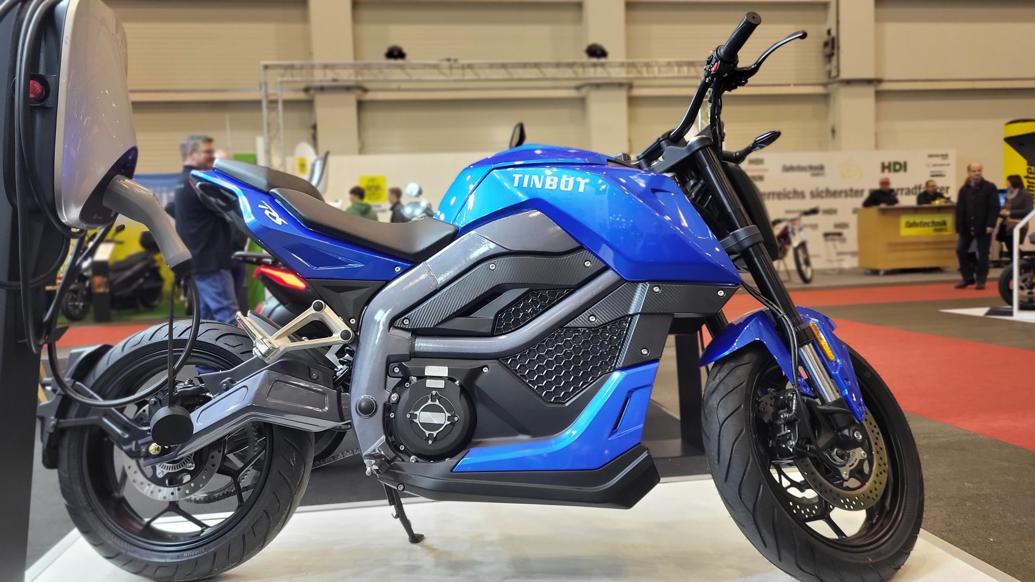

Mit amtlicher Zullassung kennt die Bussgeldstelle aber Deine Adresse, wenn Du neben dem Fahradständer auf dem Gehweg stehst.
Mit Versicherungskennzeichen nicht - und es könnte ja vom Nummernschild her auch ein MOFA sein.
Aber ich fahre natürlich trotzdem ein Autobahntaugliches Fahrzeug, weil 45 km/h nichts für mich sind.
PS: wie Goggi schon schrieb: A1 Fahrzeuge bis 125ccm/11kW sind genauso Steuerfrei, wie 45er (auch die mit Benzin)
Da die Versicherung bei A1 einen Schadenfreiheitsrabatt gewährt, kann die Haftpflicht nach einiger Zeit im Preis niedriger liegen, als die Kosten des Versicherungskennzeichens der 45er (feste Prämie).
Die letzte Entscheidung trifft der Zweirad-Fahrer allerdings ohnehin mit seinem Herz, und dann:
zahlt er 800 € für B196 und 8.999€ für die Tinbot RS1 - der Eine früher - der Andere später.
(Die 5 kilometer zur Arbeit fährt er mit dem Fahrad solange, bis das Geld zusammengespart ist)
ABS
100-150 km mit einer Akkuladung
über 100 km/h dauerhaft über längere Strecken.
Laden an der Typ2 Ladesäule mir 20km Reichweite je Ladestunde
VG
