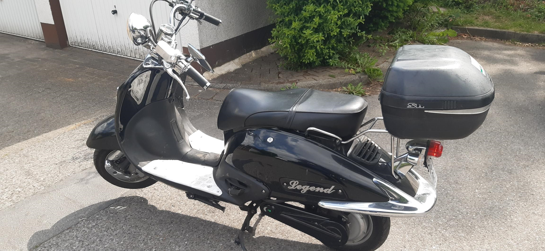

ich habe zufällig einen Guewer Roller ZWD 2000 im Retro Styl gekauft (War eigentlich wegen einem Verbrenner da).
Da der Guewer Baujahr 2020 war und mit 1700 KM wenig gelaufen hatte, und sonst keinen verbastelten Eindruck machte habe ich einfach mal Blindlinks zugeschlagen. Frage die ich mir stelle, wie sieht das mit Ersatzteilen dafür aus.
Besser wieder verkaufen oder ist das nicht soooo schlimm wie ich befürchte.
Geht mir dabei um Teile wie den Nabenmotor, oder ähnliches.

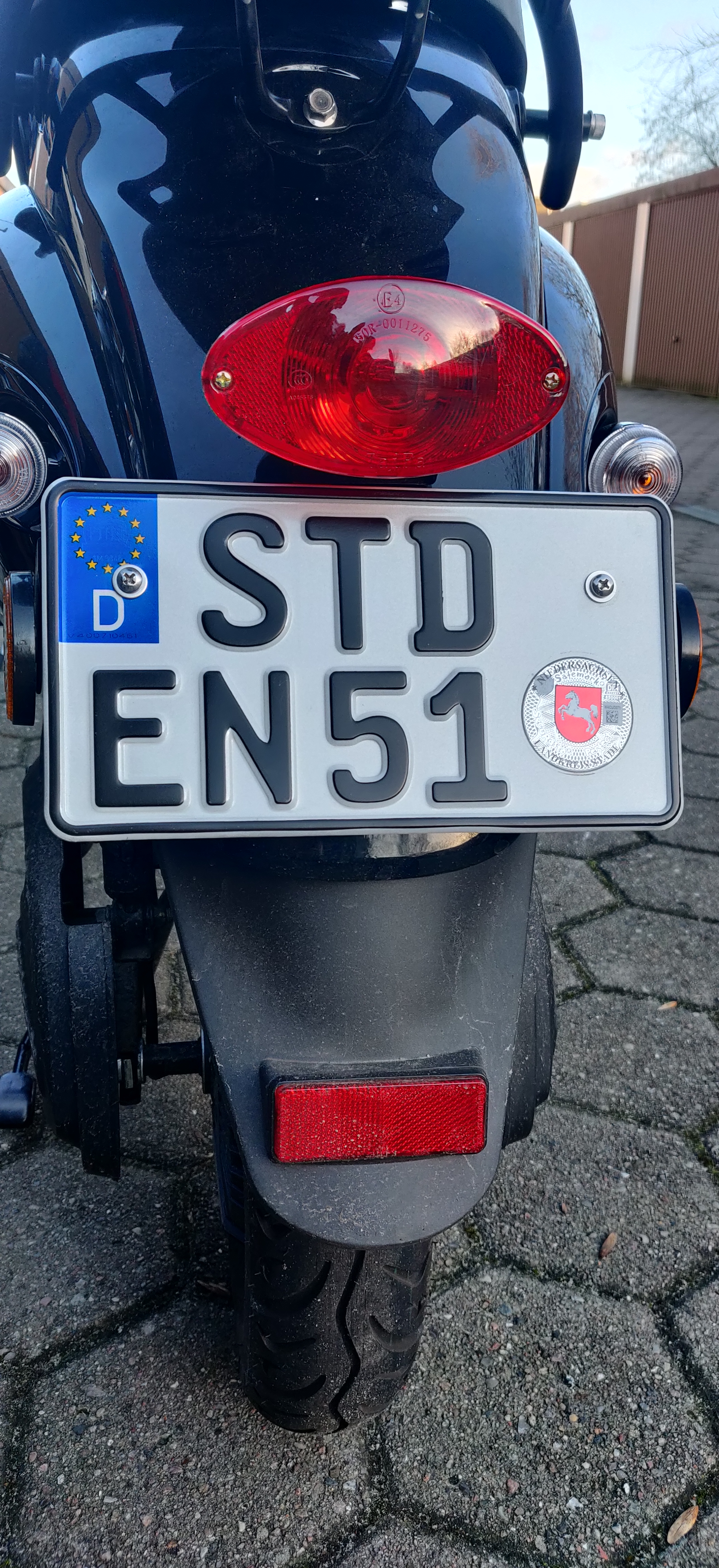

Re: Gebrauchten E-Roller Guewer ZWD 2000 zufallsauf
Ich mag mein Trekkerschild. Nur mit dem E das haben die falsch gemacht
