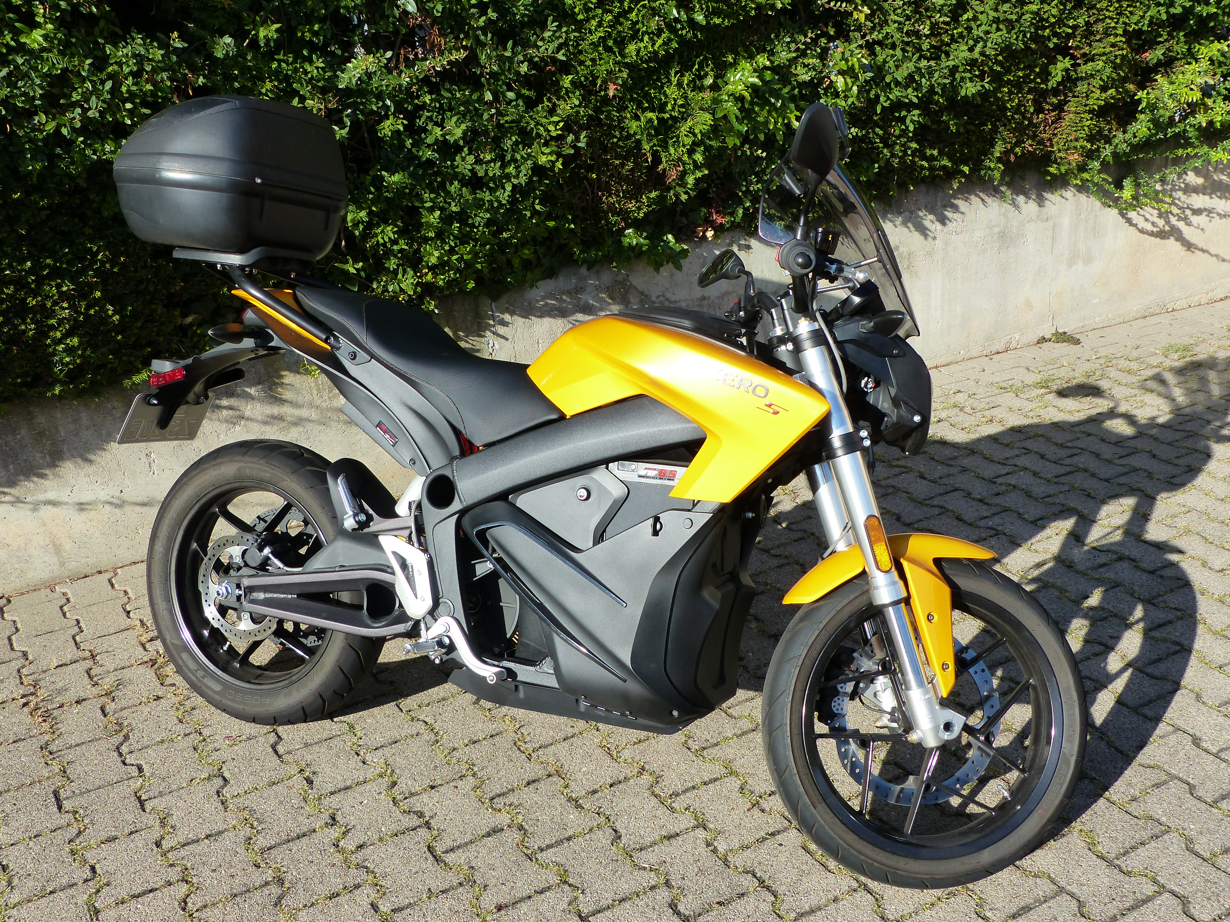

Eine Zero S hat null Ausstattung im Serienzustand. Einzige Spezialität bei den Longbrick Zeros mit halber Batterie: Das Staufach hinter der Batterie, dessen Schloss gut zu sehen ist im ersten Bild.
Diese Zero hat jedoch einen Kofferträger samt Topcase montiert, wenn auch viel zu hoch aufragend, als der originale von Givi für Zero. Der Haken, der unter dem Topase nach unten steht, liegt normalerweise auf auf dem Heckbürzel, während hier gute 10cm Luft dazwischen ist. Da ist eine Nachfrage durchaus gerechtfertigt, was dort angebaut wurde.
So sieht das aus mit dem originalen Givi Träger für die Zero S, er verläuft parallel zum Heckbürzel nach oben:
