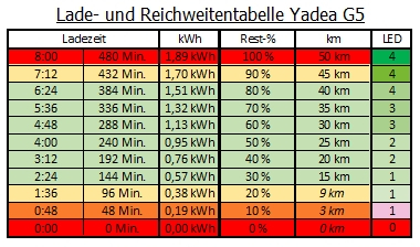

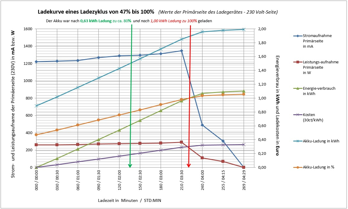

Ich selbst fahre jetzt seit über 3.500 km sorgenfrei einen Yadea G5 45er-Roller. BJ 07/2020
Unterhaltungskosten: Versicherung & Strom
Versicherung bei der HUK mit TK 62 €
Stromverbrauch liegt bei 1,8 kWh pro 55 km also rund 1,10€/100km ... ököStrom
Da meiner noch bis 07/2022 Garantie hat, habe ich für 50€ die 3.000er Inspektion machen lassen. Resultat = 100% OK
Der Akku, 60 Vollt / 32 Ah = 1,92kWh hat bis heute nahezu keine Kapazität verloren. Reichweite bei 50-55 km (sofern der Akku nicht auskühlt
Habe den Akku immer im Haus oder Büro, wenn es draußen unter 8 Grad wird. Laden tue ich den Akku immer ab minimum 20% Restkapazität bis 100% inkl. Balancieren (bis zur automatisch Abschaltung)
Mein Fahrprofil ist täglich 5km quer durch Hamburg und 5km zurück = also 10km pro Tag. Mein G5 verbraucht im Stadtverkehr 10% Kapazität des Akkus auf den 5km.
Sowohl der Verbrauch als auch die Ladekurve ist nahezu linear.
Beim Aufladen ab 97% natürlich nicht mehr
Ich fahre das ganze Jahr durch, außer es regnet aus Eimern...
Mir war wichtig, dass der eRoller auch bei unter 30% Akkuleistung noch volle Leistung hat und 45 km/h fährt
Der G5 fährt auch bei 0% noch volle 45 km/h

Wenn der Stromverbrauch bei 1,1€ / 55km sind, dann sind wir ja bei ca. 2€ / 100km. Wie kommen die Leute dann auf 30-40cent? Das ist doch voll unrealistisch XDD

Optisch ist der Yadea G5 interessant, die GoE von Fasemann wirkt natürlich cool wie man sich einen Roller vorstellt, ist aber nicht so meins.... ach Mensch. XD
Bitte genau lesen
Ich habe geschrieben:
"Stromverbrauch liegt bei 1,8 kWh pro 55 km also rund 1,10€/100km ... ököStrom"
1,10€ pro 100km
...somit rund 60 Cent pro 55km
Bei den rund 1,86 kWh Verbrauch kommen noch ca. 10% Ladeverluste dazu (Faustformel bei gemessenen cos Phi von 0,91)
Bei 29,8 Cent pro kWh ököStrom zzgl. anteiligen monatlichen Grundbetrag für Zähler&Co rechne ich grob mit 30 Cent pro kWh.
Somit ca. 60 Cent pro Vollladung für ca. 55km
Daher sind 100 km für 30-40 Cent mit ÖköStrom nicht realistisch
Auch bei Kohle- oder Atomstrom sind 30-40 Cent für 4 kWh nicht möglich - in Deutschland
Wer kostenfrei laden kann (Arbeitgeber oder Cafe) zahlt selber zwar nicht, aber kostenlos ist auch dieser Strom nicht.
Des Weiteren habe ich geschrieben:
"Mir war wichtig, dass der eRoller auch bei unter 30% Akkuleistung noch volle Leistung hat und 45 km/h fährt
Der G5 fährt auch bei 0% noch volle 45 km/h"
Es ist zu unterscheiden, ob ein Akku "schwach" wird oder sein Ladungszustand abnimmt.
Wenn ein Akku nur noch 30% Ladung enthält, weil die übrige Ladund bereits verbraucht/entnommen wurde, dann ist der Akku nicht gleichzusetzen mit einem schwachen Akku!
Eine Akku wird als "schwacher Akku" bezeichnet, wenn er nicht mehr seine volle Kapazität beim Aufladen erreicht bzw. die gespeicherte Kapazität nicht mehr voll abgeben kann.
Beim Yadea G5 wird bei 30% NICHT die Leistung des Rollers reduziert um den Akku zu schonen... Dies erfolgt wahrscheinlich deshalb so, weil Yadea für den Akku einen höheren Sicherheitsbereich ober- und unterhalb der nutzbaren Kapazität der Akkuzellen festgelegt hat.
Somit ist bei angezeigten 30% Restkapazität im Tachodisplay wahrscheinlich noch mindestens 10% mehr im Akku verfügbar - um die Zellen vor Tiefentladung zu schützen.
Ich habe meinen Akku erst 3 mal auf 0% runtergefahren und dies nicht absichtlich, sondern weil ich durch äußere Umstände längere Umwege fahren musste...
Ein Akku sollten nicht (so oft) in Richtung 0% gebracht werden. Das stresst die Zellen und die Zellchemie unnötig.
Generell fühlen sich Akkus zwischen 20-80% schön entspannt und das zahlt auf seine Lebensdauer ein!
Ein Akkupack - wie bei den meisten eRollern üblich - sollte gern auch auf 100% (+) geladen werden. Das (+) steht für Vollladung bis zur automatischen Abschaltung, da die Akkuzellen nach der Vollladung (100%) noch zueinander balanciert werden. Das ist noch wichtiger bei eRollern mit zwei parallel betriebenen Akkupacks (NIU).
Ansonsten kann es passieren, dass die einzelnen Akkuzellen zu stark auseinander driften - heißt einige Zellen sind schon voll bei der Ladeendspannung angekommen und andere Zelle noch nicht. Sollte dieser Abstand unter den Zellen nicht ausbalanciert und dadurch zu groß werden, so kann der Akkupack langfristig nicht mehr die volle Kapazität Aufladen. Wird dieser Drift zu groß, kann das BMS diesen auch nicht mehr durch Balancieren ausgleichen... dann hast du einen " schwachen" bzw. defekten Akku
Der Akku sollte noch der Vollladung auf 100% (+) aber nicht Tage in diesem Zustand gelagert werden. Sinnvoller ist es, den Akku zu.B. über Nacht vollzuladen und morgens mit der nächsten Fahrt zur Arbeit wieder zu nutzen.
Solltest du also ein 45er-eRoller suchen, der NICHT ab 30% Restkapazität die Leistung und Endgeschwindigkeit abriegelt/mindert, dann wäre der Yadea G5 eine gute Wahl unter den 45er-Rollern.
Aber bedenken, er erreicht daher auch nicht seine "theoretisch maximale Reichweite" des Akkus, weil er ja schon gut 10% eher 0% anzeigt
Dies Beides betrifft auch Akkus der 125er Klasse - egal ob der Akku fest verbaut oder entnehmbar ist!
