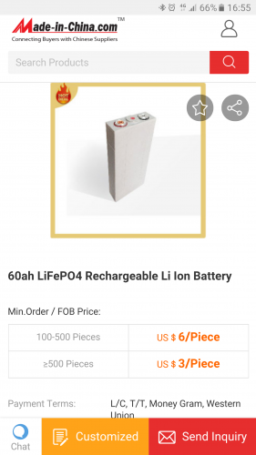

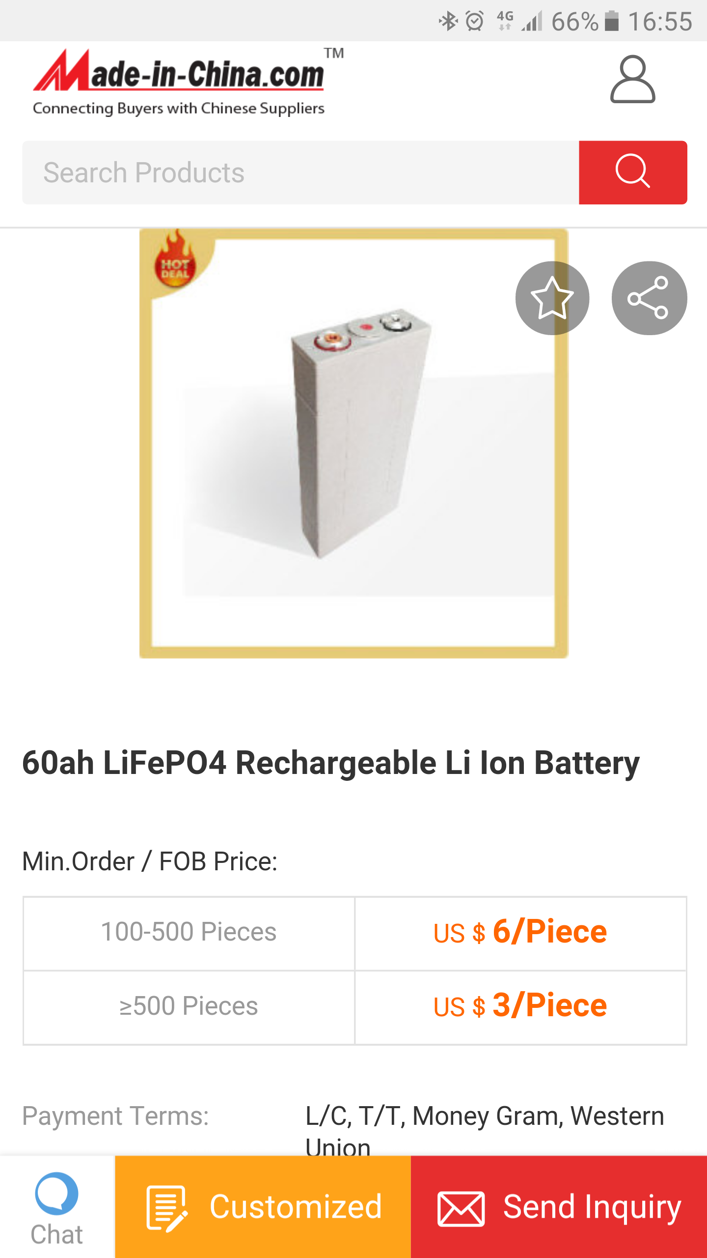

Hab hier mal eine 60ah. Leider ist keine ausführliche anleitung zu finden!! Aber noch geb ich nicht auf!

Uuhpps, wohl welche mit 10/16Ah
Sehr schlanke Ausführung, like Winna....... Aber interessant.

Sieht doch etwas schlank aus- da geb ich dir voll recht. Aber wenn die 60er nur 60% hat dann sind das 40ah bei einem preis von aktuell 6$.
Aber wer weiß schon was da von übersee rüber kommt.

http://qisexport.en.made-in-china.com/p ... -Cell.html
http://qisexport.en.made-in-china.com/p ... -Pack.html
Da steht bei allen Angeboten (40Ah-100Ah) der gleiche Preis von 3-6$ , so ernst würde ich den nicht nehmen > get latest price...
Die Bilder sind auf MIC auch nur beispielhaft zu verstehen.
