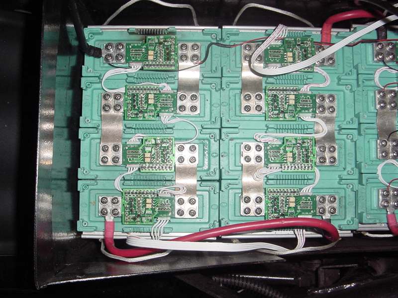

Mal ganz abgesehen von der seit fast einem Jahr währenden un-Verfügbarkeit des e-Vivacity: In den chinesischen Li-Rollern sind normalerweise nur 4 Zellen direkt miteinander verbunden, zu den benachbarten Zellreihen geht jeweils fettes Kabel, so lange wie jede Zellreihe, und manchmal sogar so lang wie zwei, wenn die Pole jeweils hinten und vorn in der jeweiligen Reihe sind, wie z.B. der rote Verbinder unten an der hintersten Reihe meines Pakets: Das ist schon gut und gerne 30cm lang, und es wiederholt sich jede zweite Reihe, wie man in der rechten unteren Ecke erkennen kann. Ob jetzt so ein Kabel mal 50cm lang ist statt 30 tut der Zuverlässigkeit keinerlei Abbruch, tut nur ein paar Miliohm zum Gesamtwiderstand der Batterie hinzu.dexter hat geschrieben:Die Zweiteilung des Akkus beim Peugeot hab ich nicht verstanden, IMO ist das eine unnötige Fehlerquelle.
Wenn man also mit dem beschränkten Platz in so einem Roller mit einen zweiten Batteriepacken irgendwo anders besser nutzen kann, spricht so gut wie nichts dagegen. Da dieses Rollerchen keinen Radnabenmotor hat geht eben wertvoller Batterieplatz im Unterbau verloren...

Ne, dass die Zellenpacks in Reihe geschaltet werden ist ja normal, das meine ich nicht. Das sind auch bei mir 4 Packs a 4 Zellen.
Ich meine gelesen zu haben dass der e-Vivacity zwei separate Akkus zu je 1 kWh hat, die parallel geschaltet sind und separat geladen werden. Und das kam mir sehr strange vor...
...ich find's nicht mehr, aber
http://www.motomobil.at/test-technik/ro ... -bike-news
dieser Test deutet diese Verschaltung auch an und verkauft den als Schnell-Lade-Vorteil.
