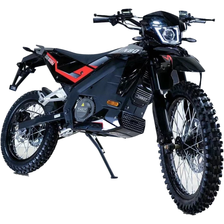

TINBOT ESUM Pro:
https://www.tinbot-tech.com/tb-esum-pro
Gibt es in On-Road (S-Moto) und Off-Road-Version und es hat zwei entnehmbare Akkus 4,4kWh, die im Sommer für 70 km Landstraße reichen sollten, wenn man nicht 100% Vollgas fährt. Fahrleistungen vergleichbar einer TC-Max, aber geländetauglich.
Wenn die Akkus raus sind, liegt das Gewicht unter 100 kg.

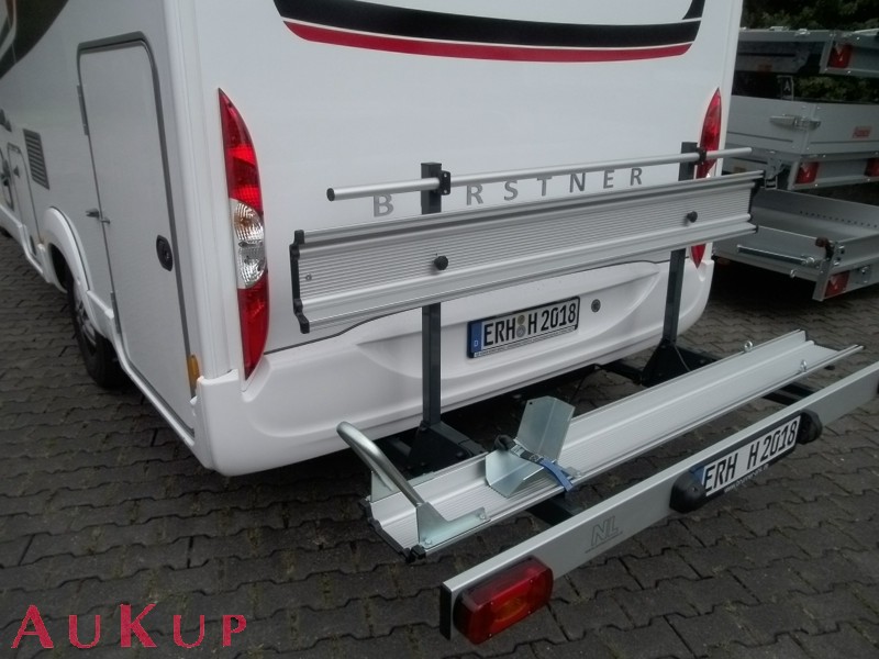

Am Wohnmobil macht so etwas natürlich nur Sinn, wenn man eine Mopped-Transportschine am Heck so tiel anbringen kann, dass mit einer (ebensolangen) Schiene (als Rampe genutzt) das Motorrad hinaufgerollt werden kann. Der Elektroantrieb hilft ggf mit, wemm man die Akkus erst danach entnimmt.
Natürlich könnte man auch einen E-Roller auf so einer Schiene verladen und dem die letzten paar 100 Meter Schotter-Straße einfach so "zumuten".

Ich danke für die Präsentation der TINBOT ESUM Pro. Mein treuer Wald- Wiesen-Begleiter mit jetzt bald 20 000 spassigen Kilometern. Nie ne Werkstatt gesehen, nur Reifen- , Kettenwechsel. Ein Bremslichtschalter defekt, um die fünf Euro, direkt aus China frei Haus. TÜV ohne Probleme. Ähnlich gut wie mein NIU ngt Roller , 24 000 Kilometer.... .darf so bleiben

Jetzt sagt ihr aber was... die TINBOT hatte ich mir schonmal irgendwo notiert und wieder vergessen.
Das war genau das was ich gesucht hab, dachte ich als ich im parallel Thread auf sie aufmerksam wurde.
Danke für die Erinnerung Didi!
Zum Transport auf dem Camper werde ich wohl die Firma Fiedler kontaktieren. Diese hat sogar ausziehbare Heckträger damit man am Kastenwagen noch an die Hecktüren kommt https://www.fiedlermobil.de/hecktraeger ... ansporter/
Ich gehe davon aus, dass ich zusätzlich entweder noch eine Luftfederung einbauen werde oder eine andere Blattfeder vom 4.1 Tonner.

Edit: Schade ist, dass die ESUM Pro leider nur 90km/h top speed hat. Das ist etwas Schade. So ist man auf der Landstraße ständig ein paar KM/H zu langsam

Die 90kmh topspeed reichen dicke um den Akkustand schnell zu reduzieren, also, mir fehlt in der täglichen Praxis nix.
