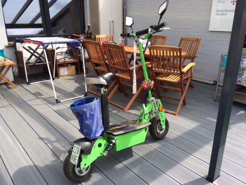

So , habe meinen ersten e scooter gefunden .
Da ich so garnicht weiss ob es was fur mich ist ... Habe ich mir einen gebrauchten ausgesucht .
Mach1 Streetfighter - 1700/5A mit 48V/1000 Watt Motor und Panasonic Akku 48V 16 AH zyklenfest.

ich denke mal das sind Papiere für die Anmeldung .
Er hat zumindest ein Kennzeichen und ist für den Rest vom Jahr noch versichert
werde ihn morgen nachmittag abholen

Guten morgen .
Der sooter ist seit gestern meiner . Klasse teil und macht spass damit zu fahren.
Aber:
1. Tacho geht nicht . Neues muss her, aber welches .
2. Er fährt etwa 30 33 kmh . Ist dann die Bergübersetzung drauf ? Woran erkenne ich das.
3. Am ende der Lenksäule fehlt diese bekannte mutter. Oder braucht da keine hin ?
4. Bekomme vom Verkäufer noch ein ritzel und kette usw . das ist dann bestimmt die racing übersetzung.
Bekomme ich noch ein paar km/h mehr raus ? Das ich die 45km/h schaffe ?

Ich fahre ein ähnliches Modell und habe ein vorderes Ritzel mit 13 Zähnen und ein hinteres mit 44 Zähnen verbaut. Damit erreiche ich auf ebener Strecke ca. 45 km/h.
Von einer höheren Geschwindigkeit würde ich dringend abraten, denn die kleinen Räder des Mach1 sind dafür einfach nicht geeignet.
Die meisten deiner Fragen kannst du beantwortet bekommen, wenn du die Suchfunktion dieses Forums nutzt.

Schon mal danke für die Antwort.
Nein schneller als 45kmh soll er auch nicht.
Aber auf ber gut befahrenen strasse in der stadt mit 30 kmh
Ist man ja auch wieder ein hinderniss.
Na mal gucken.

Mit dieser Kombination kommst du schon mal auf ca. 38 km/h:
http://www.elektromoped.at/product_info ... kette.html
Dort dann die Variante mit 41 Kettengliedern.
Wenn das nicht reicht:
http://www.ritzelladen.de/13er-Ritzel-v ... -Kette-T8F
Das Ritzel gibt es auch mit 15 Zähnen, aber der Scooter wird dann schneller als die Zulassung erlaubt und ist kaum noch zu beherrschen.
