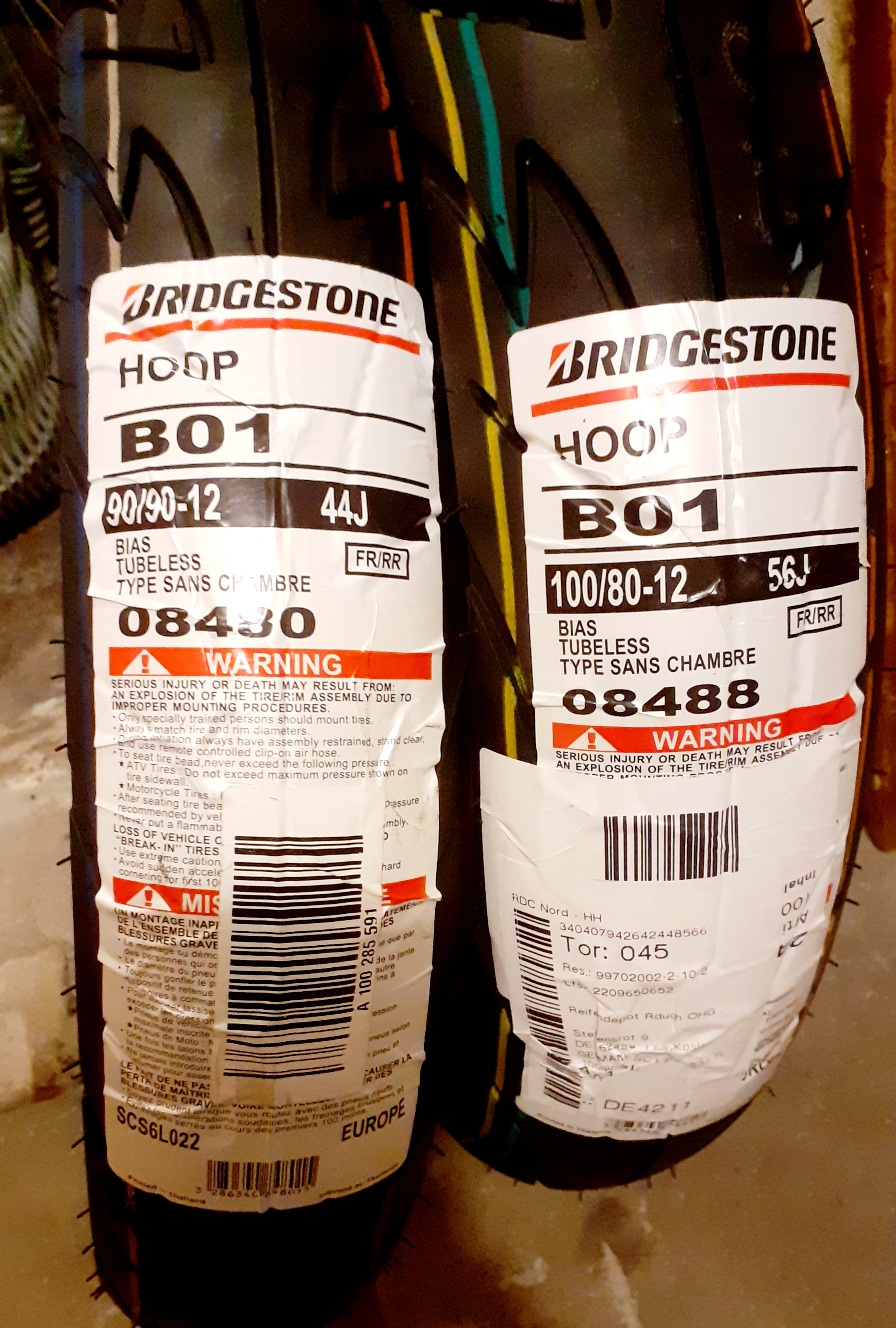

Moin Moin,
Ich habe den Yadea G5 45er jetzt seit über 5.200 km unter dem Popo... und kann nur sagen, dass ich bisher überall hochgefahren bin :idea:
Der G5 ist ein sehr zuverlässiger eRoller.
Was aber im Blick bleiben muss sind die Reifendimensionen besonders des Hinterreifen :!: 100/80-12 56J
Da gibt es derzeit nur den Bridgestone HOOP B01
Habe mir gerade diese Reifen gekauft und werde sie demnächst aufziehen lassen. Aufgrund des Radnabenmotors lasse ich das von einer Werkstatt machen!
Andere Reifen für hinten gibt es nicht!!!
Oder man traut sich 90/90-12 ohne Zulassung drauf zu ziehen. Geht, aber stehen halt nicht in der CoC ... :roll:
Wichtig ist, dass der Vorderreifen 90/90-12 44J hat und der Hinterreifen 56J hat, da hier die Gewichtsverteilung anders ist
Ansonsten, ich fahre ganzjährig - aber eben hier im Stadtverkehr von Hamburg 8-)
Für unebene Strecken sollte das Fahrwerk dennoch geeignet sein. Schlaglöcher spürt man, aber nicht extrem. Schotterwege bin ich auch schon öfters gefahren. Nur Schnee ist nicht mein Ding. Die Originalerifen sind dafür auch nicht sonderlich geeignet.
Und hier in Hamburg liegt eigentlich auch sehr selten Schnee :lol:
