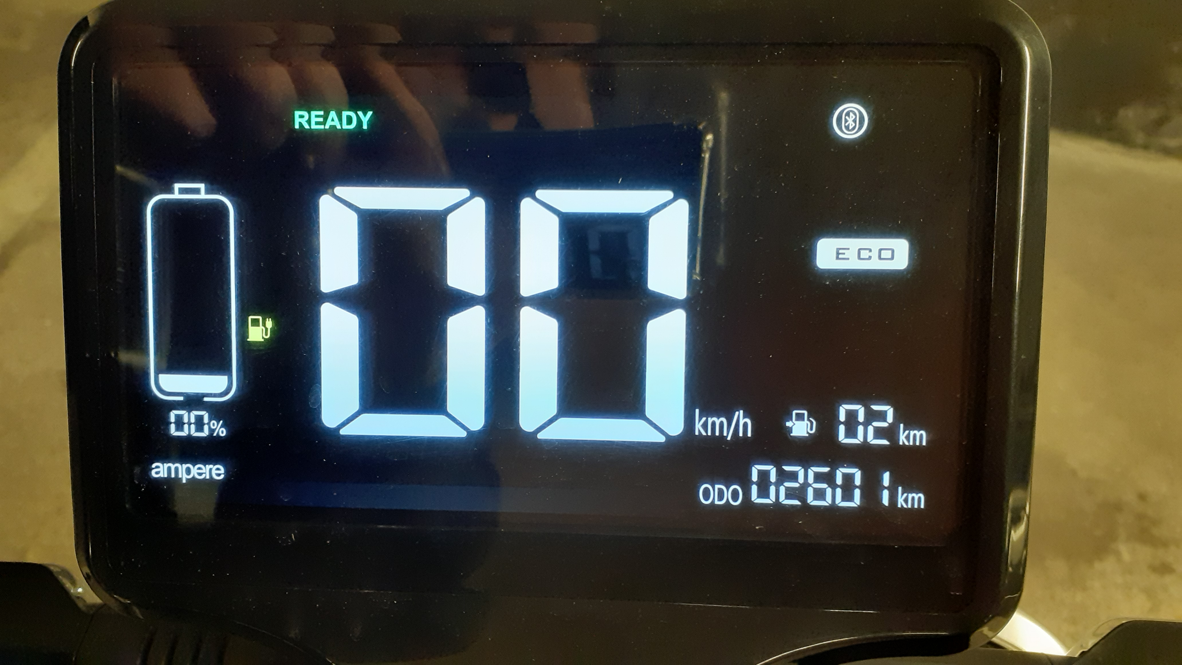

Den G5 fahre ich nun sein 2601 km.

Die Realreichweit liegt bei mir zwischen 48-55 km. Je nach Verkehrslage, da stetiges Ampel-Anfahren an der Reichweite zerrt. Und auch die 0% sieht der Akku hin und wieder mal... und hat dann Immer noch 2km bzw. fährt noch 45km/h ;)

Ich bin gestern bei 0% noch über 3 km gefahren und dennoch stehen 2 Rest-KM im Display. Gesamtreichweite Dieser Akkuladung waren 52 km mit mehreren Ampeln-Stopps im Stadtverkehr.
