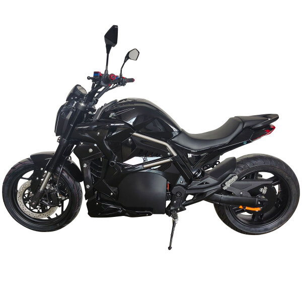

E-Motorräder im Chopper-Style gibt es ja auch als Erwachsenen-Version:
https://www.ebay.de/itm/402980075297?ch ... gLUo_D_BwE
