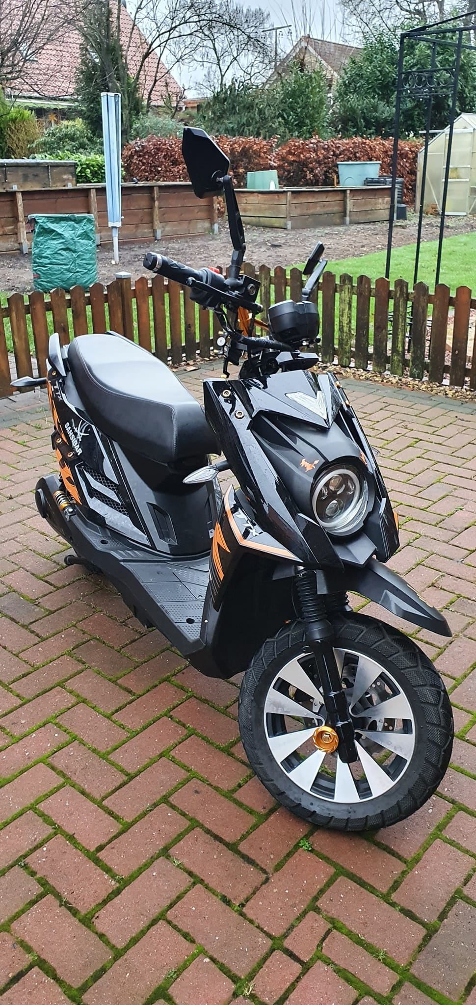

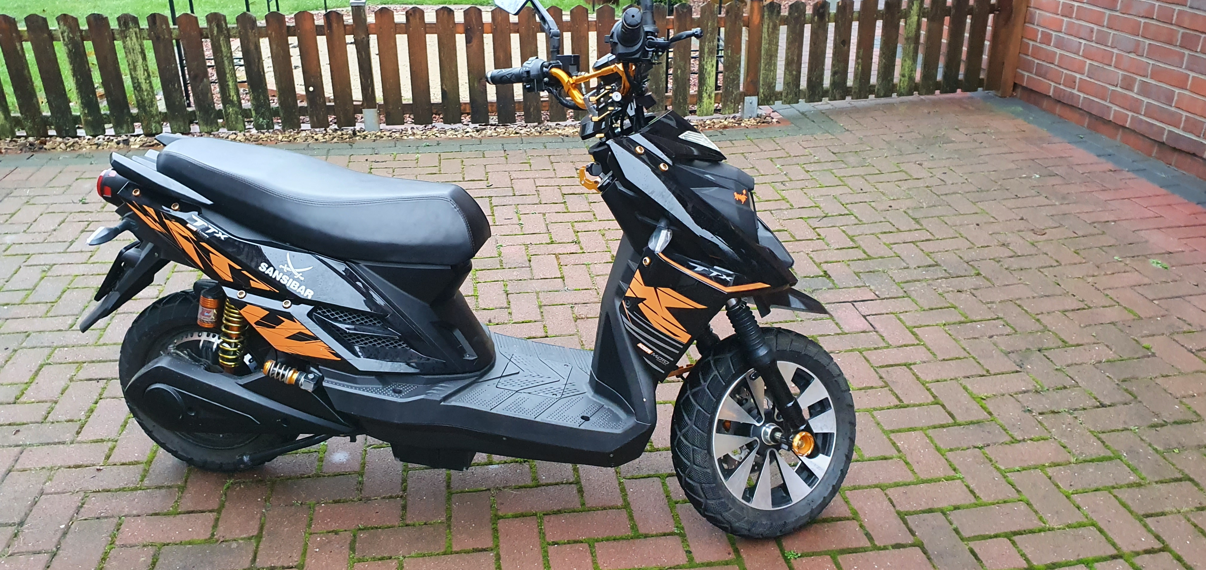

Habe nun die Möglichkeite einen KSR Moto Bj 2018 mit 1000 KM für 800 € zu bekommen. Hat letztes Jahr nachweißlich neues Akkupack bekommen! Sieht Top aus und fährt Klasse. Ich denke das ist doch zum Einstiegt erstmal eine gute Sache oder?

Sollte der Akkupack wirklich neu sein, kannst Du da nichts verkehrt machen.

ja der Pack ist getausch worden , Rechnung vom Fachbetrieb vor Ort ist dabei! Dann fahre ich da gleich mal hin und hole mir das Gefährt

Moin Moin,
Der sieht doch gut aus.
Wenn du gut mit ihm fahren kannst, und der Akku noch ausreichend km hält, dann war es definitiv ein guter Kauf.
Lade den Akku einmal vollständig auf und dann fahr eine Strecke die du auch sonst fahren würdest - und zwar solange hin und her, bis der Akku leer ist.
Achtung: leer bedeutet minimal bis 10% Restkapazität
Dann hast du die maximale ca. Reichweite es verbauten Akkus.
Bleibe aber ab 30% RESTKAPAZITÄT in der Nähe deines Zuhauses bzw. der Lademöglichkeit. Es gibt Akkus, die verlieren ab 30% schneller ihre Leistung. Manche Roller reduzieren dann ihre Geschwindigkeit sehr stark und dann reicht es evtl. nicht mehr bis nach Zuhause...
Mit so einer 100-10% Fahrt lernst du den Roller und seine Möglichkeiten gut kennen.
Wenn du danach mit einem einfachen Stecker-Leistungsmessgerät den Akku wieder auf 100% lädst und die Zeit dafür zählst, dann hast du auch die ca. Verbrauchsdaten und somit die ca. Kapazität des Akkus
Die minimum 10% sind meine persönliche Schutz-Restkapazität, da man den Akku nicht kennt und oft auch nicht weiß wie und ob ein BMS mit am Start ist. Akkus mögen eine Vollentladung auf 0% nicht wirklich....
Kannst ja mal schreiben,
wie die 100-10%-Reichweite war,
wie sich der Roller ab 30% Restkapazität verhalten
und wie sich das Aufladen danach auf 100% gestaltet hat.
Gute Fahrt und viel Freude mit deinem eRoller!
