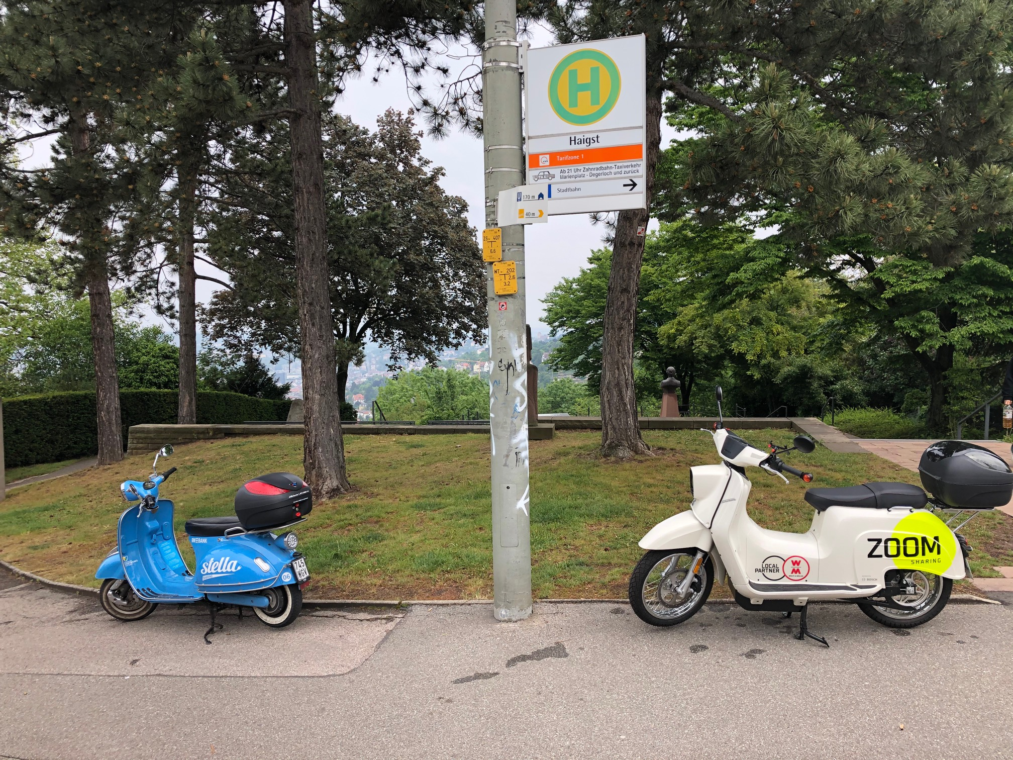

Gerade bin ich dank unserer zwei Sharing-Dienste in Stuttgart die Emco Nova von Stella und die Schwalbe von Zoom die Alte Weinsteige direkt nacheinander rauf- und runtergefahren. Der Emco war mit Stella-ID #006 offenbar einer der ersten von Stella und hatte noch den 2000W-Motor verbaut. Selbst mit dem bin ich (95kg) die bis zu 17% Steigung noch mit Tacho 22 km/h hochgekommen. Auch in der Steigung aus dem Stand losfahren klappte; er braucht dann aber schon 10 Sekunden, bis er wieder auf 20 km/h ist. Die Schwalbe fühlt sich deutlich erwachsener an und zieht im Boost-Modus lässig mit 30km/h hoch. Sie ist aber zu hoch für meine Frau, fällt damit flach.
Morgen schaue ich mal beim Emco-Händler vorbei

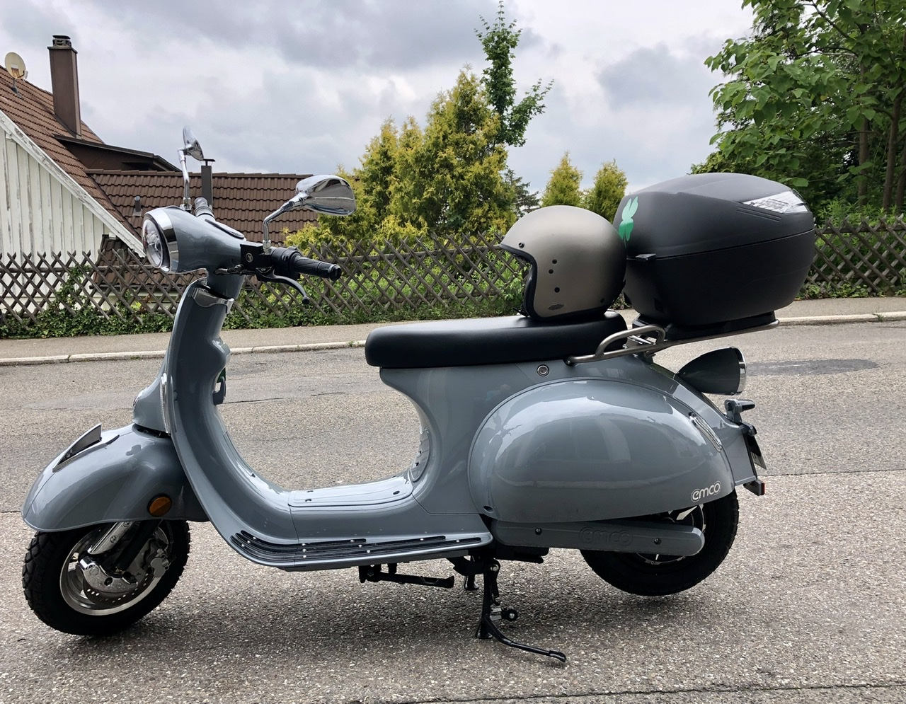

Danke für Eure guten Ratschläge! Jetzt ist sie da, unsere Emco Nova. Bin nach bisher gefahrenen 100km restlos begeistert. Fahrwerk: Solo gefahren ziemlich hart (das wusste ich vorher), aber mit Sozia genau richtig und vertrauenserweckend. Verarbeitung: klar, Plastikroller aus China, aber außer bei groben Unebenheiten rappelt nichts und alles wirkt korrekt montiert. Leistungen: die von mir anfänglich als evtl. für unsere Stuttgarter Steigungen als grenzwertig eingeschätzten 3kW entpuppen sich als völlig ausreichend, auch bergauf mit Sozia. Reichweite: ich bin heilfroh, mich für die größte Batterieoption 2x 37Ah entschieden zu haben. Nach 60 km volle Leistung abrufen und mit Sozia viel bergauf fahren war Sense. Das entspricht der halben Herstellerangabe und ist erwartbar und völlig ausreichend für unseren Anwendungsfall. Fahrspass, selbst im durchwachsenen Wetter der letzten Tage: grenzenlos!
Danke an Benni Sauter für die super Beratung und perfekte Kaufabwicklung!
Viele Grüße, Tom
Viele Grüße, Tom
